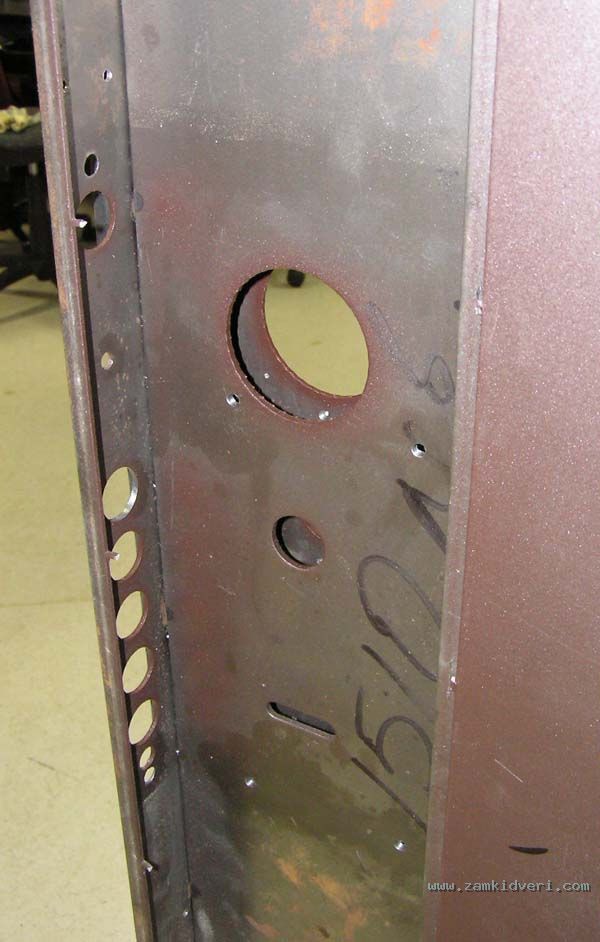

    Все железные двери России изготавливаются в принципе одинаково: усиливающий каркас и листы железа, согнутые на гибочном прессе "коробочком".
    Эти детали соединяются сваркой друг с другом, в Крепком Орешке - придумали клеить клеем, как в Китае .
    Для придания поперечной жесткости хватает и толщины металла в 1 -1.5 мм, а для придания жесткости по длине дверной коробки и дверного полотнища необходимо делать либо каркас, либо изготавливать отдельно так называемые "средники" - специально согнутые профиль в виде буквы П, предохраняющий дверное полотно от скручивания.
    Средники приваривают к дверному полотнищу по высоту двери.

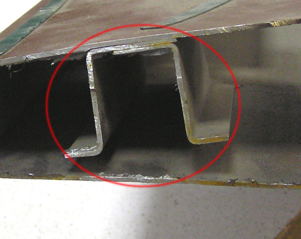

    Новая модерновая дверь от Крепкого Орешка К80 отличный материал для изучения конструкции двери.
    Здесь видео как отрывается наружный лист в дверях К80, после чего хорошо видна конструкция двери
    http://www.locks.su/test/dpz/dpz_lom/dpz_lom.mpg
    Это пример как не надо делать «средники».
    Согнуть полностью "средник" из одной заготовки не хватает умения, да и жаба душит оставлять обрезки с края листа.
    Тогда берут обрезки отходов железа, оставшиеся от кроя основного листа и гнут эти полоски. Дальше сваривают кое-как контактной сваркой, и средник готов.
    Цель такого "средника" придать дверям видимость надежности, дабы они не развалились при перевозке до клиента.
    Причина всей это трихомудии дешевизна процесса производства, никогда не связанная со взломостойкостью. Дешевле сделать - дороже продать, а что там внутри никто не видит вообще.
    Согнутые из листа железа двери дешевле и легче, чем сделанные на каркасе.
    Китайцы, для "усиливания" дверного полотна, крепят наружные листы к деревянному каркасу клеем, как и Крепкий Орешек.
    Редко, но у фирм производителей имеющих опыт, вроде Неман , Гардиан может быть применена комбинация: гибка плюс каркас из усиливающего профиля плюс средники.

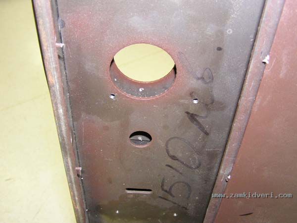

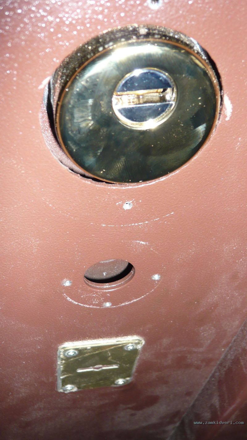

    Киличный нож, в настоящее время, ворам почти неизвестен, но способ взлома двери при помощи резки тонкого железа в районе установки замка остался.
    Воры и грабители вырезают замки из дверей, пользуясь тем, что в таких компаниях как Крепкий Орешек, Стал, Валиант, Барс, Олдор и подобные замки устанавливают профаны и невежды.
    Как правило, замки там крепят за лицевую планку либо крепят на винтах, ввернутых в лицевую сторону корпуса замка.
    Сам замок, внутри дверного полотнища болтается в воздухе, нечем не закреплен вообще.

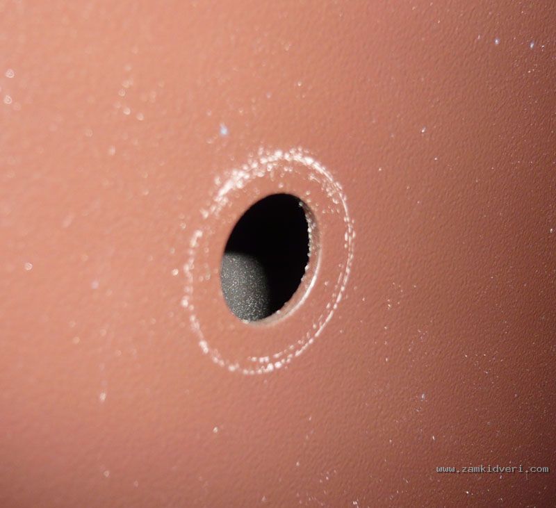

    При разметки отверстия в железе для установки замочной скважины, ввиду отсутствия умения работать с железом, дыра под ключ делается иногда такой, что внутрь двери можно легко просунуть даже руку.
    Таким образом, вместо того, что бы возиться с отмычка ми, свертышами, ломами и иной фигней для взлома замков, ворами берутся обычные "шведки", захваты или ножницы по металлу, и сорвав декоративные накладки замка на скважине замка, прикрывающие эти дыры, разрезают металл во все стороны.
    Цель - добраться до замка, снять крышку и разобрать замок с наружной стороны через проделанную дырку.
    Местный израилевский умелец Томаас умудряется выкидывать детальки замка, используя неправильную его установку, через отверстие в двери 4 Х 4 см.
    Так что сегодня киличный нож и тест по его использованию, это показатель качества двери.
    Сделана дверь кое как, как Стал 90, Крепкий Орешек К80 или Пан Пан, Форпост, и другие - и можно эту дверь резать, рвать, ломать замки, и назначение двери закрывать туалетную комнату.
    Хотя понятно, что уровень знаний у малообразованных новорусских производственников вроде Котовича, Быдловского, Сыроечковского или Ройтманов измеряется ими толщиной кошелька с баблом. Чем толще "лопата", тем больше знаний и мыслей приходит в голову матроса повара Котовича.
    У завода Неман , Гардиан , Эльбор слава богу пока все в порядке со знаниями, инженерами и производством.
    Поэтому как ставить замки они знают хорошо.
    Разборка замка в дверях невозможна.
    А нож не может резать металл, так как изготовлен специальный карман для его установки, а средники сделаны так, что не дают разорвать железо.
