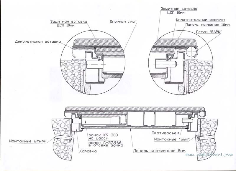

    Павлов В
    Все гораздо проще. Основа подвеса полотна - «пресловутые» петли «Барк», только расположены они в замкнутом наружном уступе дверной коробки. Все это «хозяйство» (включая коробку) закрыто полотном.
  13. #13
    Администратор
    5,449
    Не понятно.
    Коробка закрыта полотном двери? А как же тогда наружний уступ?
    С уважением, Пётр
  14. #14
    Павлов В
    Цитата Сообщение от Иванов
    Не понятно.
    Уступ, как часть дверной коробки, тоже закрыт дверным полотном.

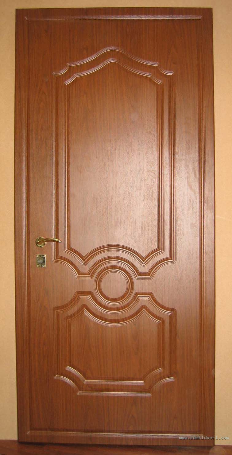

    Павлов В
    Вот так выглядит (Рис 1) и так «устроена» (Рис 2) Н-3. Дверь будет выпускаться в 2-х вариантах исполнения: взломостойком (то, что вы видите на разрезе) и общего назначения (без защитных вставок).

    г. Санкт-Петербург, Россия
    2,785
    Дверная коробка и петли прикрыты, увеличенной четвертью (фальцем) Понятно.
    Это лучше, чем открыто.
    Но, в чем кайф?
    На старых дверях отжимы шли постоянно?
    При старом дверном полотне, замки трещали за счет больших щелей в притворе?
    Замок и ригеля защитить еще лучше от отжима и перепиливания?
    Уменьшить затраты на дверную коробку?
    Что там за петля такая, крутая..любопытно, её как то проверяли, кроме рассказов Левакова что это супер?
    Я сейчас не о петле, она открывать должна дверь, тут все ясно.
    Но, видно была в чем то необходимость, прикрыть петли от вора и взломщика.
    Что это за необходимость такая, защищать петлю?
    И попутно, а что часто взламывают двери через петли?
