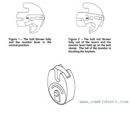

    Практически нечего, за исключеним того, что разработаны чертежи, проведены тесты и испытания, как уже сказано сделаны новые модели, и детали стоек, сувальд,ключей,корпусов, крышек, наборных ключей, крючков, и методик взлома.
    Это вмсесто картонных выкроет.
    Гениальность идеи, перекрыть замочную скважину неопорима.
    Не можем только найти в истории, кто это первый придумал.
    Кстати есть модофикации, для однобородочного ключа, вырез с одной стороны, а для ключей, со смешенной бородкой, вырез под бородку, также смещен.
    Наверное это братья Черепановы.
    Кстати, а почему вы тестировали вариант защиты Керберос без защиты от отмычек?
    В описание патента №48197 есть чертёж в нём отображенны характерные признаки наличия защиты от отмычек. Так вот на представленном фото высверливания стойки эти признаки начисто отсутствуют. .
    Фото, от другого патента, вот и отсуствуют.

    Есть защита Керберос, там замок клинится при любых попытках считывания кода с ключа, и там и отсечная не нужна никогда.
    http://www.locks.ru/win/new008.shtm
    Там внизу листа, куда видно руки не дошли передвинуть мышку, есть текст:
    Тест на срабатывание отмычками проводился, результаты отличные.
    Срабатывание защиты Керберос от отмычек, происходит ВСЕГДА, только как устроена эта защита тебе видно неизвестно.
    Вот такая фраза будет правильней.
    Но, можем легко подсказать.
    Убрать надо один нижний "усик", фиксирующий тягу на хвостовике, и при попытке считывании крючком кода, либо при подборе наборным ключом секрета, либо подъемом импрессионным ключом, тогда тяга срабатывает, так как сбрасывается с хвостовика, освобождая заклинивающий стержень, и засов замка клинится навсегда.
    РодC
    На этом фото http://www.locks.ru/win/informat/for...test008-06.jpg
    где видно что высверлено отверстие рядом со стойкой, часть тяги стержня отсутствует.
    Если эту тягу, чуток тронуть, снизу вверх, то она соскочит с хвостовика, освободит пружину и засов тут же, будет заклинен.
    На фото часть усика снизу высверлена, но, удалить можно и ранее.
    До сборки замка,производится настройка на срабатывание от отмычки.
    Это и есть принципиальное решение защиты: фиксировать любые размеры, связанные с кодовым пакетом,путем противодействия методике и техники взлома.
    Замок становится чутким ко всем проявлениям считывания кода, но тут же выбирай что лучше, с защитой или без.

    Сообщение от keys777
    Защита Керберос не клинится при любых попытках считывания кода. Патентованная защита Керберос предназначенна для защиты от силовых методов вскрытия замков. Она свои функции выполняет хорошо, но от вскрытия отмычка ми насколько я понимаю она не защищает.
    Ответ от Oleg_V
    Нет, есть другая патентованная защита на замках KERBEROS , срабатывающая при попытке считать код замка.
    На нее получали отдельный патент №48197, одновременно с патентом на 08 серию.
    В свободную продажу такие замки не поступают, изготавливаются только под заказ. Данная защита срабатывает даже если попытаться открыть замок не родным ключом (только не путайте с 08 серией замков КЕРБЕРОС).
    Затем дается ссылка на протокол, в котором указано, что 8 - я серия не была вскрыта манипуляционным методом.
    Но остается не ясно В ЧЕМ ИМЕННО ЗАКЛЮЧАЕТСЯ СПОР?!?

    Цитата Сообщение от keys777
    И не клинит она засов навсегда при не силовых методах вскрытия. .
    Нет, происходит заклинивание засова замка и разблокировать замок можно только изнутри, сто стороны корпуса
    http://www.locks.ru/images/photo/dafor/008/008_02.jpg
    Просто есть ДВЕ конструкции механизма защиты Керберос:
    Эта от силовых методов взлома, приводящих к деформации засова
    http://www.locks.ru/images/photo/daf...sek/008-02.jpg
    И другая, тоже серийная, срабатывающая от ВСЕХ видов отмычек …
    даже от плохо, и неточно, сделанного ключа
    http://www.locks.ru/images/photo/dafor/008/0082.jpg
    Принцип работы, подъем стопорного рычага снизу, на высоту секрета, выше, чем необходимо, за счет связи рычага с сувальдой, поднимаемой ключом отмычкой больше величины стандартного секрета на 0.3 мм.
    Рычаг поднимается, так как не имеет второго нижнего усика, и стопорный рычаг висит на стойке хвостовика, имея возможность подняться вверх.
    "Спусковым крючком" являются две сувальды , прилегающие к стопорному рычагу.
    Знание вором, что в замке стоит подобная защита, не дает вору, каким-то способом устранить эту защиту.
    Для разблокирования защиты,требуется вынуть замок из дверей, разобрать его полностью, и убрать пружину спуска стопора, находящиюся внутри ригеля засова.
    Что здесь непонятного?

  16. #76
    Макеев_
    Подобная отсечной сувальды была мониторная сувальда в замках Chubb Battleship Padlock.
    Эта мониторная сувальда предназначалась для того чтобы не вытянуть ключ до того как не будет закрыт замок, и как побочный эффект - защита от отмычек .
    Подробней нельзя ли?
    Защиту от отмычек, путем заклинивания засова создали за бутылкой.
    Эту отсечную тоже создали, путем обсуждения за столом при очередном бухалове Клуба, называемым заседанием..
    Правда там пьянстовало, каждой тваре, по паре, от ФСБ, КГБ, МЧС, менты опера и криминалисты, слесаря, тюремщики и немного воров, просто трахнутые на замках..так и родили за один вечер фактически.
    Список владельцев патента по защите Керберос, может кинут сюда с завода?
    Тогда еще идея витала в воздухе, создать блокировку, за замке дверном, что-то вроде стеклянной защиты, но без стекла, только механика.
    И образцом был собственный кодовый, со спусковым затвором.
    Там тоже, замок закрывает дверь, за счет выстрела пружины, которая взводится самой дверью.
    А то, что ты сказал, не знаем и не слышали.
    Поподробней плиз, может опять придумали чужое колесо?
