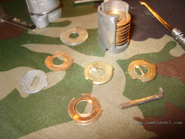

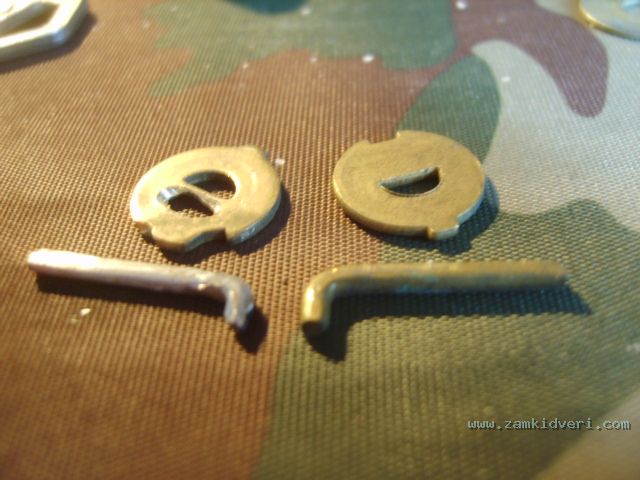

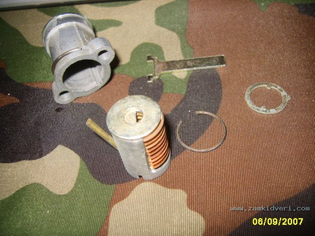

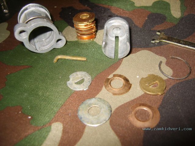

    В связи с открытием данной темы уже начал работу по импрессионному ключу для аблоя, пока - как основа - родной ключ от Що-25 со срезанными секретами и тонкая пластинка из аллюминия с нарезанными гравёром пропилами между секретами... интересно, правда, набить руку надо
    А вот ещё и маленькое "усовершенствование" для населения упорно, не желающего менять цилиндры , хоть от вкрутки и свёртыша , ну и рассверловки балланса (калёная сталь) в некоторой степени защищающее, ну и подобие пазов от неудачливого манипуляторщика.., но как не защищай этот замок - всё равно фуфелком будет.

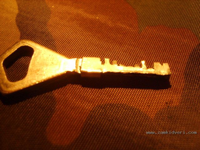

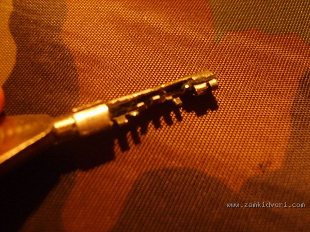

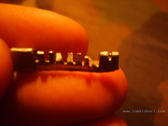

    Вот , пока применял аллюминий тонкий, 0,4 мм , "расчёску" не совсем правильно закрепил на несущей болванке (от импрессионной пластинки отломались крепящие элементы)
    но в итоге с первого раза не совсем корректно, но думаю, потренировавшись можно достичь КОЕ_ЧЕГО главное - ПРИЛИЧНЫЕ болванки изготавливать правильно.. спортинвентарь всё-таки должен быть на высоте...
    а Барри на своём сайте про взлом Аблоя как-то умалчивает.. напрашиваются ОПРЕДЕЛЁННЫЕ выводы.. не от надёжности замка, а о ....

    Как вариант можно использовать ,как несущую для пластинки, не заготовку от ключа ,а U-образную пластинку, в которую вставлять подготовленую "расчёску". А зубцы чем пилил?
  11. #31
    резал пазы гравёром с тонким диском - 0,3 мм толщиной
    а поповоду стальной несущей болванки - нарезал кое-как, но это постараюсь в закрытый доступ на ЛОКСПИКЕР по её конфигурации (а это, как понял - ВАЖНЫЙ, ОПРЕДЕЛЯЮЩИЙ элемент самоимпрессионного ключа) когда добьюсь постоянного эффекта ) , всёж ворьё и так вдохновлять нет желания
    На самом деле там не всё так легко, как можно подумать, есть нюансы, но это за рамками....немного позднее
