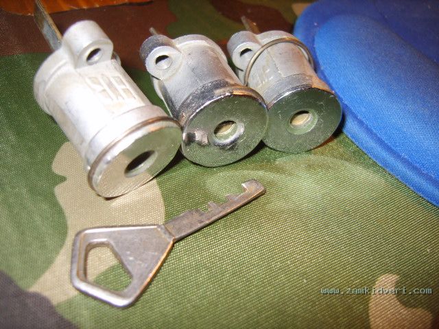

    Для начала об основных принципах таких замков.
    Замок состоит из дисков вращающихся в стакане. В каждом диске есть углубление. При повороте ключа, каждый секрет устанавливает свой диск на определённый угол, при этом углубления в дисках образуют канал, в который укладывается баланс, и происходит проворот цилиндра .
    В классических замках, чтобы вынуть ключ необходимо его повернуть до упора в сторону обратную открыванию. Как правило такие замки закрываются автоматически.
    Есть и балансные цилиндры изготовленные в пику штифтовым евроцилиндрам. Они имеют такие же присоединительные размеры и могут вполне использоваться наравне с евроцилиндрами во всех замках имеющих привод от евроцилиндра.
    В отличии от штифтовых, дисковые более стойкие к загрязнению. Мусор и посторонние предметы можно легко извлечь из скважины. В штифтовых этому мешает узкий или сложный профиль скважины и сами торчащие штифты.
    Дисковые замки имеют выше ресурс работоспособности, так как усилие поворота диска ключом очень незначительное, износ минимален. В штифтовых замках ключ входя в замок каждый раз нажимает штифты при установке ключа и при его вынимании. Если ключ стальной и имеет грубую поверхность (так делают вьетнамцы-китайцы, проходя фрезой на большой скорости подачи), он работает как микропила и штифты начинают быстро изнашиваться. Грубо сделанный ключ к дисковому замку не даёт такого эффекта, из-за другого принципа работы.
    Секретность дисковых замков намного выше обычных 5-ти штифтовых цилиндр ов.
    В прилагаемой картинке эта цифра есть.
    Дисковые замки невозможно открыть бампинг ом, ударять просто не по чему, так как диски надо поворачивать по оси.
    Вскрыть отмычка ми дисковый замок очень сложно, так как надо знать на какой угол повернуть каждый диск. Инстумент для вскрытия таких замков разработан и он есть, но в основном для висячих замков, ключ которых имеет площадки (секреты) с обеих сторон ключа.
    Инструмента для вскрытия обычных балансных замков с полукруглым ключом, я по крайней мере так и не нашёл.

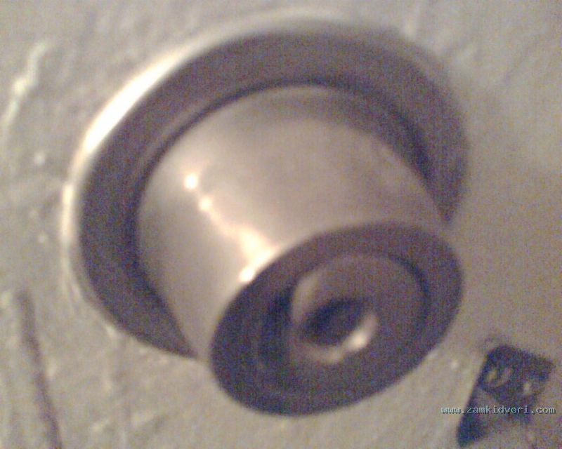

    Полушпионским методом добыл картинку дискового замка, выпускался в последние годы СССР, в то время был довольно неплох, у замка была защелка, изнутри открывался вертушком, снаружи балансный цилиндр в этакой е**ы конусной, она крепилась на двух болтах М5 насквозь двери.
    Материалы вроде нормальные, латунь, болты стальные но это хрень, торчащая наружу, сама молотка просит, думаю, удара за три-четыре килограммового молотка ее можно сбить и открыть замок отверткой.

    В данном случае роликовый труборез сработает потише...есть пространство для манипуляций..

    На фотке не видно, но механизм сильно конусный, поэтому труборез с него свалится, скорее всего.
    Да и сейчас такие замки уже настолько редки, что обсуждение их взломостойкости может носить только исторический аспект.

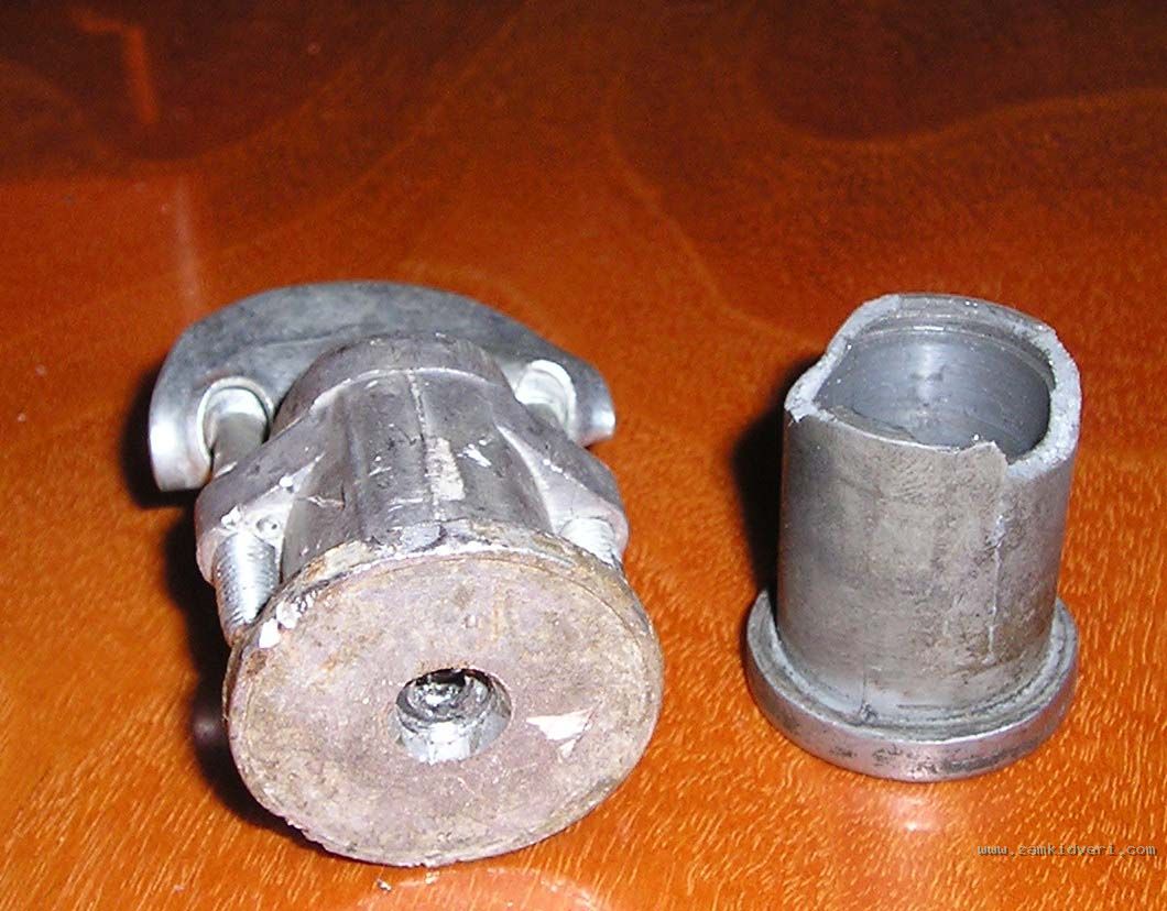

    Дисковые цилиндры сбивают кувалдой, высверливают корпус, перепиливают корпус, высверливают баланс, сворачивают свёртышем.
    Плюс к этому списку, замечательно вытягиваются шурупом.
    На одном лопнул стаканчик, а второй цилиндр вылез почти целый. Правда обычно лопается по креплению болтиков.
