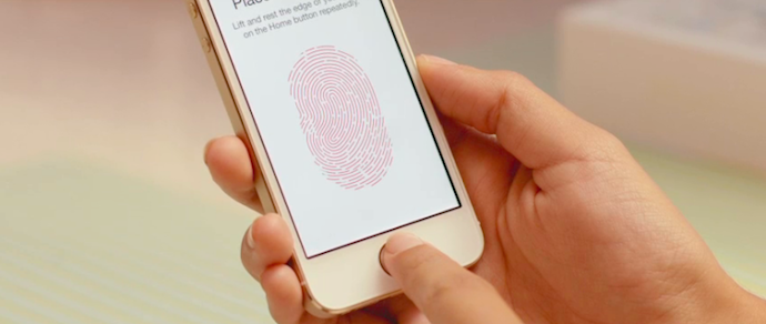

    Ещё одно подтверждение крайней уязвимости биометрических замков:
    Хакеры научились подделывать отпечатки пальцев по фото
    На собрании крупнейшего в Европе немецкого общества хакеров Chaos Computer Club был представлен способ, с помощью которого можно подделать отпечатки пальцев по фотографиям. По словам хакера, известного под псевдонимом Starbug, для этого достаточно иметь несколько снимков хорошего качества и доступное в продаже программное обеспечение VeriFinger.
    Starbug рассказал, что ему удалось скопировать отпечаток пальца министра обороны Германии Урсулы фон дер Лайен. Для этого он использовал снимки высокого разрешения, полученные во время недавней пресс-конференции, пишет VentureBeat.
    Starbug считает, что теперь политики должны носить перчатки во время мероприятий с участием прессы. Впрочем, специалисты уверены, что дактилоскопия как средство безопасности рано списывать со счетов. Для подделки отпечатков нужны определенные навыки, к тому же такая система защиты все равно надежнее PIN-кодов.
