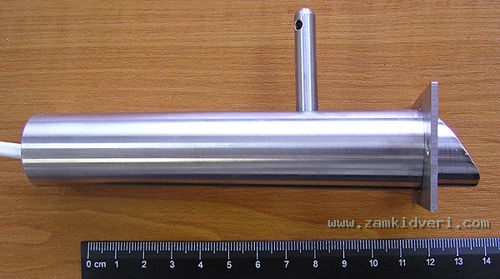

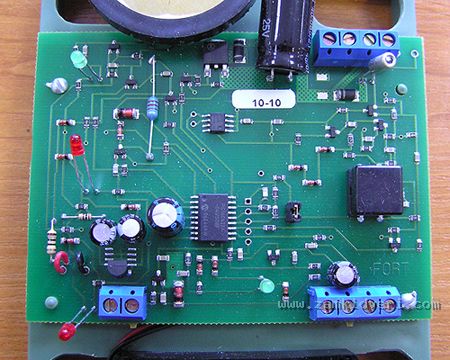

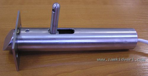

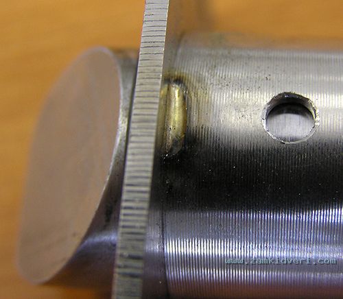

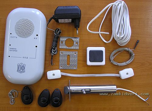

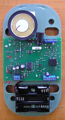

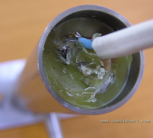

    Ну вот как и обещал фотки для интересующихся.
    фото 1 - весь комплект замка.
    фото 2 - плата управления, цена ее в рознице 250 руб.
    фото 3,4,5 - сама защелка, вылет (не поворачивается язык сказать ригеля) защелки 15 мм.
    фото 6 в трубке защелки стоит электромотор, он залит парафином.
    фото 7 - обращение великого изобретателя шарикова к благодарному народу.
    фото 8 - плата управления на деталях 80-х годов.
    Итого, плата управления 250 руб + трубка из нержавейки с защелкой и электромоторчиком 300 руб. А вам это втюхивают за 8000 руб. Да было бы за что платить.
