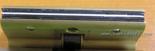

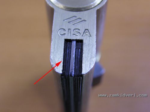

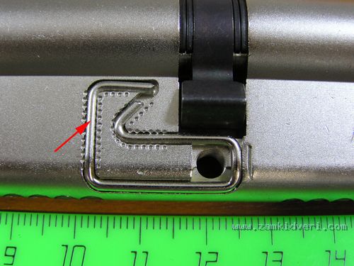

    Есть цилинды KABA со стальной усиливающей пластиной внизу цилиндра . Она предахраняет от перелома и разрыва цилиндра . У них есть и стальные корпуса цилиндр ов.
    Mottura Champions имеет защиту от разрыва цилиндра , которая расположена с двух сторон (см. фото 3).
    CISA в нижней части цилиндра вставлено несколько металлических пластин (см. фото 1,2).
    Вот, в общем и все. Все остальные цилиндры легко разрываются данным способом. Да на заводе десятки раз проделывали это на испытаниях цилиндр ов. Я попрошу Олега Водовозова, он выложит видео или ссылку даст.
    Изображения

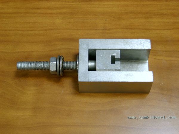

    Перелом в месте, где идет крепежный винт цилиндра .
    Но ломать можно вбок, ломать можно тянуть на себя и ломать можно толкать. Три разных направления силы. Три разных метода, но результат один и тот же (см. фото).
    А видео я послал Вам на почтовый ящик, который Вы указали при регистрации.
    Изображения
    С уважением, Павел.

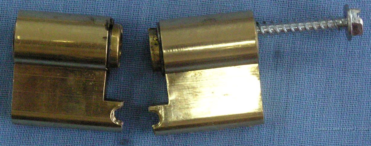

    Пять баллов. Это какой цилиндр ? Или они все такие на "разрыв"?

    На фото разломанный, как раз Булат. Но они все такие.
    Если вы внимательно просмотрели ветку, я писал, что всего несколько цилиндр ов нельзя сломать таким способом. И эти цилиндры в ценовой группе от 100 долларов США. А булат и кале, ну, рублей 300 максимум (10 долларов) и это в рознице! Т.е. в десять раз дешевле и в десять раз хуже
    Но опять нельзя цилиндр рассматривать отдельно от замка и двери. Если установить и на эти цилиндры броненакладку, да еще и правильно, то его нельзя будет сломать таким способом.

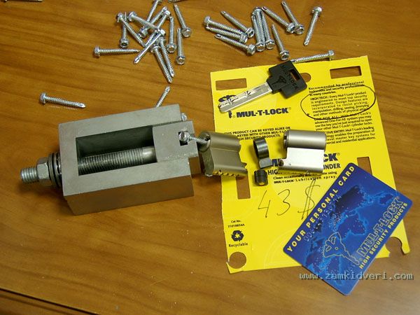

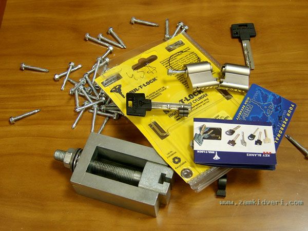

    Томас, по поводу вопроса, можно ли так сломать Mul-T-Lock .
    Тот что продается в России, да можно. Я не уверен, что у вас мултилоки такого же качества как и у нас. У нас паленка, китай на лицо. Корпуса что апекс, что булат, что мултилок одинаковые. Внутри, штифты и их расположение, да другие, ключи отличаются качеством (у мултилок лучше), но корпуса одинаковые.
    А для данного метода взлома важно из чего сделан корпус цилиндрового механизма . А поскольку они у всех одинаковые, то и метод универсален и работает для всех цилиндр ов.
    Похоже на ваш мултилок? Кстати там и цена есть 43 доллара США.
    Изображения
    С уважением, Павел.
