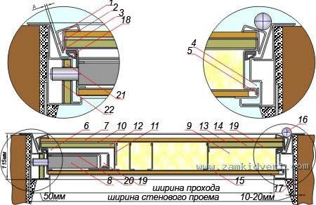

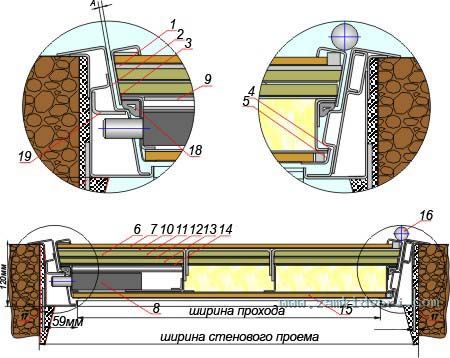

    Совсем иначе обстоят дела у флагмана отечественного дверестроения..
    Серия взломостойких металлических дверей, предназначенных для установки в помещения с повышенными требованиями к защите от несанкционированного доступа и защите от огнестрельного оружия, включает модели: Н-11, Н-7М и Н-7.
    В основу построения защиты от взлома дверей этой серии положены следующие конструкторские решения:
    1. В закрытом состоянии дверное полотно (1) располагается в углублении дверной коробки с наклонными, относительно наружной плоскости двери, стенками (2). Выступающая часть торца полотна (3), перекрывающая зазор между полотном и коробкой, тоже выполнена с наклоном. Такое взаиморасположение деталей позволило уменьшить зазор (А) до 3-х мм, что исключает возможность «отжать» полотно с помощью мощных механических или гидравлических инструментов.
    2. По всей петлевой вертикальной стойке дверной коробки проходит паз (4), в который, при закрывании, входит выступ дверного полотна (5). Образуемая ими сплошная противовзломная система полностью исключает возможность открыть дверь, разрушив петли.
    3. Для защиты полотна двери от воздействия высокотемпературного газорезательного инструмента используются многослойные панели (6), выполняющие функции наружного листа и вертикально направленных силовых ребер. Панели включают чередующиеся металлические (изготовленные из жаростойкой стали) и неметаллические слои.
    4. Из соображений повышения взломозащиты наружная декоративная панель из МДФ (7) приклеена к поверхности дверного полотна эпоксидным клеем.
    5. В системе запирания дверей используются исключительно надежные замки (8) ведущих отечественных и импортных производителей, обладающие «встроенной» защитой от высверливания и силового воздействия на ригеля. Кроме замков двери оснащаются девиаторами, снабженными блокировочными механизмами, фиксирующими ригеля девиаторов в выдвинутом положении при попытке перерезать тяги управления. Для защиты девиаторов, их блокировочных механизмов и тяг управления от высверливания вся замочная зона полотна изнутри закрыта вставкой (9) изготовленной из листовой стали марки 65Г. Вставка термообработана до HRC 43…48
    МОДЕЛЬ Н-11
    Конструкция полотна защищена патентом на Полезную модель №42057, приоритет от 19 июля 2004г, конструкция коробки защищена патентом на Полезную модель №47039, приоритет от 28 марта 2005г. Металлические двери модели Н-11 сертифицированы на соответствие требованиям ГОСТ Р 50862-96, ГОСТ Р 51113-97, ГОСТ Р 51224-98 для третьего класса устойчивости к взлому и ГОСТ Р 51112-97 для второго класса защиты по пулестойкости (защита от прострела из пистолетов ПМ и ТТ).
    Для получения необходимых защитных свойств, панели (6) в данной модели двери имеют 5 слоев: снаружи Г - образный профиль из 4-х мм жаростойкой стали (10), за ним вставка из ЦСП толщиной 10мм (11), далее лист из 2-х мм жаростойкой стали (12), затем вторая вставка из ЦСП (13), и, наконец Z образный профиль (14) согнутый из 2-х мм листовой стали. Вставки из ЦСП приклеены к металлическим деталям панелей эпоксидным клеем ЭП-20, а сами детали сварены полуавтоматической сваркой в среде защитного газа.
    Система запирания включает: основной замок Kerberos 111.21. 308 /5/1, дополнительный замок CISA 57.665, два доработанных девиатора Mottura 96.086 два ригеля вертикального запирания, задвижку. Управление девиаторами осуществляется от приводов основного замка посредством тяг Г- образного сечения, согнутых из 2-х мм стали. Каждый девиатор снабжен блокировочным механизмом. По желанию заказчика дополнительный замок CISA 57.665 может быть заменен замком другой модели аналогичным по обеспечению секретности отпирания и способу крепления, замена основного замка и девиаторов не допускается. Зона коробки, в которую при запирании двери входят ригеля замков, защищена Г-образным профилем из жаростойкой стали, толщиной 4мм (19).
    Модель Н-11 выпускается только наружного открывания, одностворчатой. Обязательна установка на наружной и внутренней поверхностях дверного полотна декоративных панелей (7 и 15).
    В базовом варианте дверь окрашена порошковой полимерной краской и укомплектована: безосевыми петлями «Барк» (16), задвижкой, монтажными пластинами (17) и уплотнительным элементом (18) по периметру полотна с наружной стороны.

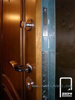

    Цитата Сообщение от SAWWA
    ..да и замки "серьёзные" очень..
    Меня тоже очень удивили замки которые они ставят в металлические двери, интересно сколько времени сможет проработать замок, предназначенный для деревянной двери, а установленный в тяжелую металлическую
    то-то они упомянули о выходе из строя замков при использовании боковых тяг, мол дополнительная нагрузка при этом и выводит замок из строя

    Да?А в наше время сертификат вообще о чем нибудь говорит?
    почему не говорит? да, может и не говорит... но для простого народа было бы плюсом.
    Очень странные замки, которые при использовании штатной функции меньше работают
    а что это за замки такие? какие замки то ставят? че-то я не нашел.

    1,197
    "Kale Kilit 257 (Турция) - врезной цилиндр овый замок повышенной секретности, закрывается на 3 оборота (3 штыря), долгий срок службы, поставляется с различными типами броненакладок от взлома и высверливания." (цитата с сайта)
    "Tesa (Испания) - врезной цилиндр овый замок повышенной секретности, закрывается на 2 оборота (4 штыря), в комплекте с ним идёт ремкомплект накладок" (цитата с сайта). Представляете? замок сразу с рем комплектом.
    Замки со штырями их что там штырит и вставляет?
    С уважением, Павел.
