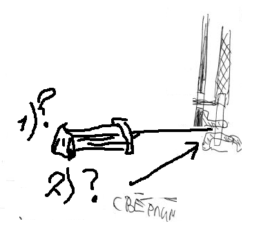

    у меня интуитивно было 2 варианта:
    первый лучший, там зазор между дверью и порогом 3мм или больше, как-то преподнять штифт
    второй вариант, даже не сверлить мож, а надфилем порог подпилить и отогнуть)
    (там возможно даже защитных вставок в отверстиях порога нет, просто дырки)
    оба нереальные варианты?
    можно и так внизу , если зазор внизу позволяет

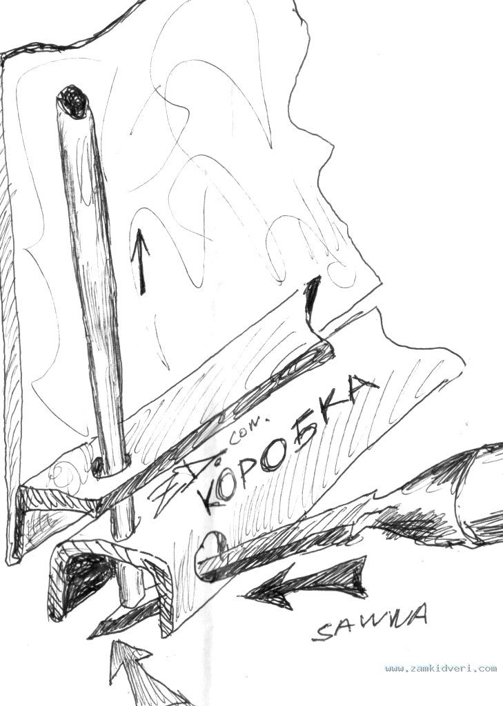

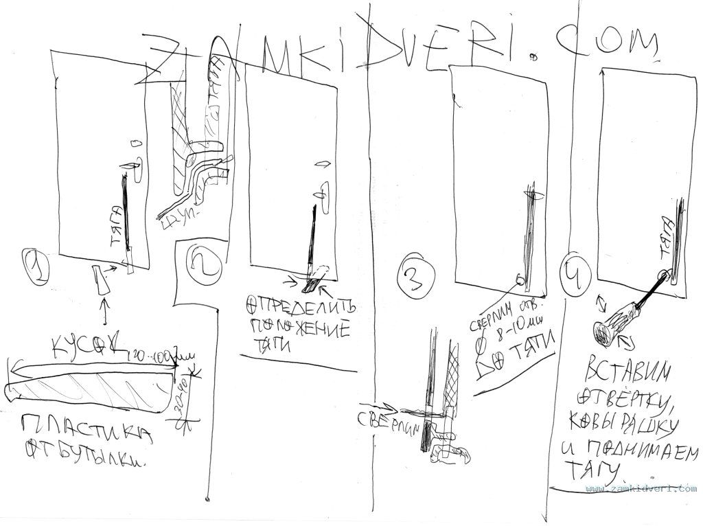

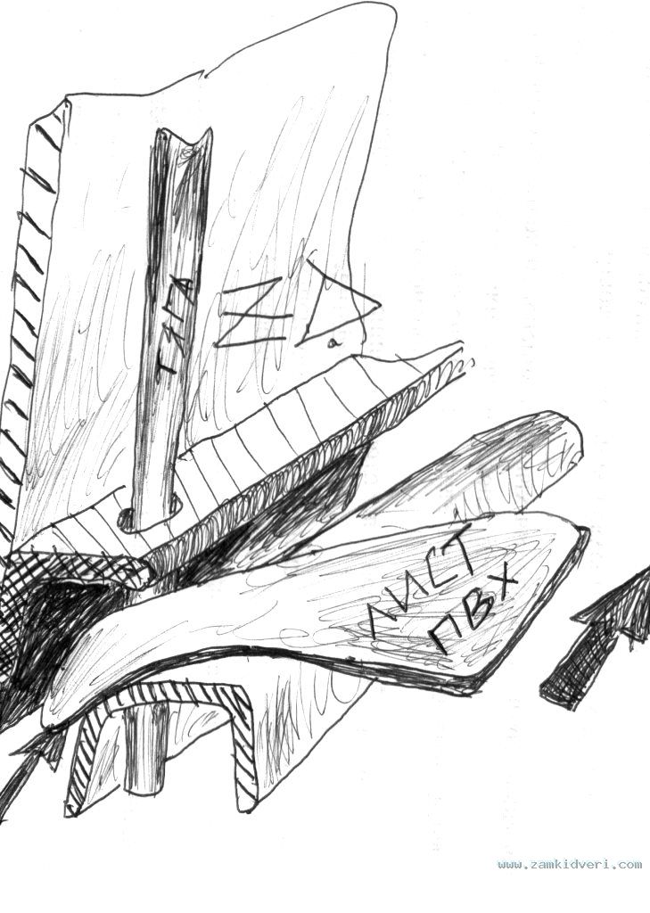

    задача в том, сначала определяем расположение тяги куском пластика всунутым в зазор между дверью и коробкой, потом сверлим отверстие либо в низу коробки либо полотна, и отвёрткой подковыриваем и поднимаем тягу
    77723.jpg7770.jpgглавное в этой нехорошей ситуации проделать отверстие либо в коробке либо в полотне напротив тяги, достаточное для того, что бы подцепить сам ригель и поднять, срезать ригеля не совсем правильно, т.к. дверь останется с большой степенью вероятности закрытой.
    поддеть ригель можно надёжно применив инструмент типа силовой отвёртки,зубила, долота
    сточки зрения поддержания эстетического вида двери желательно проделывать отверстие в нижней части коробки
