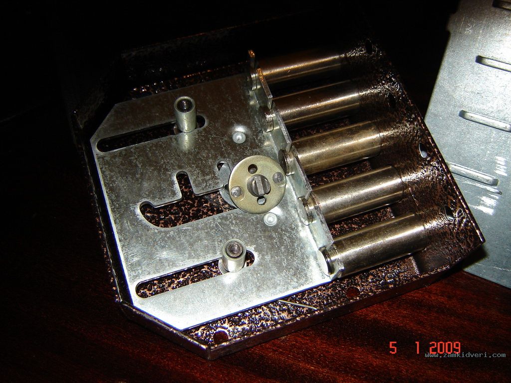

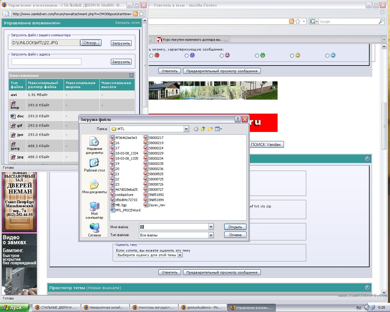

    Порадовал помповый замок Сенат.Неисправность -ручка со стороны квартиры крутится но дверь не открывает.Как выложить фото с описанием дефекта и ремонтом замка?

    догадываюсь в чём дело знакомая ситуация.
    а фотки просто, скиншот посмотри

    Кнопка расширенный ответ, затем кнопка управление вложениями, ну и дальше по контексту.

    Замок Сенат ЗНП-1-2 .С улицы не открывал ключем точнее ключ вращается но не открывает замка.При детальном осмотре выяснилось что т-образная деталь не осуществляет захват с внутренним механизмом замка .Была изготовлена точно такая же т-образная деталь только на три миллиметра длиннее .Замок заработал нормально.

    Я обычно уменьшаю с помощью ACDsee до разрешения 640на480, или в телефоне есть функция уменьшить размер, (на телефон фотаю), недавно подогнали хорошую программу, по правому щелчку на фото она автоматом уменьшает фото до заданных размеров (Ridht Click Imade Converter) У Сената такое бывает когда ключ постоянно крутят силой, не дожимая дверь
