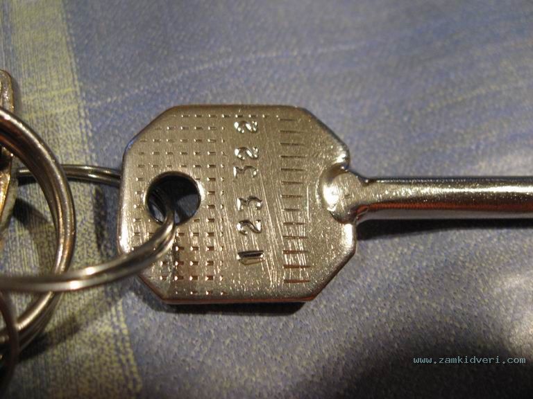

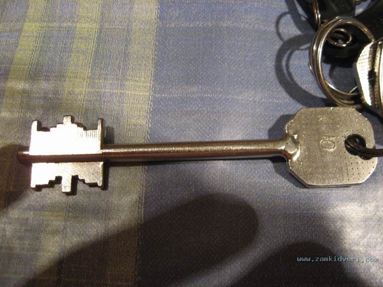

    я сейчас не дома поэтому могу бросить только фотки ключа.

    Мэттем?
    Бородки ключа не паралельны друг другу,одна над другой как бы?
    Самый сранный замок, не считая других подобных.
    Сам глянь, сварка головки на ключе, как топором сделана.
    Маркировка ручная, керном, убогость.
    Делаши там, в замках понимают как в картошке...бизнесмены.
    Настрожиться обязательно надо.
    Только с Меттэм а слепки никто не снимает, они гонят секреты одни и те же как и Класс, подобром будут взламывать.
    Иммитируй нахождение людей дома, музыка там, вопли какие то, свет...
    Замок снять и ....лучше его вообще выбросить, так как он взламывается еще десятком способов,..замени на что-то поприличней.

    Замок, конечно, туфтовый, менять. Каждому купить ключницу, чтоб ключи были в чистоте все время.
    Вероятнее всего кто-то из вас - пользующихся замком - эту грязь сам занес ключом внутрь замка, потому что на первом замке еще можно предположить, что чего-то туда злоумышленники засунули, хотя это сколько надо смазки налить в сувальдный замок , чтоб на ключ попало-то? Это ж не цилиндр , где спреем прыснул - и все в смазке...
    Ну а наличие той же дряни на втором замке четко показывает, что сама связка ключей находилась где-то в грязи - вот и налипло...

    Клуб прав, это Меттем. Скорей всего это частица смазки замка попала на ключ. Разборка замка даст полную картину.

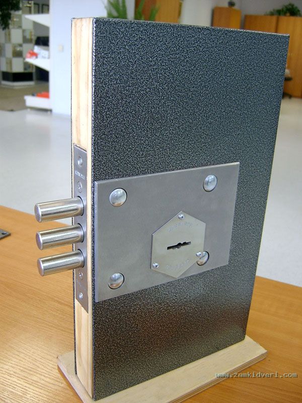

    В новую квартиру один из замков взял керберос. Но когда покупал (у двери-немана) дверь меня предупредили ,что у кербероса дырка под ключ размещается не совсем по оси с другими замками и ручками. Следовательно Меттем (на старой квартире) на керберос просто так поменять не удасться? ?
    Нет. Не получиться, если не применить пластину переустановочную.
    http://www.locks.ru/win/product/945/945_00.shtm
    Или я не прав? И если поменять без переделки двери проблемно, то на какую марку замков обратить внимание?
    Которых, тут нет...
    Хотя дверь и не надо совсем курочить уж...
    http://www.locks.su/test/test_full.asp
