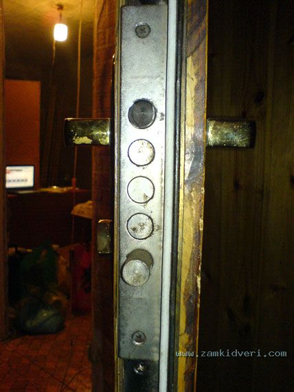

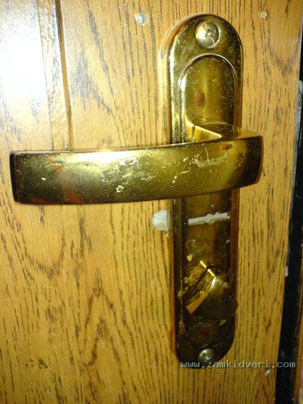

    Приветствую всех читающих!
    Начитался форума, посмотрел на тесты замков и стало страшно... Замок ставили до меня, поэтому модель не знаю. Осмотрел замок, но на нем никаких надписей. Помогите определить марку.
    Язычок из замка выдвигается в три стороны: сбоку, сверху и снизу. Я не знаю - это замок такой или дополнительный причиндал какой-то?
    Изображения
    Администратор
    5,449
    Ключ можете сфоткать?
    С уважением, Пётр

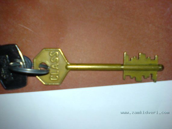

    romYch
    только сейчас внимание обратил внимание - на ключе CLASS написано. А может ключ не родной?
    Изображения
    romYch
    вроде сам опознал как CLASS-GS-SM 012Z-015
    результаты тестов что-то хреновые((((
    Прохоров
    Да,с замком вроде правильно определились-это Класс с защелкой и задвижкой.Он один на двери "защитник"?
    Это НЕ ЗАМОК.
    Это мошеннический фокус некоего Гаврилова Вовы, который под внешним видом замков, выпускает и продает обычное барало.
    Его фраза: клиент замки не разбирает, внутрь не смотрит, и нечего в них не понимает.
    У него за все время выпуска таких замков,ключей всего десять.
    Т.е. все замки, открываются этим десятком ключей.
    С уважением к читающим
    Клуб Любителей
    Администратор
    5,449
    Меняйте, и чем скорее, тем лучше.

    Kilo100
    Ответьте плиз, это устройство (которое запирает и вверх и вниз) можно сопрячь с другим замком?
    Это вы про трехстороннее запирание ведете речь, как видно. Можно. В одной из тем уже рассматривали этот вопрос, только, к сожалению, запамятал в какой именно Там говори спецы ,что тяги как - бы "обходят" замок (если замки имеют одинаковое местонахождение - врезные ,например)
  10. #10
    Администратор
    5,449
    Давайте сразу разделим вопрос на две части.
    1. есть замки, оборудованные системой трехстороннего запирания - она интегрирована в замок, и при выдвижении-убирании ригелей приходят в движение и тяги, которые двигают вертикальные ригеля.
    2. можно оборудовать замок системой трехстороннего запирания, которая будет приводится в действие, или блокироваться замком. Обычно это используется в довольно сложных конструкционно дверях.
    Соответственно и ответы в зависимости от варианта будут разные.
    1. Если Вы хотите поставить вместо имеющегося другой замок, оборудованный системой трехстороннего запирания - то пути решения здесь стандартны и имеются специальные комплектующие. Другой замок, оказавшийся на пути вертикальной тяги не проблема - на тяге двлается П-образный изгиб и она просто обходит второй замок.
    2. В этом случае подразумевается существенная доработка двери, и просто так на коленке этого не сделаешь.
    Оно хоть как-то увеличивает взломостойкость самого замка (не двери)?
    1. Нет, поскольку конструкция замка остается без изменений.
    2. Если замок используется для привода специальной системы или ее блокировки - то замок может быть установлен в нестандартном месте - что вызовет затруднения у взломщика, привыкшего использовать стандартные методики.
    С уважением, Пётр
