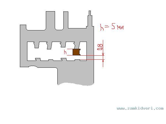

    Блин Обложили "матом" поуши. Ну я приведу аргументы в свою защиту. Во-первых купил Эльбор дороже чем Керберос(1200 против 980). А во-вторых не всё так однозначно... Только что опять разобрал "чудо" и нашёл, что запирается он всеми 12-ю сувальда ми!? На сувальда х, через одну, присутствуют "блокирующие зубцы". Сувальды расположены по 6, симметрично относительно хвостовика. А чтобы замок не ржавел можно применить анодную защиту, в виде цинковой пластинки.
    Так сколько всё-таки он продержится против взлома(отмычками)? И каково это время у Кербероса?
    Ложные пазы наверное. Тогда разберись как они устроены.
    тут вот http://www.locks.su/test/yale_ml14/srv2/d013s.jpg
    и ососбенно тут,
    на примере замка Класс показано, что, несмотря на наличие ложного паза, на кодовом зубе сувальды, сам ложный паз фальсицирован, т.е. не работает вообще.
    Как там на Эльборе ты можешь убедиться сам.
    http://www.locks.su/test/yale_ml04/lp/index.shtm
    А отмычка ми, замок Керберос, пока "открыл" только генеральный директор фирмы Крепкий Орешек - мадам Котович.
    Своим языком, и при помощи, пойманного на вранье тестирования.

    Не обложили матом, а пытаются наставить на путь истины
    Вы неправильно понимаете проблему. Вам говорят, что замок ненадлежащего климатического исполнения, а Вы начинаете рассуждать о времени взлома.
    12 сувальд не дают Эльбор у более высокой взломостойкости, чем Керберосу его 8, потому что конструктивные особенности Кербероса исключают возможность применения некоторых видов вскрытия.
    К тому же для действенной анодной защиты Вам придется соединить КАЖДУЮ деталь замка с протектором, как Вы себе это представляете? каждую сувальду, каддую проволочку припаять к проводку и подвести к протектору? И существенное замечание - даже в этом случае протекторная защита работать не будет - потому что для этого необходимо соединение проводников первого (гальваническое) и второго рода (с помощью среды, позволяющей перемещаться ионам), следовательно, защита будет работать только если Вы заполните весь замок электролитом.
    Короче, выбирать Вам.
    С уважением, Пётр

    Учитывая дикие зазоры между стойкой и кодовым лабиринтом в Эльбор е, ну и прочие "улучшения" конструкции.. времени жизни этого запорного приспособления крайне мало.. не стоит обольщаться..
