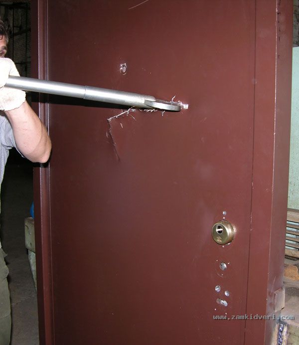

    По поводу металла тройки... есть приспособа воровская, которая позволяет этот металл разрезать практически бесшумно - килечный нож называется.

    Килечный нож - бич металлических гаражей(наверное, как и газовый резак). Здесь поможет автономная сигнализация, правда это уже походит на паранойю. В эту тему я сильно не вникал.
