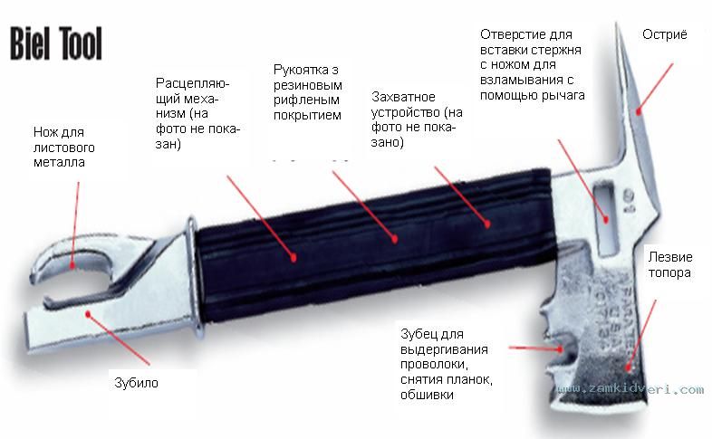

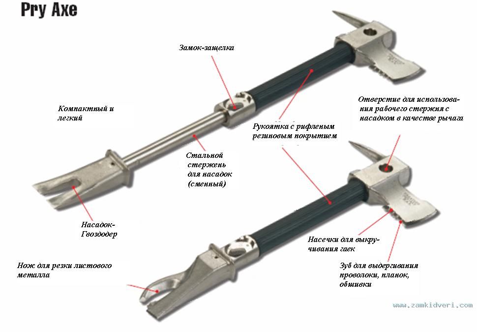

  16. #36
    1,800
    Цитата Сообщение от SAWWA
    А по поводу килечного ножа -ДА истинная правда
    Есть ещё такой инструмент:
    Изображения
  17. #37
    Администратор
    5,449
    Ничего себе инструментик... у нас точно как холодное оружие будет проходить.
    Киличный нож там есть, модефицированный только.
    А это из музея милиции в Питере...отец прародитель киличного ножичка.
    Вообще для спасателей куча всякого инструмента уже есть, только купи, обучись и пользуйся.
    Но, как и прежде оптимальным является домкрат клин, что бы дверное полотнище отовинуть от дверной коробки, и перерезать оголившиеся ригеля - этов серьезных дверях.
    А в таких как, Крепкий Орешек, Пан Пан, Стал. Форпост, Барс, Ягуар, и так далее, там вообще можно перерезать всю дверь или замки спокойно вырезать за пару минут.
    С уважением, Пётр
  18. #38
    R.M.N.
    Ничего себе инструментик....
    Удобная вещичка. И не надо будет целый чемодан инструмента таскать. Прямо два...даже три, в одном

    Только взламывают не двери, а замки, путем разрезания , разворота железа вокруг замка, и разборки замка, с висящей жопой, прямо в дверях.
    Сам поиском поищешь видео и картинки, или помочь как то?
