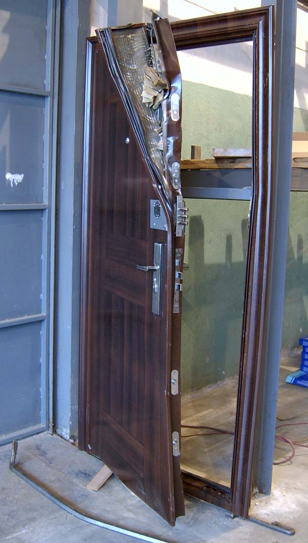

    Мы делали тест на китайские двери, было желание установить там нормальный замок.
    Толщина железа там ..., короче кроме как ставить снаружи дополнительную пластину, нечего не придумали.
    Но, когда стали ломать, то согнули верхний край, и хотя замок держал, ригеля разорвали металл на дверной коробке.
    Сейчас возникла такая мысль, а что если туда всунуть как-то, усиливающие пластину и укрепить их вытяжными заклепками?
    Именно, как ответную планку, может даже коробочкой какой..что бы усилие перераспределить на большую плошадь.
    Сваркой нельзя, а заклепками легко..только как туда всё всунуть неясно.
    Заклепками сейчас усиливаем и лажу Крепкого Орешка, который три тысячи дверей выкинул вообще без защиты от сверления.
    Тоже на заклепках ставим.
    Но как вот на Форпостах этих?
    Как тебе идея?
    Здесь вот тот тест весь.
