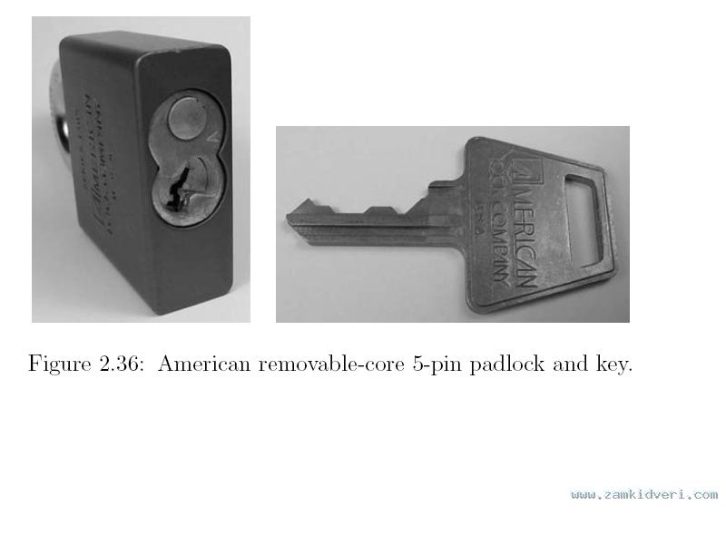

    Сообщение от Перепечаев11-03-2009, 02:40
    Примерно такой, только пинов было поболее, по крайней мере логотип на ключе, и сама форма ключа, да и сам замок очень похож
    Сообщение от Иванов 11-03-2009, 09:37
    Ага, понятно, интересный замочек, перепады довольно большие - наверное из-за этого прочесывание не дало результатов?

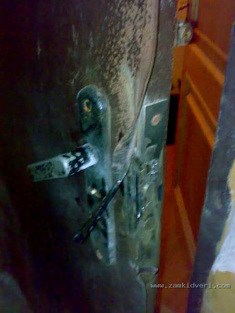

    Сообщение от mazila 16-03-2009, 19:11
    Вы не поверите граждане но дверь выглядела именно так .внешний вид двери был немного получше но суть таже.

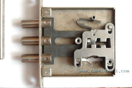

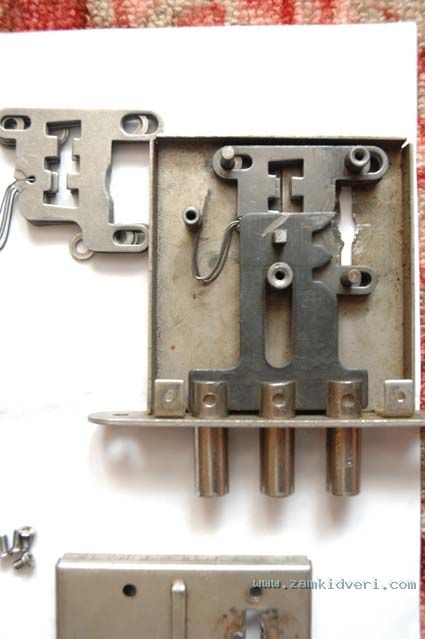

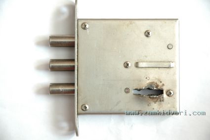

    Сообщение от mazila 19-03-2009, 12:53
    сегодня был сломан (точнее погнут очередной свертыш). фото замка (он не открыт будет попозже.)
    Вот он.
    стойка вставлена насквозь
    Сообщение от Иванов 20-03-2009, 05:08
    Свертыш - это тоже не так просто, как хотелось бы.
    Сообщение от mazila 20-03-2009, 12:06
    в смысле ?(Вы имеете в виду качество стали.обработки ?)
