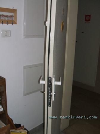

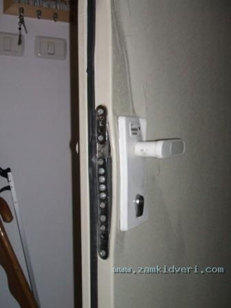

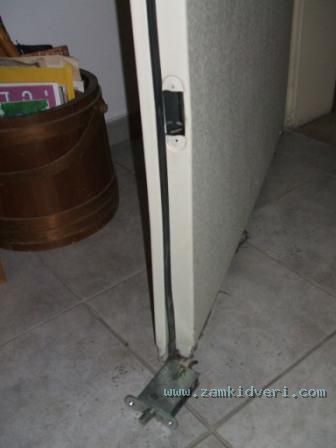

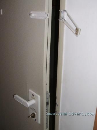

    Вот пример излишне профессионального подхода к вскрытию двери или развода на деньги, если выражаться по-русски.
    Дверь была закрыта на скобу ограничения открывания:
    и вот во что превратилась дверь:
    не говоря уже о счете за работу, который в три раза превысил стоимость двери.
    Изображения
    С уважением, Пётр
    Бензореза не было как у русских спасателей крутых...
    Те бы дверь прохерачили бы скоро.
    Куда тут делась Матильда Алексей...или как данные реальные запросили сразу превратился в мираж?
    Тогда в бан.
    Проверка закрытия на ригель, пластиковой картой, купюрой, еще каким то щупом на ригеля... , задвижки, защелки, скобы, цепочки...
    Хотя, стоит и подумать, а как можно было бы нащупать задвижку эту?
    Замки закрыты, их и выломали, судя по всем ломали силой... а уж потом увидели скобу.
    Разведки не было..что стоит не выяснили на дверях...
    А Мультилок хлам - не удивительно.
    Можно и проем гидравликой разворотить, там в штуку баксов точно не уместишься...
    Тогда в бан.
    Подождем понедельника? 31 января я запросил его данные, ну до понедельника можно, наверное, хоть что-то ответить...
    В том-то и дело, выдернуть сердечник не велика наука (или бампинг , профиль стандартный), дальше замок открываем и видим, что просто не открывается дверь до конца, а для скоб/цепочек/прочих ограничителей должен быть специальный инструмент, в конце концов просто кусок полотна ножовочного. В результате - замена цилиндра , и скобы. По скорости вскрытия - вряд ли намного дольше, чем вскрытие ломом или гидравликой.
    С уважением, Пётр
