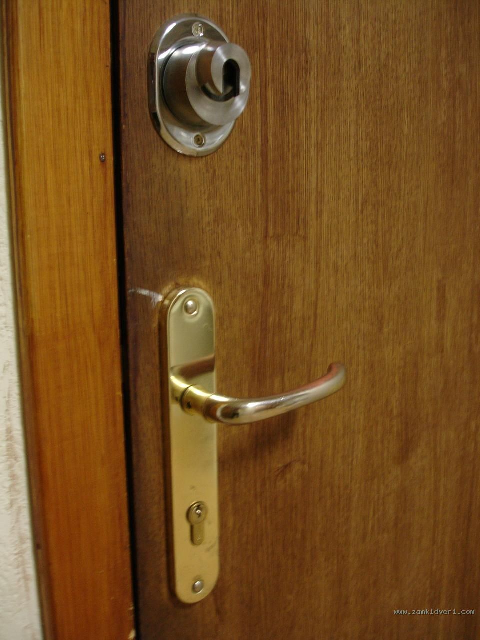

    Большая просьба к профессиональному сообществу помочь с советом по-поводу магнитно-управляемого замка МОСКОД. Ответьте пожалуйста насколько он реально хорош к взлому ( производитель заявляет о пятом классе по взломостойкости) и каков он реально в эксплуатации, производитель дает гарантию только на 1 год. Соответственно чего ожидать по прошествии года и через сколько по-времени. (доп информация: Замок ставится дополнительным в первом варианте основным идет 308 Kerberos , во втором 309 (имеется ввиду 2 двери)).
    Насколько сантиметров от наружного листа выступает Москод в сторону лестничной площадки? Первое: как это сказывается на его взломостойкости, возможности сбива, второе: как это вообще визуально выглядит, на сайте производителя фотография не позволяет получить представления о том, как это будет выглядеть в жизни.

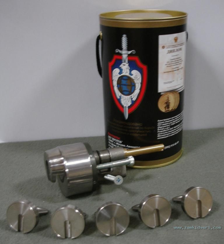

    то, что принцип взаимодействия с магнитными частями не может быть гарантированной защитой от манипуляции.. вопрос лишь в наличии инструмента подходящего, ну и пары тройки цилиндр ов от производителя..если по чистому.. а по грязному остаются ещё остальные известные способы вскрытия цилиндр ов..

    Замок торчит на двери на 5 с лишним сантиметров...
    Думаю не составит труда по нему молоточком двухкиллограммовым долбануть. А с учетом того, что он реально висит на двух винтах не больше М5
    - отлетит на третьем ударе вместе с наружней частью цилиндра .
    Информация о том, что замок соединен с "броненакладкой", причем накладной, а не врезной - плохая реклама.
    Вот если бы он был притянут по периметру 6 болтами М12 - тогда можно было бы о чем-то говорить

    Я вообще не знаю, как можно было с таким замком возится пять часов? Совершенно верно, сначала тяжелым молотком сверху по нему, затем в образовавшуюся щель вставить зубило и вырвать эти хилые болтики с мясом из двери.
    Вор выбирает самый эффективный и быстрый способ взлома, об этом надо помнить всегда.
