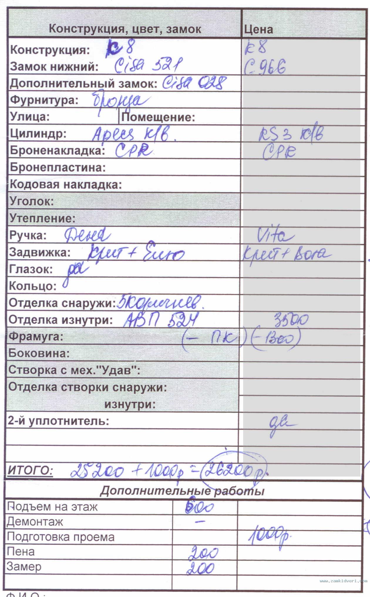

    Можно еще несколько вопросов...
    Что такое "единая противовзломная система", уточню... у меня есть бланк заказа из Барса, как эта система в нем называется.
    Бланк:
    -Задвижка должна закрываться только с внутренней стороны или с внешней тоже?
    -Нужен ли цилиндр ? Броненакладка?
    Если не трудно, подскажите как описать Вашу конфигурацию - на этом бланке.
    Спасибо!
    Ответ
    Только с внутренней.
    Нет. Это все баловство, которое повышает цену, а защиты не дает.
    Фух... ну заедьте туда с листочком, где описана рекомендованная мной конфигурация...
