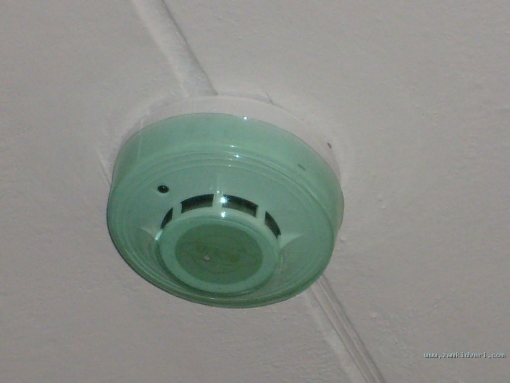

    У нас на предприятии курить в кабинетах запрещено!Вот как умельцы справились с этой задачей.S6300017.JPGТак может случиться при поджоге.

    Цитата Сообщение от Dмитрий
    У нас на предприятии курить в кабинетах запрещено!Вот как умельцы справились с этой задачей.Вложение 19004Так может случиться при поджоге.
    Надо ловить и надевать так же на лицо... у Пиночета это называлось вроде "сухой душ"
    С уважением, Пётр

    там, вроде, реагирует на задымление, а если на кухне, то может ложные срабатывания делать..
    а подобные устройства можно подключать в шлейф с многими и выводить на пульт.. для большей гарантии безопасности..
    У меня такое устройство сработало один раз, когда рядом отверстие бурили - шлам в воздух поднялся и датчик решил, что это дым...
    С уважением, Пётр

    Там стоит самая обыковенная оптопара - свето-фотодиод, а в промежутке между ними воздух, кстати тестовая кнопка находится по центру и попросту перекрывает этот зазор при нажатии.
    Еще, эти датчики могут запылится - если много шлифовальных работ производится, поэтому на время ремонта их лучше закрывать пленкой.
