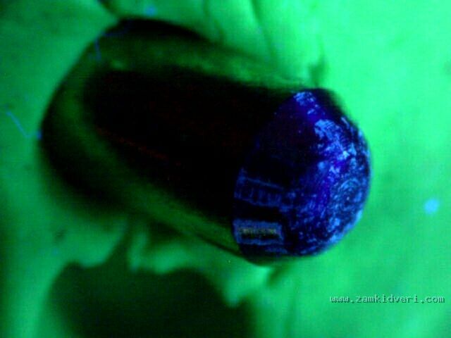

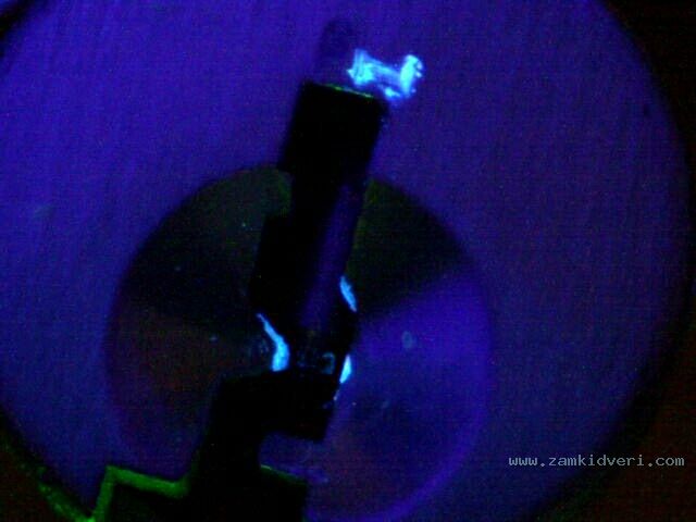

    Способов взлома замков не так и много, по сути это манипуляционный и силовой, любой из них оставляет "крест следов", по которым можно при правильном комплексировании методов дознания выйти на преступника.
    на ресурсе h tt p ://www. lockpickingforensics . com /destructive.php можно увидеть то, что происходит с замками после наиболее распространённых способов взлома:
    МАНИПУЛЯЦИОННЫЙ ВЗЛОМ ЦИЛИНДРОВЫХ ШТИФТОВЫХ ЗАМКОВ инструментами типа "гладилка" с алмазным и полукруглым рабочим наконечником:
    thumb_anti_forensics_cfpick_brasstransfer.jpgthumb_pick_amateur1.jpgthumb_bypass_codelock_material.jpgthumb_anti_forensics_fgpick_brasstransfer.jpgthumb_pick_1x_fg_pin1.jpgthumb_bypass_codelock_toolmarks.jpgthumb_anti_forensics_fgpick_finished.jpgthumb_bypass_700_blocker.jpgthumb_destr_bolt_cutter1.jpgthumb_material_transfer_pin_metal.jpgthumb_pick_1x_fg_pin2.jpgthumb_pick_1x_cf_pin1.jpgthumb_pick_bpin1.jpgthumb_anti_forensics_cfpick_finished.jpgbypass.jpg
    пример следов взлома замков способом деформационных отпечатков, импрессии
    thumb_pgun_bpin2.jpgthumb_pgun_cam2.jpgthumb_pgun_cam1.jpgthumb_pgun_vib_plug1.jpgthumb_pgun_bpin1.jpgthumb_pgun_vib_bpin2.jpg
    следы взлома замков инструментами типа бампган и пик-ган
    thumb_destr_drill_plug3.jpgthumb_destr_drill_plug1.jpgthumb_destr_torsion_padlock1.jpgthumb_destr_shear_plug2.jpgthumb_destr_drill_plug2.jpgthumb_destr_shear_pin1.jpgthumb_destr_simul_screwdriver2.jpgthumb_destr_bolt_cutter2.jpgthumb_destr_simul_screwdriver1.jpgthumb_destr_torsion_padlock3.jpgthumb_destr_shear_plug1.jpgthumb_destr_bolt_cutter1.jpgthumb_destr_impact_padlock1.jpg
    следы взлома замков методами сворачивания и воздействий, приводящими к частичному либо полному разрушению отдельных элементов либо всего замка
