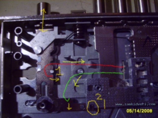

    На рисунках по конструкции .. двусистемники.. рожно..ТАКОЕ... подобное рассматривали в Локспикере, думаю., что для взлома подобных "замков" если человек закрывает обычно на один цилиндр можно обойтись и двумя кусками проволки... зачем вообще дверь, если вскрыть замок можно двумя простыми крючками через скважину.. при минимуме квалификации.. на худой конц можно разблокировать сувальдный механизм быстро, а затем - крючками по старинке сувальдный..

    Любой, кто хоть раз внутрь этих двусистемников посмотрел УВИДИТ КОЕ ЧЕГО ВЕСЁЛОЕ И ОБЛЕГЧАЮЩЕЕ РАБОТУ!!. правда.. подумать в нужном направлении надо..

    Ты прав.
    Получается, что замок в целом можно классифицировать не по сильной части, а по слабой...
    Правда, не каждый, но в этом случае конструктор должен был предпринять специальные меры.

    Ну, те замки, что я сам разбирал двусистемные и то, что видел на криминалисте, большинство из того дорогого барахла, что суют в двери из самых самых.. по артикулам чтоль перечислять.. это с большего ворьё радует.. наработки есть кой какие, если чего, то в личку пишите.. но с конкретными предложениями от , на самом деле всё очень весело

    Двухсистемники - нет. Хотя надо смотреть конкретно, но сама идея порочна.

    двусистемники.. всёж.. это неправильно, когда масса всего натыкано и через скважину туда залезть можно.. правильнее было б чтоб там конструктивно 2 корпуса в одном.. чтоб ПОЛНОСТЬЮ ИСКЛЮЧАЛИ ВОЗДЕЙСТВИЕ ЧЕРЕЗ ОДИН МЕХАНИЗМ НА ДРУГОЙ.. а так.. что есть то есть..

    А известны тебе примеры, когда такие условия бы выполнялись?
  12. #12
    честно говоря .. НЕ ВИДЕЛ ПОКА ТАКИХ РЕШЕНИЙ.. разве только замок с шестерёнкой, там ИНЫМ СПОСОБОМ открывать надо .. массу замков перебрал.. открывая .. за артикулами не усмотришь.. не всегда есть сопроводиловка.. чувствую надо материалец доделывать по данной теме.. только кой чего уже на руках нету..

    Про шестеренку понятно, кстати, как вариант, осложняющий жизнь при вскрытии двухсистемного замка вполне проходит.

    там кинематика совсем другая, правда, как не защищай замок такой, сердечник у цилиндра несложно ковырнуть.. саморезом.. дальше - дело техники..

    Согласен. Но все же лучше, чем просто оттянуть стопорную сувальду и продвинуть ригель.

    Понятное дело, когда первый раз так замок вскрывал , то с первой попытки стопорную сувальду зацепил.. ну и почти сразу засов продёрнул.. менее полуминуты заняло.. видео потом отснял. выкладывали уже.. и так открываются замки и по 10 баксов и по 200.. Фиам, например.. вполне отстойнейший замочек оказался, как и прочие иносранцы именитые.. в Питере кой чего разбирали.

    обычно в двусистемнике имеют блокировку сувальдного замка при закрытом цилиндр овом, там пакет сувальд просто фиксируется от подымания выступом засова от цилиндр ового
    последовательность такова:
    1) вставляем ключ в цилиндр и запираем сам замок
    2) вставляем ключ в сувальдный , пытаемся повернуть ключ
    в случае двусистемника просто ключ не повернётся, может только на 10..20 градусов и застопорится
    на фото видны слабые места
    народ ставит их из разных побуждений и по цене и по мифу о псевдозащитных свойствах.. короче, очередной развод
