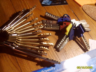

    Изображения
    С уважением, Пётр
    Отмычками кой чего из ассортимента открывал, правда, времени немного поболее заняло, чем на тестах тех, но это можно списать на малую практику, ручки надо под МТЛ иметь заточеные.
    а если выбирать из той продукции..понятно, что цилиндры уязвимы принципиально.., то в офисе под присмотром.., где ломать не будут .. и выдирать тоже, то уж лучше серию Классик она больше сопротивляется интетеллектуальному взлому, а Интерактив минут немногим более 5 у меня удавалось по старинке манипуляцией взять, без разрушения..

    Если сравнить, то не так уж и большие ключи..
