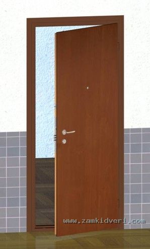

    Стальная дверь Mul-T-Lock Бюджет
    Конструкция дверного полотна:
    - Два листа стали толщиной 1,5 мм.
    - Силовой каркас – пять вертикальных продольных швеллеров – ребер жесткости.
    - Монолитная конструкция. Более 150 точек сварки.
    - 4 противосъемных ригеля.
    - Резиновый уплотнитель по периметру для герметичного запирания.
    - Специальный вспененный материал (пенополистирол) для тепло- и звукоизоляции.
    - Полная защита от коррозии.

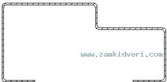

    Конструкция рамы:
    - Европейский профиль. Сталь 1,5 мм.
    - Специальный стальной оцинкованный короб.
    - Окраска рамы производится с использованием технологии порошкового напыления.
    - Установка осуществляется двумя способами: с заполнением строительной пеной или по классической технологии «Mul-T-Lock» с использованием строительного раствора.
    - Полная защита от выбивания двери.
    Конструкция петель:
    - Две петли из сверхпрочной стали.
    - Возможность регулировки.
    - Фторопластовые вставки для легкого использования.
    - Защита от разборки, выбивания, пиления и высверливания.
    Основной замок. KALE 352:
    Тип механизма-Цилиндровый
    Количество ригелей- 3 + 2
    Вылет ригелей- 34,5 мм
    Диаметр ригеля- 16 мм
    В комплекте цилиндровый механизм «Kale» 80 мм.
    Бронезащита цилиндра EURO:
    Варианты цветов: полированный хром, полированная латунь
    ...максимальное приближение по конструкции к китайской двери, коробка из незамкнутого профиля, замок Кале - видимо Мультлок не в состоянии произвести настолько дешевый замок, как хочется производителям дверей одноименной марки... петля на трех точках сварки к 1.5мм листу... вот где абзац-то... бронезащита по чертежам Кротовича

    Смешно другое... Выпустили пародию на дверь, проминающуюся пальцем (1 мм сталь), с открытой рамой и замком Кале . Ставьте в уровень с Китаезами и работайте... Ну уж нет... Ну этож мировой лидер.. Их эти гавнодвери с замками кале стоят выше 20-ки.. Спорим следуюший мультилок будет с выдавленным на дверном полотне рисунком, покрытый полимерным рисунком под дерево, с замком М-Лок но все равно за 30000. Хули.. Мировые лидеры...

    Поскольку эти ребята скурпулезные, то они посчитали свои 1.5мм наверняка с пленкой... 1мм это действительно уже смешно. А замок... этот кале как для каждой бочки затычка.
