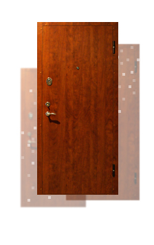

    Знаю я эту дверь. У самого такая стоит. Сейчас вот отделочные работы в квартире закончаться и я эту дверь снесу. Уже заказал новую дверь. В ближайшее время постараюсь выложить фото этой старой кетайской двери и фото новой. Сразу могу сказать,что в Кениге очень распостранены двери Форпост, Герда. Из качественных и более дорогих дверей на рынке Калининграда пользуются спросом Литовские двери.

    О. Точно,пожалуй так и сделаю. Отнесу в подвал и раскурочаю ее по полной. Сегодня прошелся по этажам у всех такие кетайские двери,только одна квартира поменяла на дверь "от Эльбор а"
    Вот она:

    Вот ссылка на сайт Литовской компании,где я заказал дверь http://www.asmodas.lt/
    Дверь модификации следующая http://www.asmodas.lt/durys-lyder-lp-standart-en
    Замки:
    1. Assa цилиндр овый с броненакладкой
    2. Moturra. Точную модель не помню,но помню ,что ключ с зеленой ручкой

    Привет, конечно же не обижайтесь.. поздно пить боржоми , однако моттура имеет крайне низкую взломостойкость
    любой даже начинающий взломщик , который начал осваивать сие нелёгкое ремесло.. (медвежёнок, молодой медведь, медвежатник, медвежатище) в состоянии открыть сувальдный замок этого производителя менее чем за 5 минут. к сожалению .. ну ещё минуты 3-5 ассовский чтоб замок раскурочить .. съёмником для сердечников.. короче в итоге минут до 10 если замки ковырять.. вору средней квалификации..
    если интересует стойкость от воров типа лиц, страдающих алкогольной и наркотической зависимостями, то тут всё не так радует, согласно информации из сайта, конструкция дверей у них в накладном исполнении, что сразу смахивает на Мул т локовские и гердовские аналоги, самая главная проблема тут - уязвимость от взлома ломиком и всевозможными гвоздедёрами.. накладная дверь изначально в разы более уязвима от такого рода посягательств.. до 5 минут.. если трезвыми будут и не обколотыми..и голову включат...когда на дело пойдут ДВЕРЬ ВСЕГДА ДОЛЖНА БЫТЬ ЛИБО ЗАПОДЛИЦО ЛИБО УТОПЛЕНА В КОРОБКУ НА МИНИМУМ 2-3 СМ..+ карман для замка , 3-стороннее запирание , противосъёмы.. +рёбра жесткости в двери.. не менее 2 продольных
    в общем то с топором не взять.. новичку.. . от пьяного соседа вполне защитит.. ну и от человека без перечисленных инструментов из хозмага
    Привет. Спасибо за ответ. Конечно после покупки данной двери я увидел на youtube как вскрывается замок мотурра. Однако по сравнению какая сейчас у меня дверь стоит и какая будет это большая разница. Даже если все эти недостатки двери не помогут уберечь жилищие,то на последнем этапе преступника будет ждать сигнализация.

    Радость 0
    Тогда более менее.. понятно, что ставится, обычно покрепче того, что раньше.. картонная дверь
    что стояло и не способно защитить от большинства любителей ну очень быстрой наживы.. ногой не выбить и топором не прорубить
