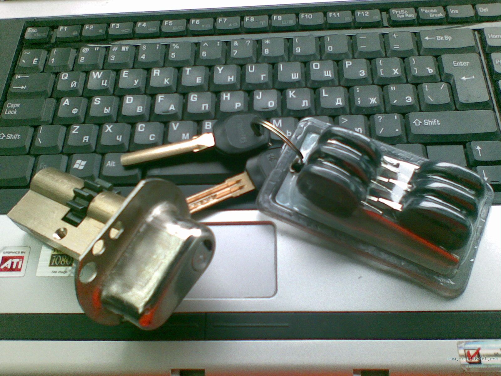

    интересно, а сколько на западе нашей страны (Питер,Москва) такая дрянь стоит??

    Тут пробегала информация, что за цилиндр отдельно эти ребята хотят чуть ли не треть цены двери в сборе...

    у нас в одном магазинчеке стоит 1700р.
    сам увидел и о...ел.
    мне такие цилиндр ики почти каждый день менять приходиться,кормит нас китай.
    метод взлома такого цилиндра у меня свой, а точнее 2. их здесь можно описать?
    туфта редкая..
    Конечно опишите.
    Люди должны знать, какую редкостную туфту они приобретают.
    С уважением, Пётр
    чтоб вскрыть это подобие замка, да и вообще - цилиндры , то, что в Минске ставят есть не 2 а почти 20 способов...
    у самого не менее 5 способов в обиходе.. по обстоятельствам .. и возможности шуметь ну и времени ... .
    догадываюсь, что прочёсывание и выдирание сердечника, не удивлюсь, если будет сверление в линию разьёма.. ну и перелом.. .
    Александр77
    перелом)))
    но сначала убираем стяжные болты "брони", снизу выкручиваем винт,легким движееением руки снимаем броню и ломаем. время уходит минуты три... шума почти нет, мой шуруповерт почти не слышно.
    способ попроще: сверлим корпус замка, в районе шестеренки и силовой отверткой срываем шестеренку
    и крутим времени одна минута
    ну еще можно весь цилиндр осадить вниз
    просвелить его
    выдернуть шпонку
    вот 5 способов. ну можно бампнуть накрайняк))) токо у него пины гнутся

    Плюс не надо забывть, что эти цилиндры имеют малый срок службы и при активном использовании начинают сыпаться максимум через пару лет. Так что содержание этой китайской поделки влетит в копеечку.
    Да, понятно, спасибо за то, что поделились практикой.
    Насчет гнутся - еще мнутся и рвутся - как в анекдоте про презервативы
    С уважением, Пётр
    В Питере тоже 1700 стоит, спросил почему так дорого, получил ответ - спрос бешенный.

    Это - простой пример, как продавцы наживаются на лохах, сначала им впарят дверь. которая вся стоит 7 тыр, а потом раз в год начинают стричь купоны, продавая эти вот цилиндры , хотя в составе двери они вряд ли стоят дороже 170 рублей...

    и это очень верно, между установкой двери и первыми проблемами промежуток от 6 до 18 месяцев,
    если монтажники нормальные.
    впринципе далеко бегать не надо, 2 дня назад ездил открывать кита,установленного за день до этого,
    поперло раму пенкой и заклинил верхний дивиатор. респект монтажникам!!!с ними я не обеднею

    Ага, правда, с пеной надо уметь работать, можно и нормальную коробку изогнуть...
    В принципе технология известная, надо на время вставания пены в проем вставлять технологическую оснастку, она чуть шире двери, коробка в нее упирается... а если коробка сопливая, а душа у монтажников широкая, пены они льют от души - то тогда вообще труба.

    толщина материала рамы 1,8мм. тут даже при нормальном(не маньячном) запенивании может произойти деформация или еще хуже - вылезет пенка в карманы для ригелей, дверь закроют, и через пару часов трындец и такие ситуации к сожалению не еденичны
