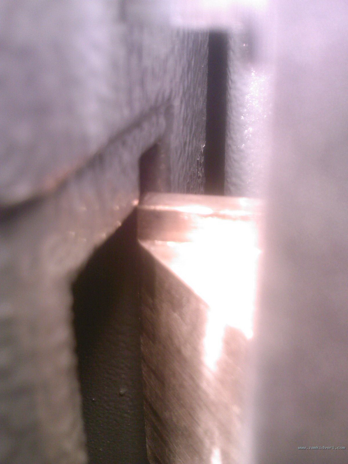

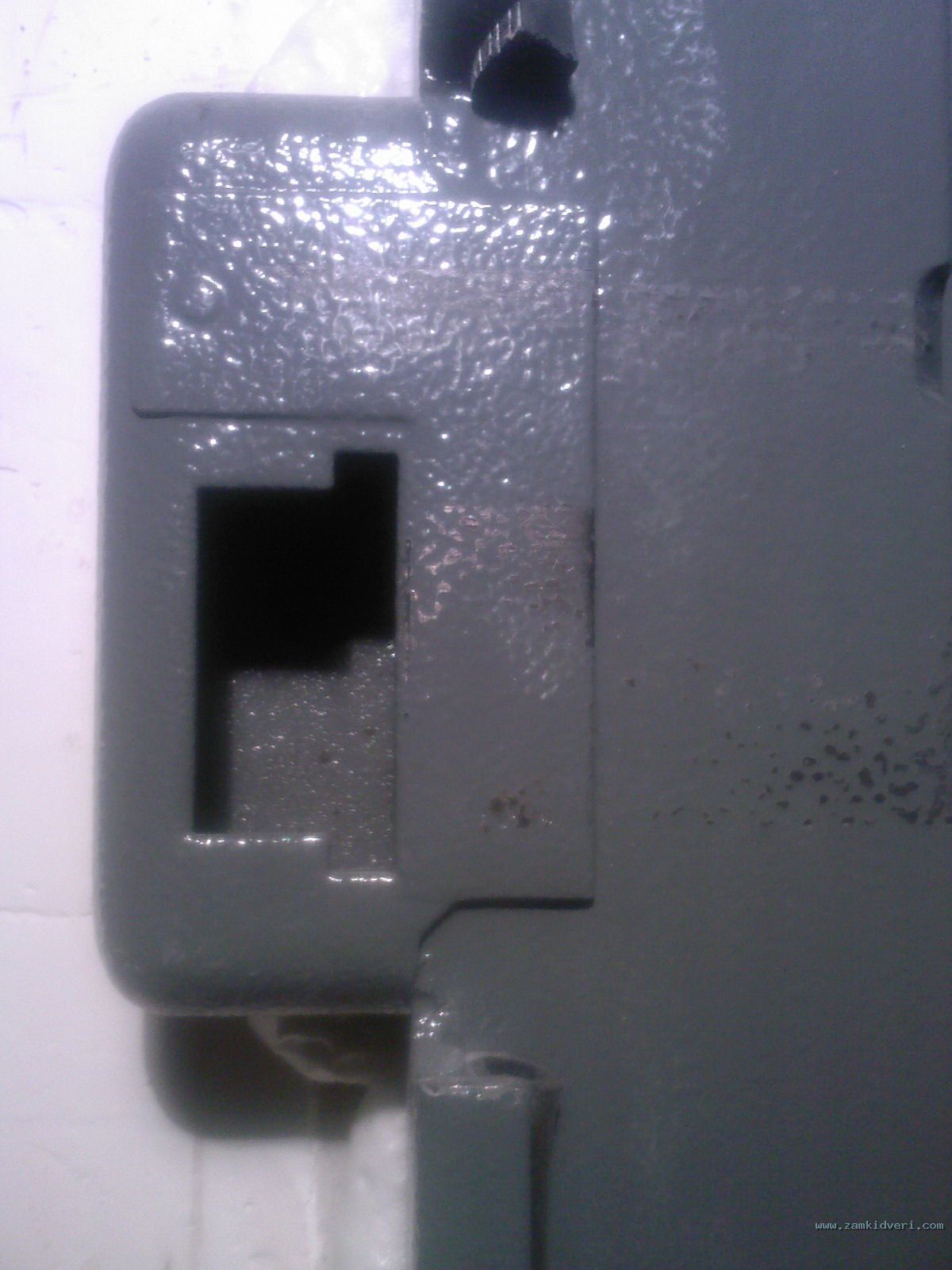

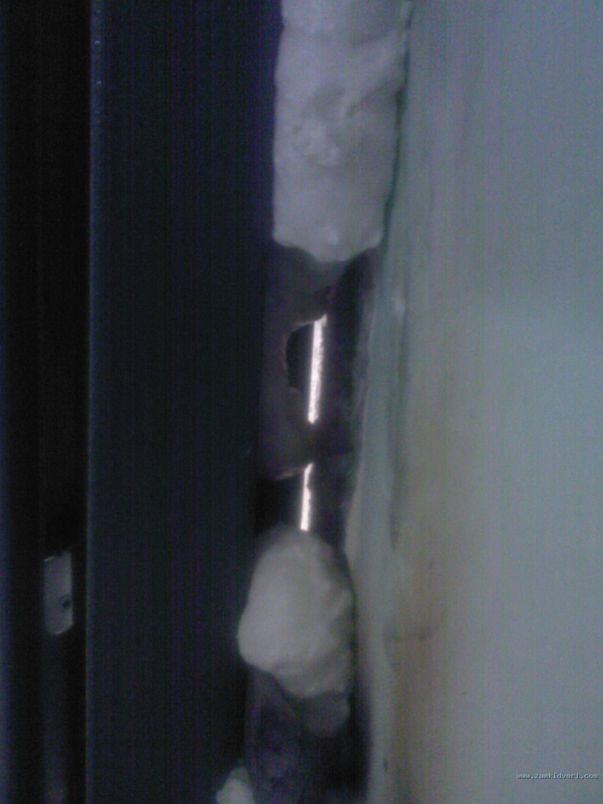

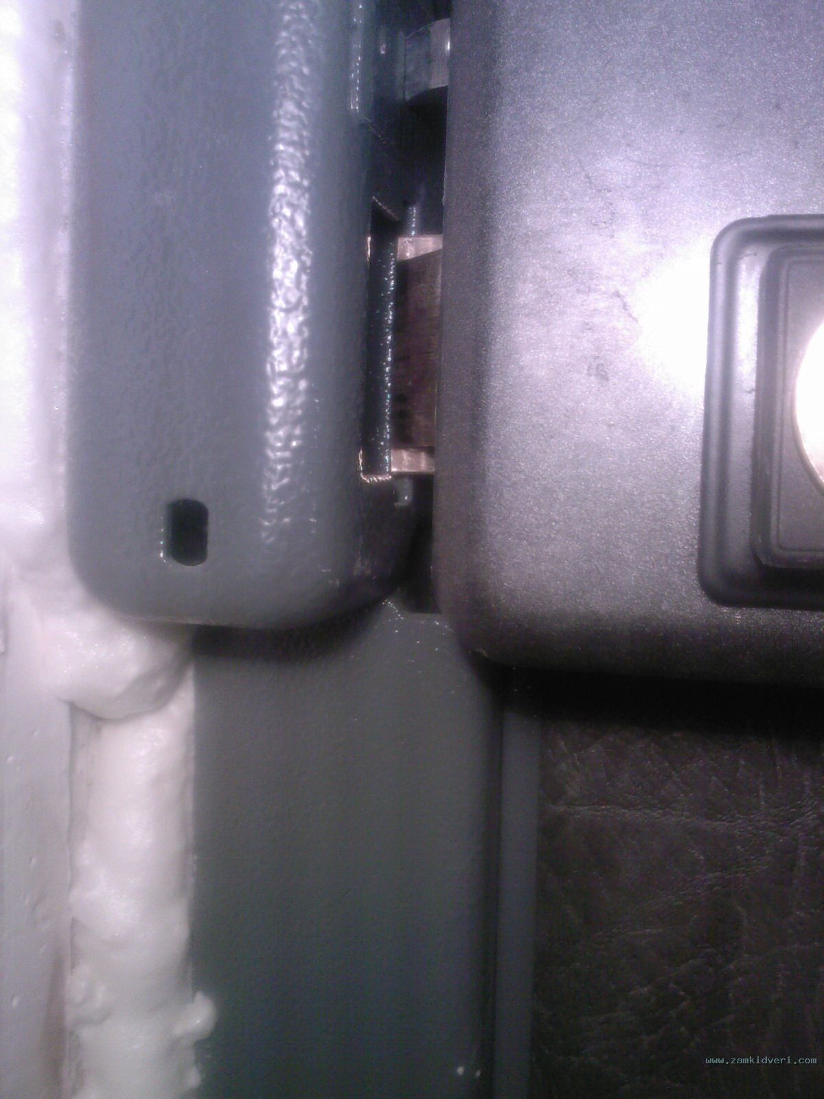

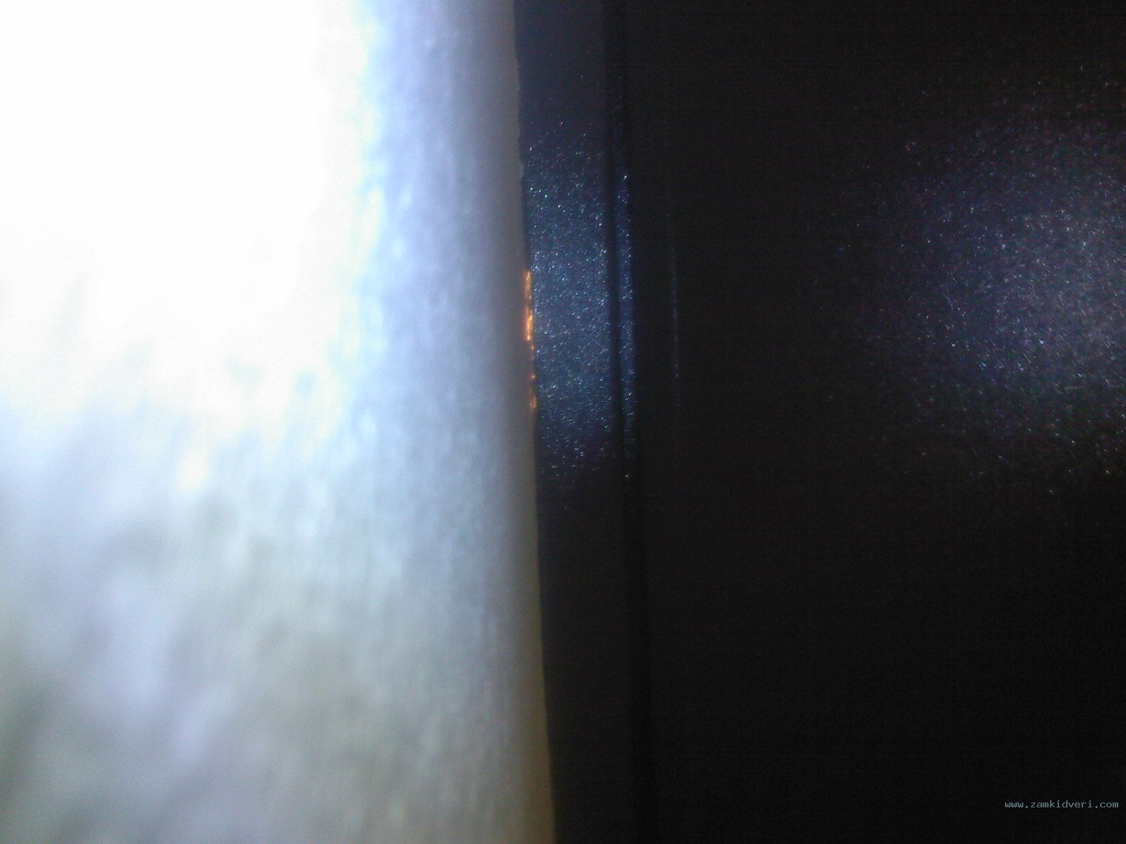

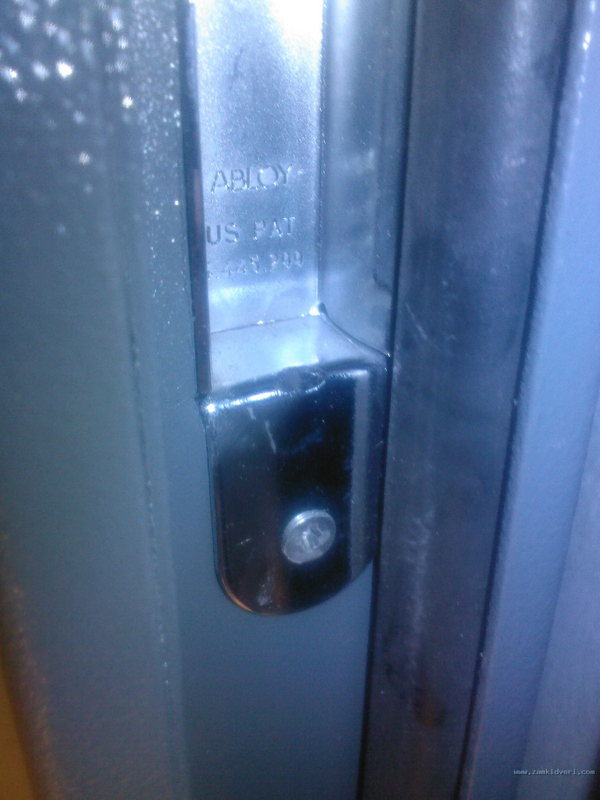

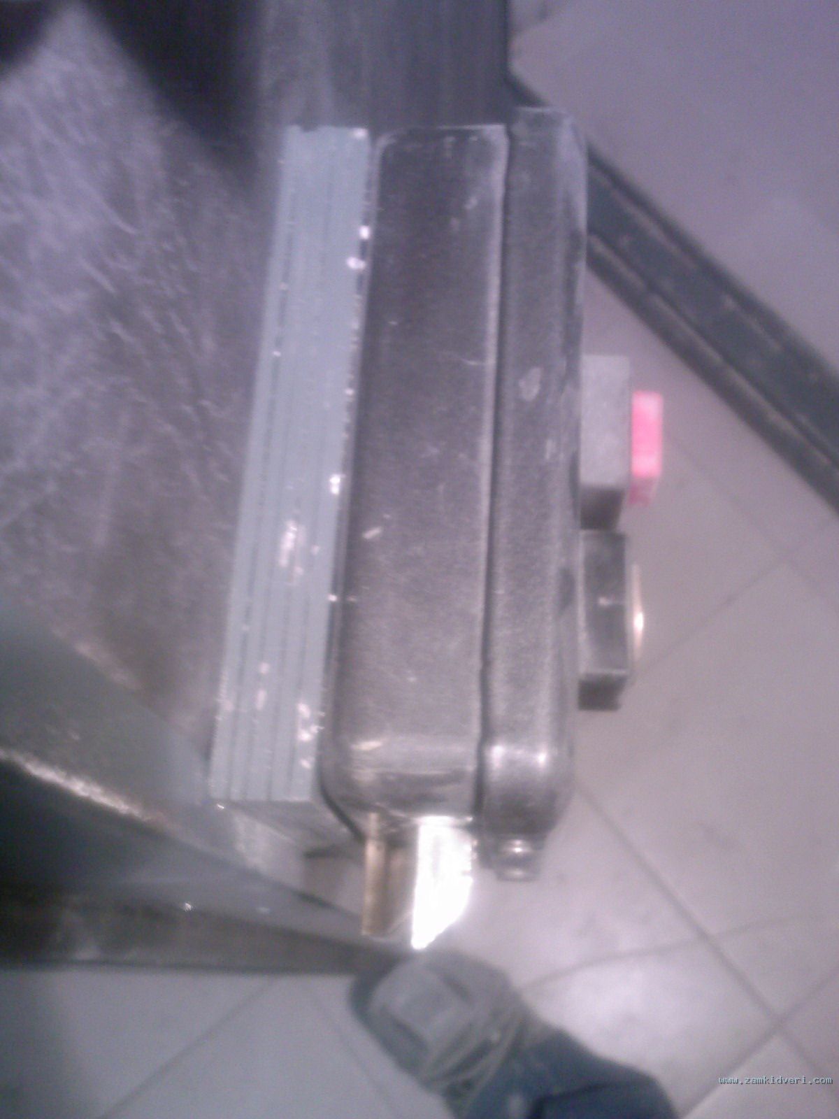

    Zyker
    Цитата Сообщение от Перепечаев
    А можно фото установленного ISEO, и обратной стороны, куда косой ригель заходит, особенно, где ходит взвод замка (маленький ригелек такой же длины (возможная причина тугого закрывания), а так же померьте длину ключа Кербероса, приложив его к торцу полотна, возможно замок поместили внутрь, т.к. в накладном варианте ключ бы не достал , напрашивается еще вопрос, предусмотренна ли легкая замена Кербероса, или надо дверь разбирать
    Вот наглядные фотографии произошедшего.Всё прекрасно видно и понятно.
    Изображения
  9. #29
    Перепечаев
    Установка ISEO в такой сложный профиль рамы получилась, смущает только зазор между обраткой и замком (ригель еле заходит) а так же быстрое обдирание краски по ходу взвода и ригеля, при нажатии на кнопку он легко отскакивает, или надо дверь на себя подтянуть? (важно при установке доводчика) а по остальному... ждем коментарии P.S. обратите внимание, у Вас для взвода ISEO плавный желоб, или ступеньки
