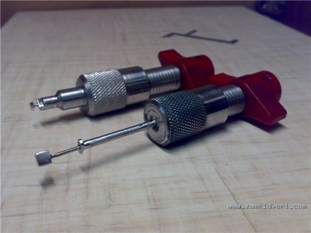

    в данной теме рассматриваются инструменты и способы неразрушающего вскрытия баллансовых цилиндр ов (замки семейства Аблой , Абус , Шо (аблой классик))
    вот такой девайс по ссылке нашёл.. какие соображения, для каких пациентов?

    Этот инструмент описан здесь
    http://walkerlocksmiths.co.uk/toolsb...attachment.htm
    Используется для навесных аблоев.
    И для врезных несложных тоже можно... по-моему.
    Перепечаев
    Для навесных Чебоксар неплохо и для ШО 40, под сомнением
    вопрос что длинным элементом вставляются диски по коду, коротким - даётся натяг.. только вот ощущение что за один диск натягом не обойтись.. придётся переползать на другие.. как опыт показывает... может импрессию... а? как 100% метод?

    Импрессия - хорошо для мастерской, а в полевых условиях чебоксаркий замок просто свернут...
    Насчет того, можно ли этим девайсом что-то сделать - видимо тебе, как практику виднее, а отмычка - модифицированная отмычка Хоббса... как говорится ничего не меняется в мире замков, все уже придумано 100 лет назад...

    да.. просто хочется результат к 100% близкий в поле..

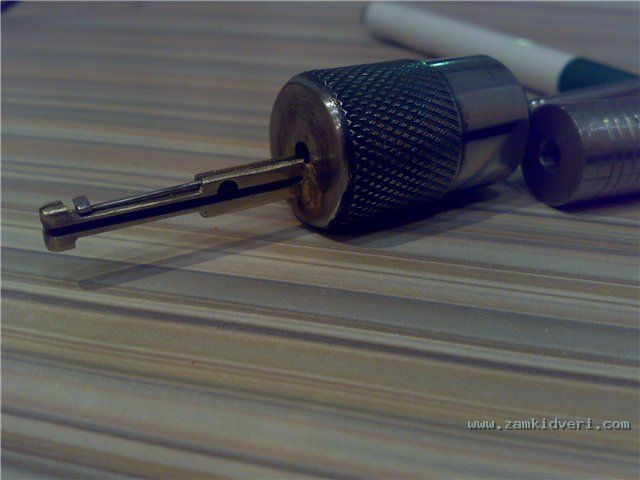

    ещё некоторый инструмент для аблоя
    внизу - инструмент для аблоя дисклок, натяг за последний диск
    уязвимое место системы дисклок - в близким типоразмерам выемки под блокирующие штифты
