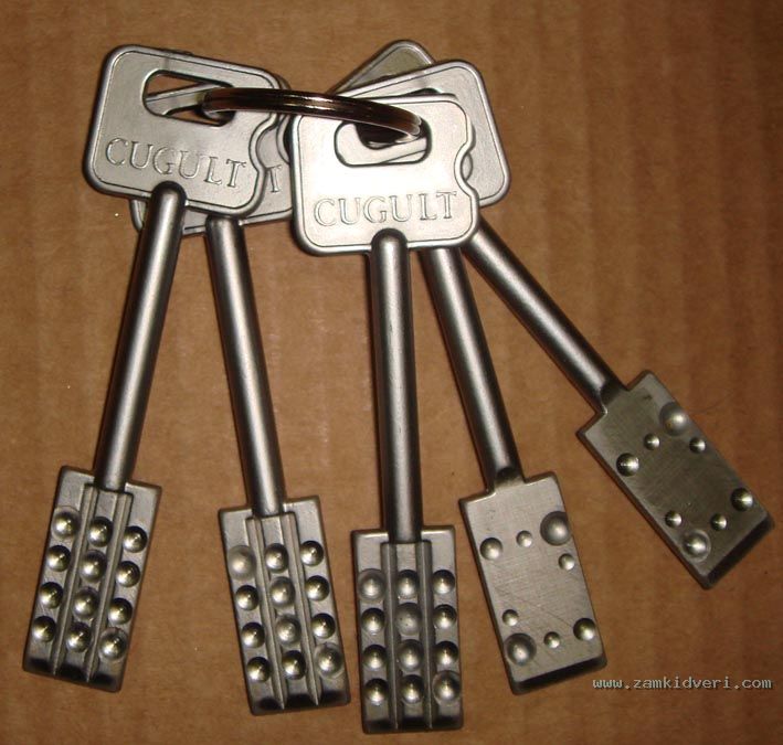

    Не так давно в РФ появился замок, сочетающий в себе принцип работы сувальдных и цилиндр овых механизмов
    очередной "невскрываемый замок"
    по цене 9000 руб.

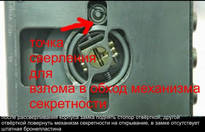

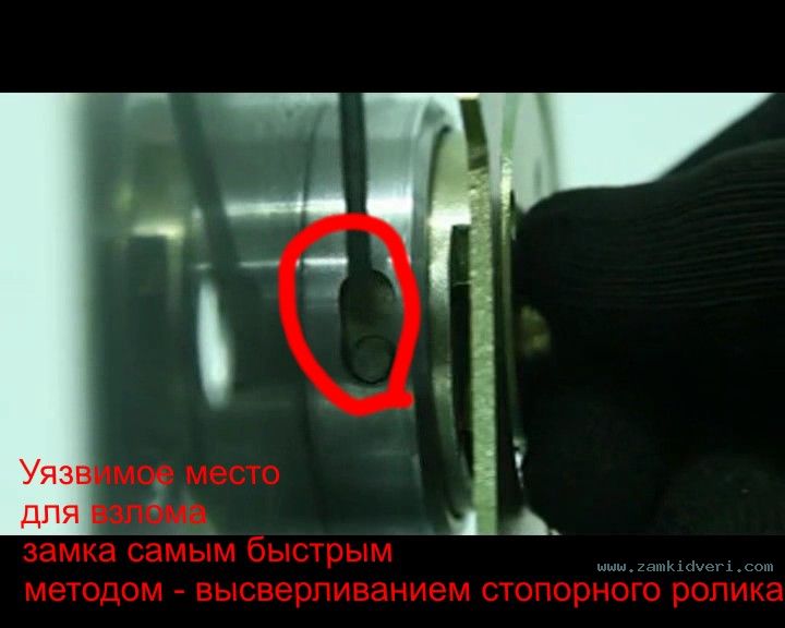

    как всегда конструкция, являющаяся по сути большим цилиндр овым замком имеет ряд уязвимостей, одна из которых - взлом в обхода механизма секретности, достаточно одного отверстия и двух отвёрток.., да и по манипуляции вопрос открыт, да. в замке применены элементы Барьер а 4, ну и что, ложных пазов вроде нет.. да и самый зажатый штифт определить можно, значит - отмычки в руки
    одно спасёт - малая распространённость замка

    вот и уязвимые места данного запорного устройства
