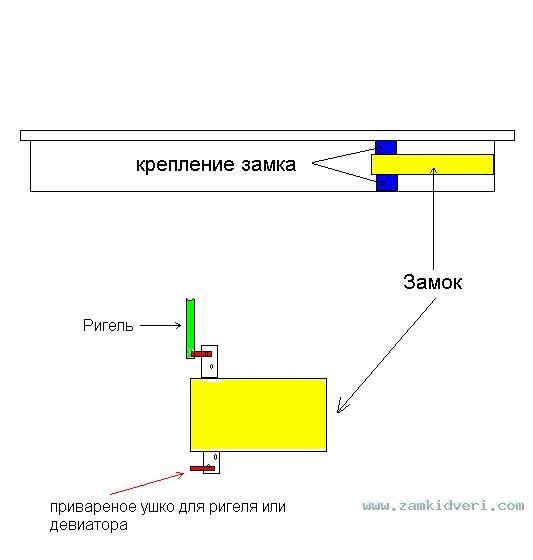

    Было свободное время добрался до наших дверников, взломостойкие двери делали, но схема этих дверей и описание является страшной гос. тайной (ибо делалось всё это на спец. объекты). Я был вторым человеком в Латвии за последнии 5 лет, кто про это вообще спрашивал, самые пугливые ставили себе 3 мм стали или бронировыные двери, что весьма редко.
    Госты на двери есть, но читать их можно только за деньги (их кстати 5 шт.), цена вопроса около 50 евро . Дверники их не знают и платить деньги, чтобы их узнать не будут. (точно Азиопа)
    Замки все фирмы ставят одинаково, по варианту 93 года и ставит так будут и дальше, единственый вариант на них повлиять, закупить Госты, попробовать там найти способ крепления замка, купить дверь и иметь их после установки или доплачивать деньги за "выпендрёж". Сособ крепления на картинке, бобышки для крепления замка выделены синим цветом, такой способ крепление не позволяет болтаться замку при силовом воздействии (по мнению наших дверников). Причём даже так ставят далеко не все и тольки при получения пинка от клиента.
    Ригеля подсайденяются к замку методом приваривания ушек, которые их ловят.(см. картинку)

    Лидеры отечественного дверестроения открыто указывают все способы установки.. всё упирается в исполнительных установщиков и изготовителей дверей

    Посмотрел двери неман (2 картинка) - я понимая что реализовано следущим образом - снимаем изнутри МДФ, крышку, получам доступ к отсоединения ригилей и девиаторов (прикрученых к замку) и можем открутить боковое крепление замка - я правильно понял?
    Да. Неман - молодцы, у них на сайте можно поучится как делать двери. Правильная фирма на сайте должна рассказывать как устроены двери, а не только предлагать выбрать форму и цвет панелей...
    По поводу установки замков:
    У Кербероса есть несколько решений проблемы, наилучшее - установочный вкладыш, если дверь уже стоит - монтажные пластины.
    В принципе, ничего сложного нет сварить замочный отсек под заказ - замок должен плотно входить в него, но сам отсек должен крепится не за наружний и внутренний листы, а за раму внутри двери.

    Сообщение от Oleg_V 17-03-2009, 20:27
    Цитата Сообщение от Kot
    Читаем инструкцию Эльбора к его замку, я её писал выше. Изготовитель рекомендует установку за торцевую планку или закрепить через отверстия в корпусе замка. Ещё раз написано не и , а или. Если не верите прочитайте инструкцию сами, можете на завод позвонить, там тоже самое скажут. Остальные производители повторяют слова Эльбора.
    Просто позвоните на завод и спросите.
    Грустно за Эльбор. По другим производителям я не удивляюсь.
    Замки КЕРБЕРОС всегда были защищены и неоднократно испытывались от силовых способов взлома (отжима): Правильно рассчитанная длина головки засова, патентованная защита, толщина головки засова и т.д.
    А вообще даже в ГОСТе 5089-2003 сказано:
    Цитата Сообщение от ГОСТе 5089-2003
    5.7.15 Врезные замки и защелки допускается изготавливать с декоративно-лицевыми планками.
    Т.е. назначение планки: декоративная и не обязательная. А если ее может не быть (а кстате она откручиватся), то замок вообще не обязательно крепить.
    Отсюда и требование ГОСТ 31173_2003
    Цитата Сообщение от ГОСТ 31173_2003
    5.1.6 Для осуществления ремонта замков и защелок в месте их установки во
    внутреннем листе рекомендуется предусматривать "лючок", который
    крепится на механических связях.
    5.1.7 Запирающие устройства (замки, защелки, дополнительные засовы) рекомендуется
    крепить на винтах через специальные подкладки и прижимные скобы с нарезанной
    резьбой. Крепление запирающих устройств должно быть прочным и надежным,
    исключающим их самопроизвольное смешение во время эксплуатации. …
    Замок должен устанавливаться согласно требованиям конструкторской документации
    так, чтобы во время эксплуатации дверного блока не возникало сжимающих или
    нагибающих нагрузок.
    А "лючок" как раз и нужен, для доступа к креплению замка.
