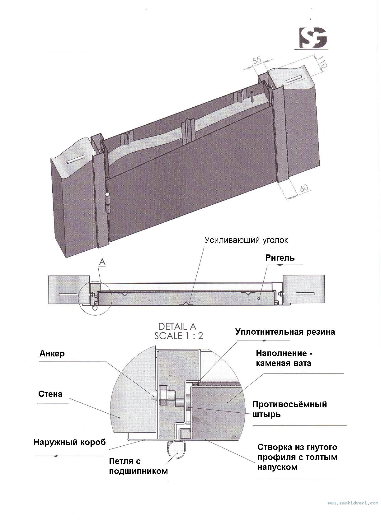

    Kot
    Прислали разрисовку двери.
    Меня смутило наличае только 3 усиливающих уголков, причём исключительно в вертикальной плоскости, в горизонтальной усиления по мнению изготовилеля не надо. Прочность обещали не хуже свареных дверей. Толщина 2мм, есть ещё усилиная дверь 3мм. Как и чем она усилина это загадка (ну не должен манагер это знать, а конструктор ещё её не разрисовал). Зато известно что эту дверь ставили в комнату с секретными документами.
