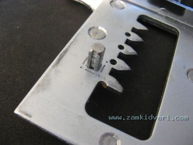

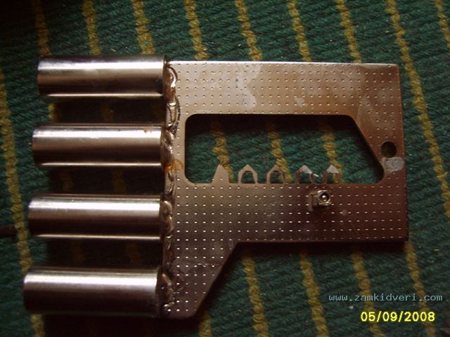

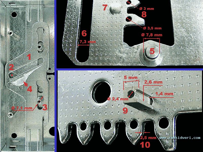

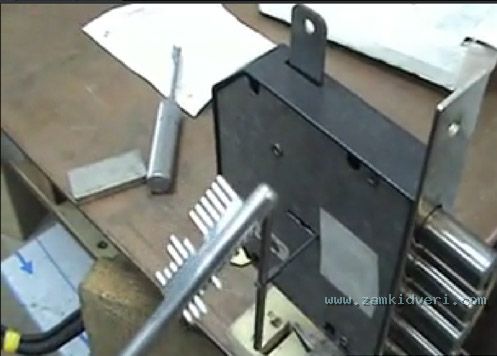

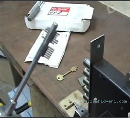

    По умолчанию Техника применения самоимпрессионного ключа

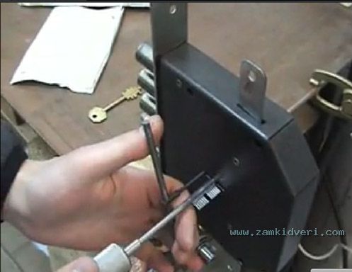

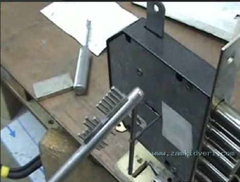

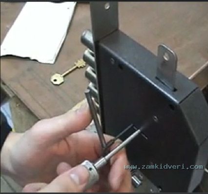

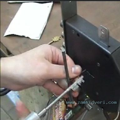

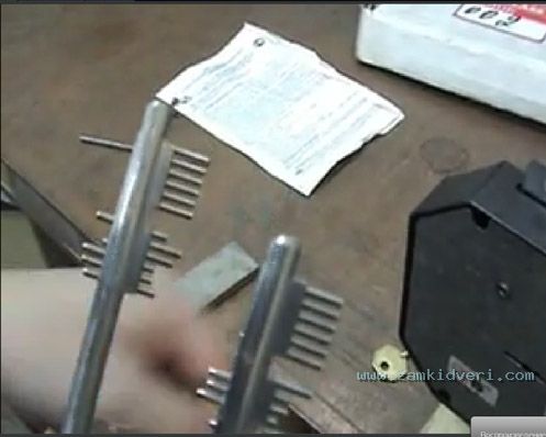

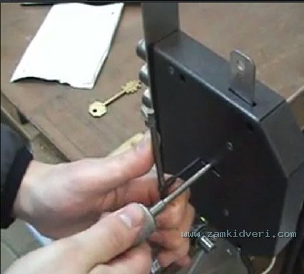

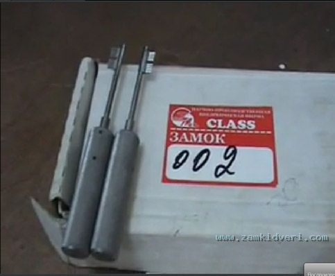

    Тут http://www.youtube.com/watch?v=oDd1SZZYJ7w можно увидеть особенности работы с ДВУМЯ самоимпрессионным ключами в отличие от тех видео болгарского турка , где все операции закрыты от зрителя и нет возможности увидеть последовательность работы ,
    несложно заметить, что данный инструмент прост в обращении и освоение работы с ним не требует больших затрат времени, время вскрытия сувальдных замков без защит от вскрытия данным методом менее 5 минут, а применительно к данному видео, на 2 полуоборота уходит около 1 минуты,
    итого незащищённые СУВАЛЬДНЫЕ ЗАМКИ САМОИМПРЕССИОННЫМ КЛЮЧЁМ МОЖНО ОТКРЫТЬ практически ЗА 2 минуты.
    на приведённых фрагментах видео последовательность работы с инструментом

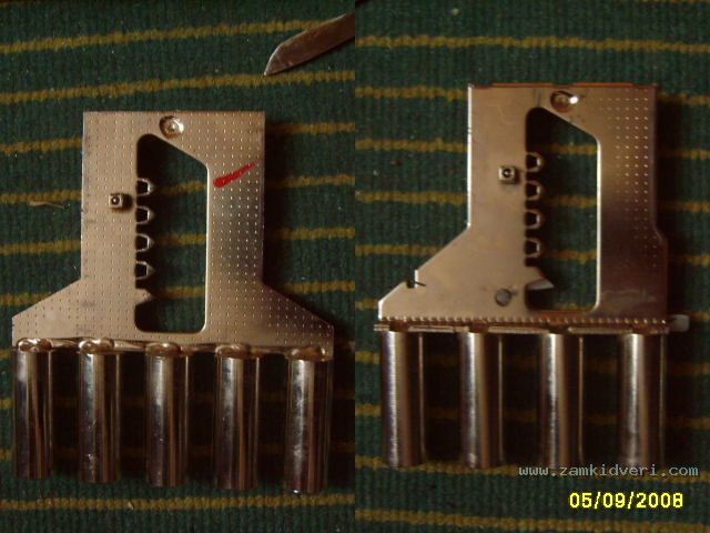

    30.04.2009
    г. Санкт-Петербург

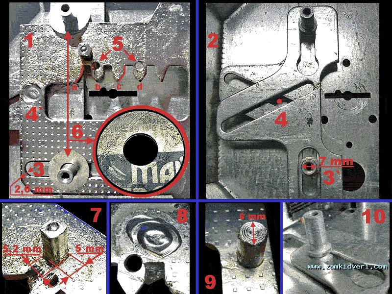

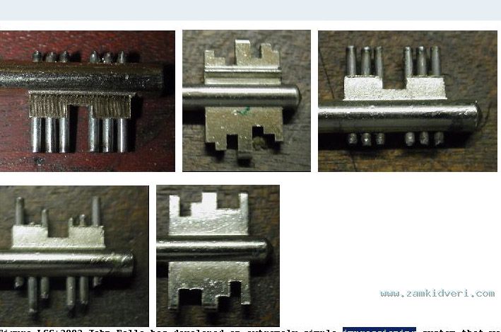

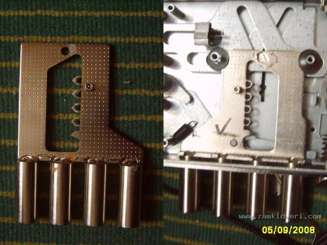

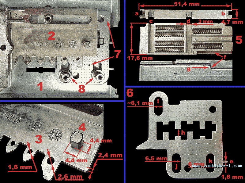

    а вот фото из известной всем книги.. размещённое на известном сайте в 2007 на компакте и не только.. понятно. что чел просто позаимствовал идею, старательно реализовав..

    там натяжёк непростой если присмотреться
    г. Санкт-Петербург, Россия
    2,785

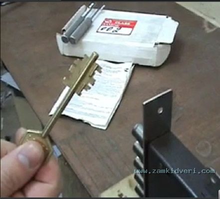

    Открыли Класс, а там вместо 4-х, действительно ПЯТЬ зубов...
    У крутого изобретателя Гаврюхина если спросить что ответит.
    Любопытно... на хрена пятый зуб, как и пятое колесо, в замке с 4 шагами ригеля?
    А ответ ясен.
    Когда по черному драли копию чизовскую, то мозгов не хватило понять, что пятый зуб работает у чизы с защелкой...
    А в классе защелки не было, но было желание копирнуть не думая...хотя и думать там впринципе не чем было..тряси...
    Представляем картину.
    Фирма Класс, начало 90 годов, стол завален патентами, чертежами, окурками и стаканами с водкой...
    Во главе стола Гаврилов, рядом его конструктора изобретатели...
    Гора деталей от замков Чиза , моттура... дым коромыслом...
    Голос: а на хрена на гребенке пять зубьев... надо бы 4 всего..
    Бас Гаврилова - не *** думать, копируй как есть потом разберемся. И вот этот блудняк так и пошел гудятьв замках..
    Любопытно, Эльбор когда делает свои нынешние замки, пятый зуб увидели или так и торчит как память великому русскому - "чужое спереть"!
    Так что вертушок работает нормально, как положено делает 4 шага на ригеле, цеплясь за пять зубов гребенки.
    Тут правда вопрос, а что тогда будет на 4 ходовом нормальном замке?
    Соскочит...?
    30.04.2009
    г. Санкт-Петербург

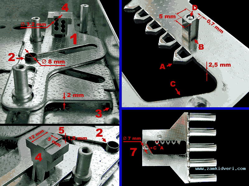

    вот и ****** и Моттура и Бордер и прочие.. у большинства 5 зубцов...
    чужое спереть...

    А ты смотрел там защелка есть пятый зуб это защелка..она последней убирается..
    Класс. Герион, Меттем, Симеко,первые Эльбор ы - это стопудовые копии итальянских замков. Драли просто один в один, своих мозгов ноль было. А Класс, никогда не делался на самом Классе, это всегда какая то паленка была..то один, то другой.. Эльбор был конечно главным..но позже кому только не отдавали делать...
    Делать под эти замки самоимпрессионный ключ..тупиковая ветка слесарного дела...

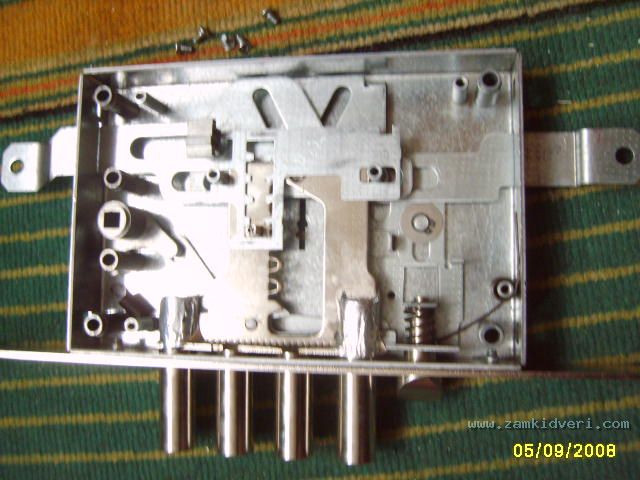

  10. #10
    30.04.2009
    г. Санкт-Петербург

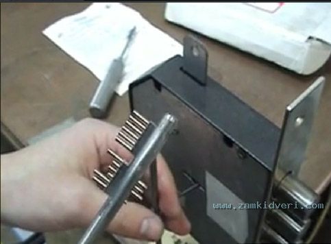

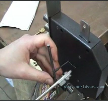

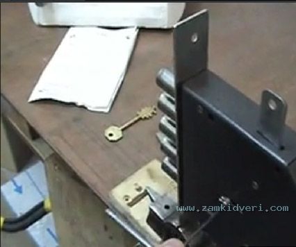

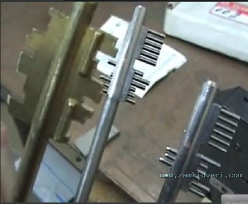

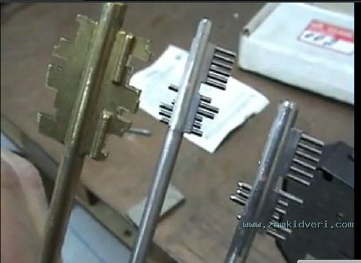

    вот немного подробнее., да на последнем привод защёлки двигается
