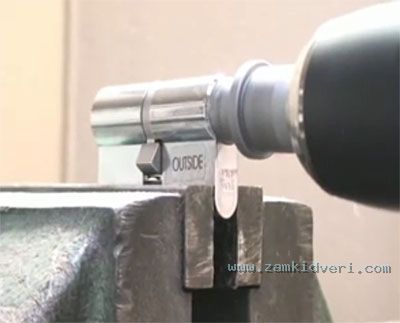

    Так сказать результаты сотрудничества вора Самойлова с компанией Abloy. Взлом цилиндра Abloy Protec за 40 секунд!

    Ага, фреза просто замечательная... сердечник вынимается легко и без хлопот.

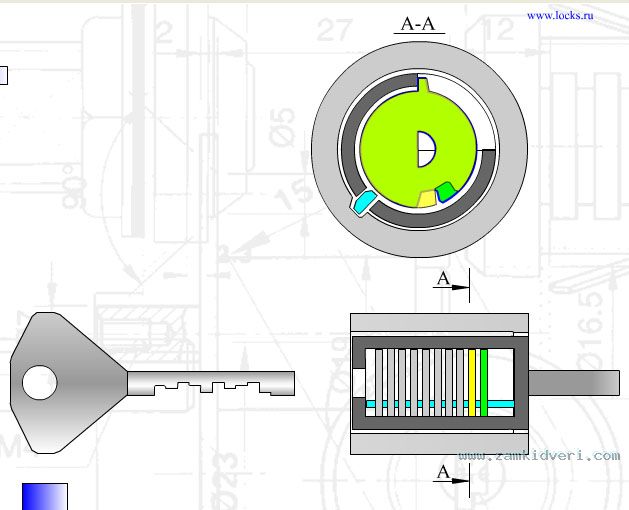

    Это балансный цилиндровый механизм, иногда его называют дисковый . Любой такой цилиндровый механизм "разберется" без ключа, достаточно отфрезеровать торцы корпуса цилиндра .

    Цилиндр Abloy Protec в России стоит 5400 руб = 115 евро!!!.
    На видео видно, после фрезеровки легко разбирается.

    По моему на балансном цилиндр овом механизме это не получится.
    Там обычные диски + баланс. Фрезеруем корпус цилиндра с торца и весь этот механизм просто вынимает из цилиндра . Далее отверткой открываем замок

    ну что,сегодня опробовал эту фрезу.специально ездил в аэропорт встречат человека которыи мне его передал из Англии.дорогая зараза.
    нашел дверь у себя в раионе где я живу с финским дисковым цилиндр ом.обещал хозяину поменять на Кабу эксперт если он разрешит опробоват инструмент.как он увидел Кабу то сразу согласился.
    все приготовил и начил работать-вы не представляете шума что там было,все соседи выскачили на площадку.
    работает хорошо,с ним много замков можно вскрыт без проблем,в том числе и сувальдные.
    но не советую работать без наушников,я еще минут 20 после фрезеровки плохо слышал.
    для слесареи хорошии инструмент,но не думаю что воры будут с ним работать,уж больно шумна.
    вся процедура(подключение инструмента и подготовка к работе)занял не более 3х минут.
