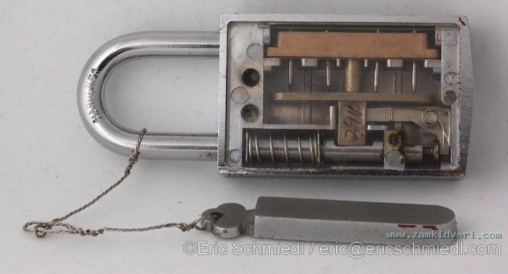

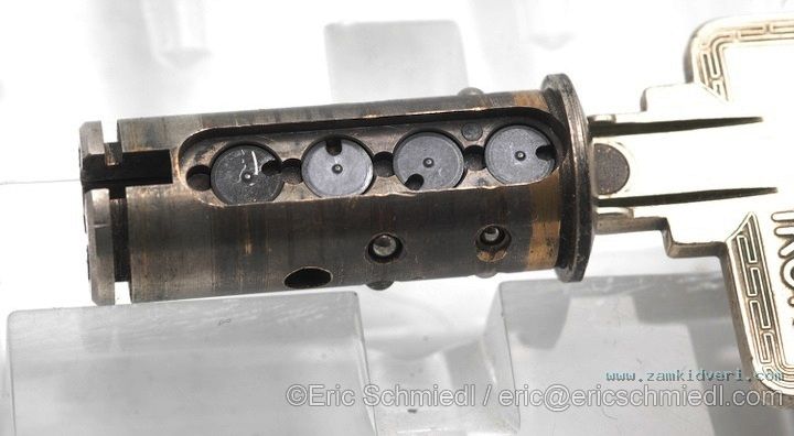

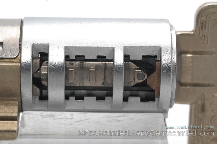

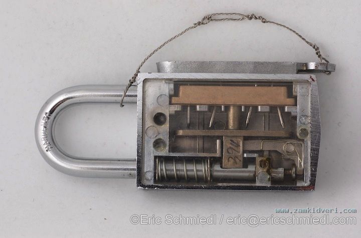

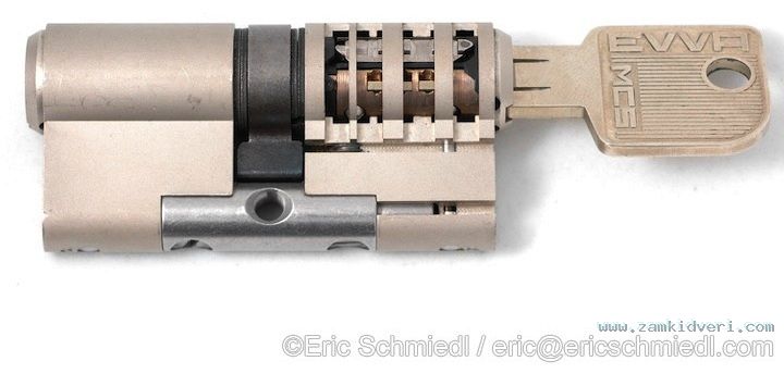

    Использование магнитных элементов в замках было давнишней заветной мечтой инженеров, изобретателей, рационализаторов , энтузиастов замочного дела и просто хороших догадливых парней - трепетно и бережно относившихся и относящихся к сему делу проектировщиков замков ..
    если порыться в патентах, то там наберётся прилично идей.. разных и бредовых и нормальных..

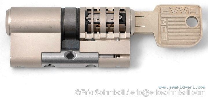

    из того. что сразу приходит на ум - изделия от производителей EVVA , Москод и не только..
    в подобных замках, казалось , что нет прямого контакта со штифтами.. дисками - подвижными кодовыми элементами, значит - манипуляция невозможна даже в принципе.. повторю, КАЗАЛОСЬ..
    ОДНАКО.. не всё так сладко и красиво как хотелось бы об этом думать.. то, что один закрыл. другой откроет открывается всё, вопрос ЧЕМ И ЗА КАКОЕ ВРЕМЯ вопрос лишь в мотивации и технических возможностях.. особенно если всё пошло в серию
    ТЕ замки , которые пошли в серию ЗАЧАСТУЮ уже не такие уникальные и неповторимые, как бы этого хотел изобретатель.. так и тут.. при производстве всегда есть некая унификация, которая облегчает жизнь .. о этом подробнее в следующих сериях.
    В настоящей теме предлагается рассматривать сначала основы теоретические, а далее и практические способы манипуляции по "невскрываемым замкам" и соответствует ли сей лозунг производителей и продавцов действительности .. время покажет.
    а пока остаётся с должным уважением относиться к достижениям научно-технического прогресса, когда космические корабли бороздят просторы Большого театра, наши мастера размагничивают при помощи ключей свои кредитки и производят профилактическую магнитотерапию органов малого таза при ношении связки ключей в карманах штанов

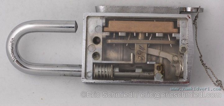

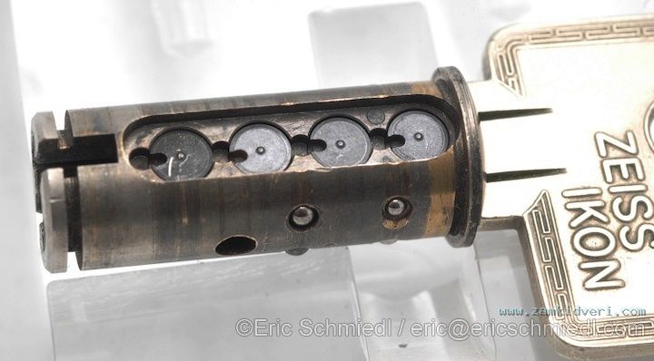

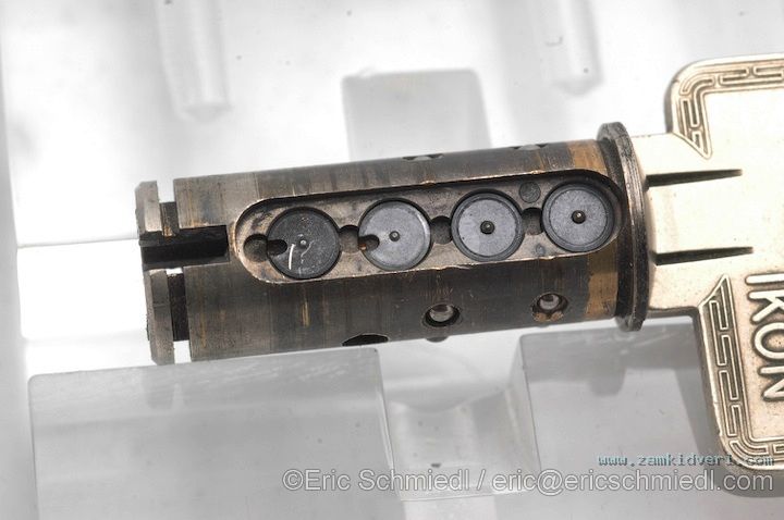

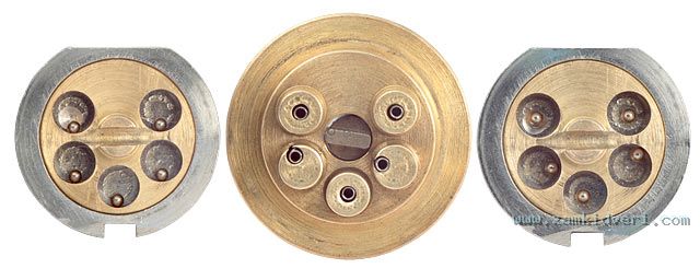

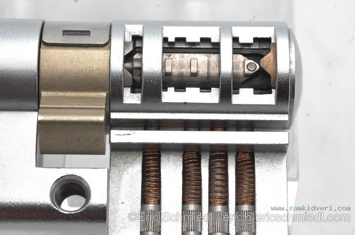

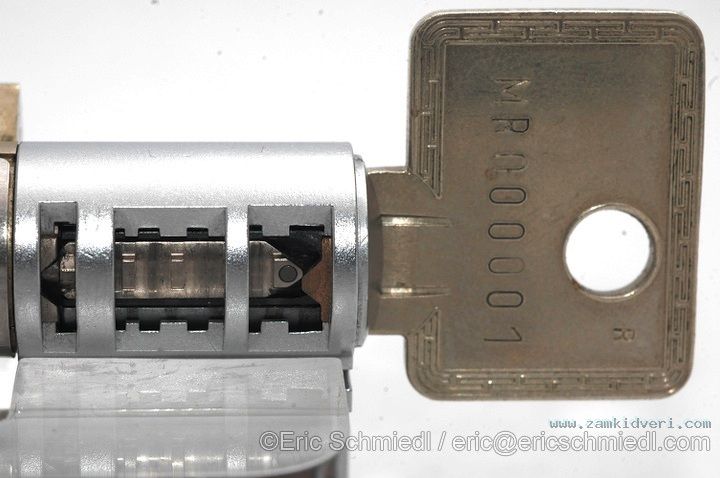

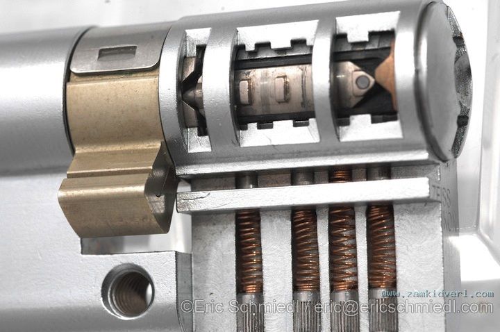

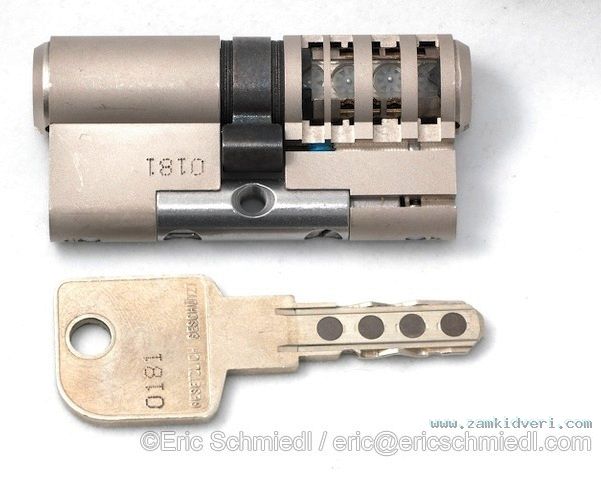

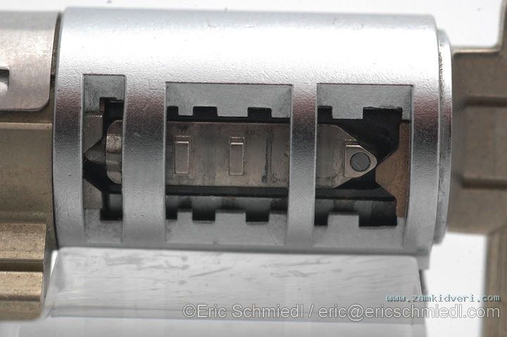

    фото от Эрика Шмидла и не только
    Изображения

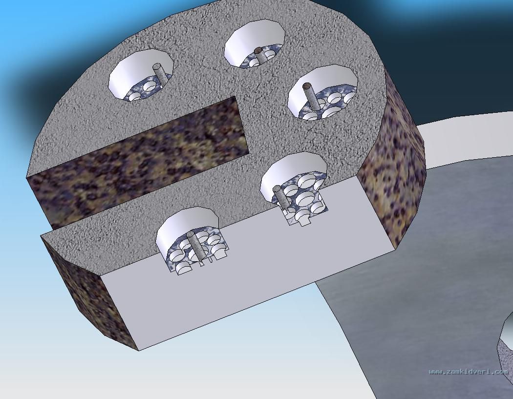

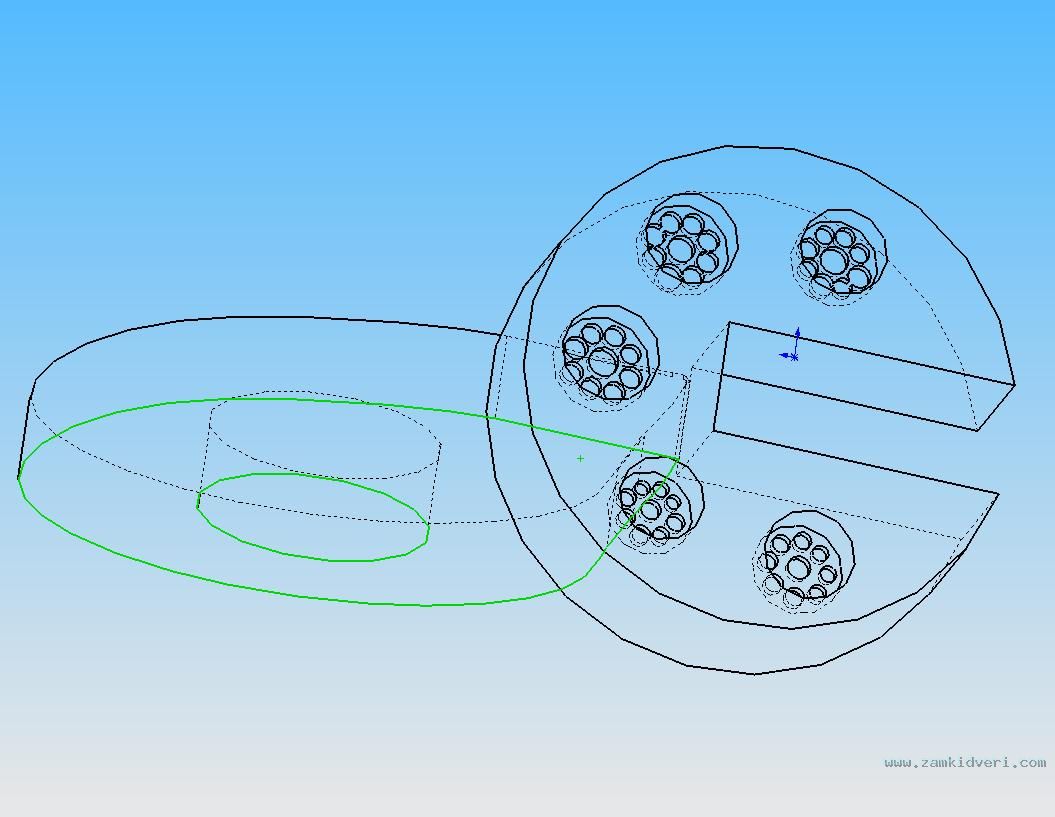

    начнём, комментарии и детализация постепенно будут появляться, в т.ч. - золотой ключик для данного типа замков

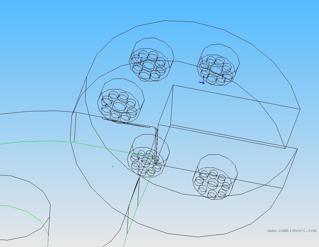

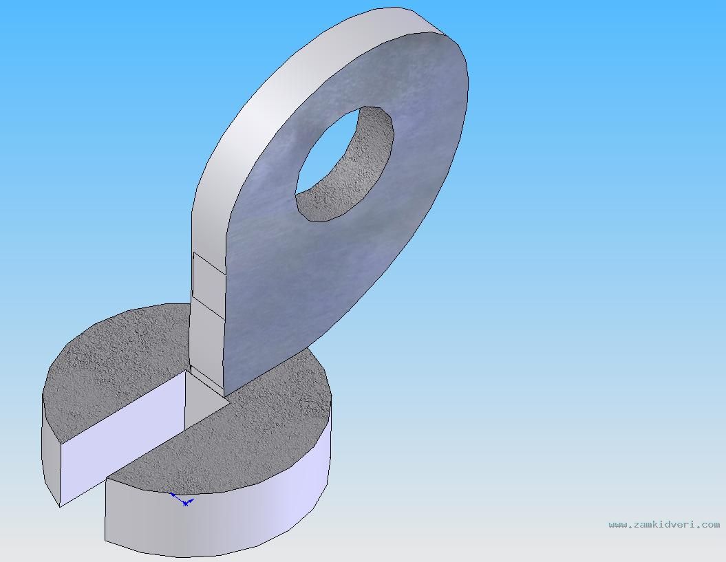

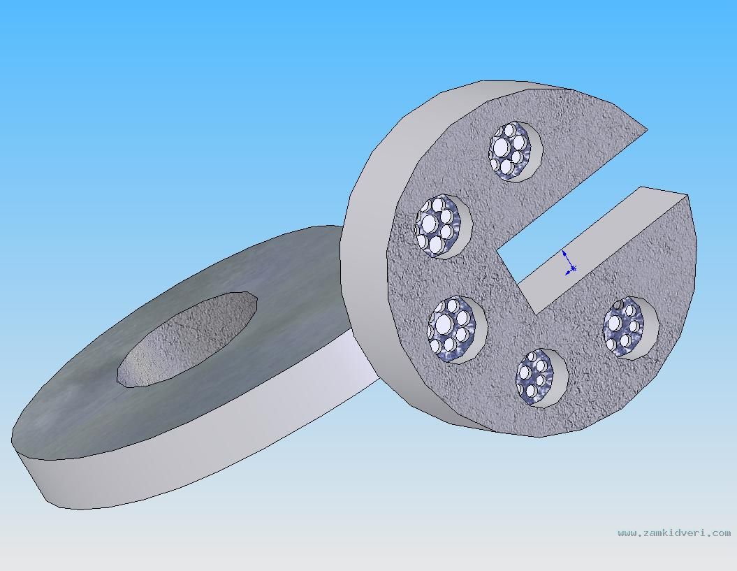

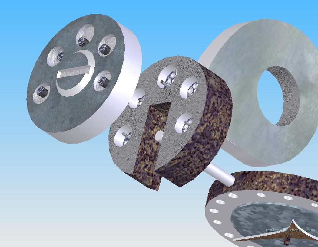

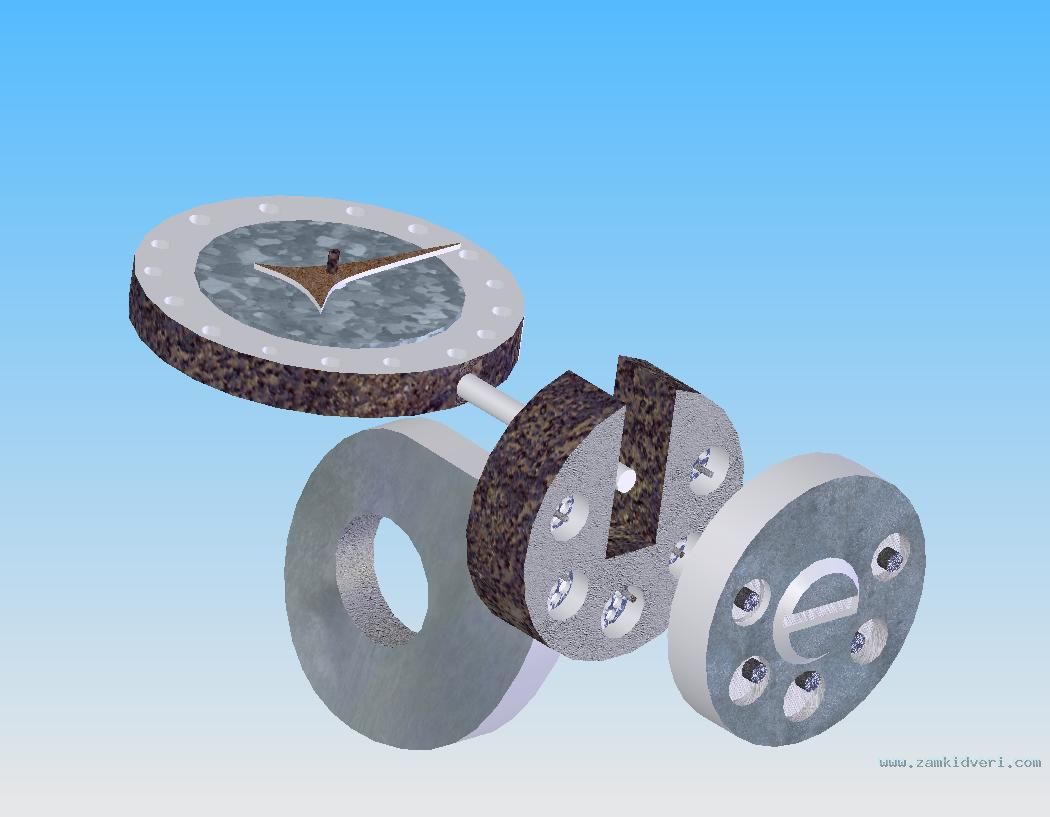

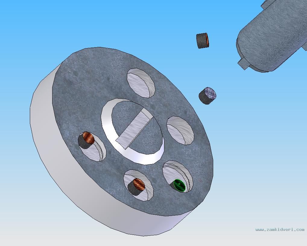

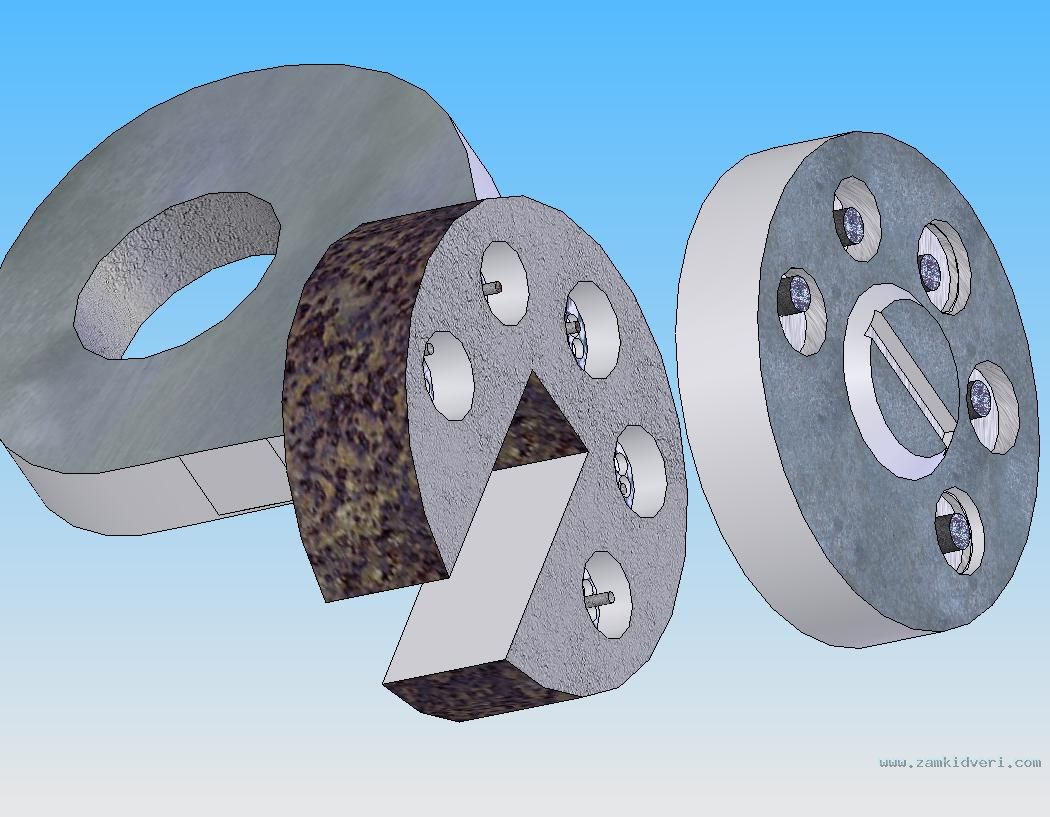

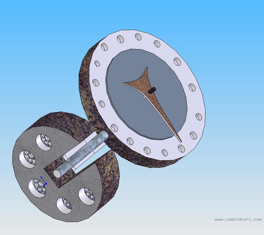

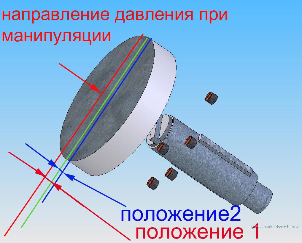

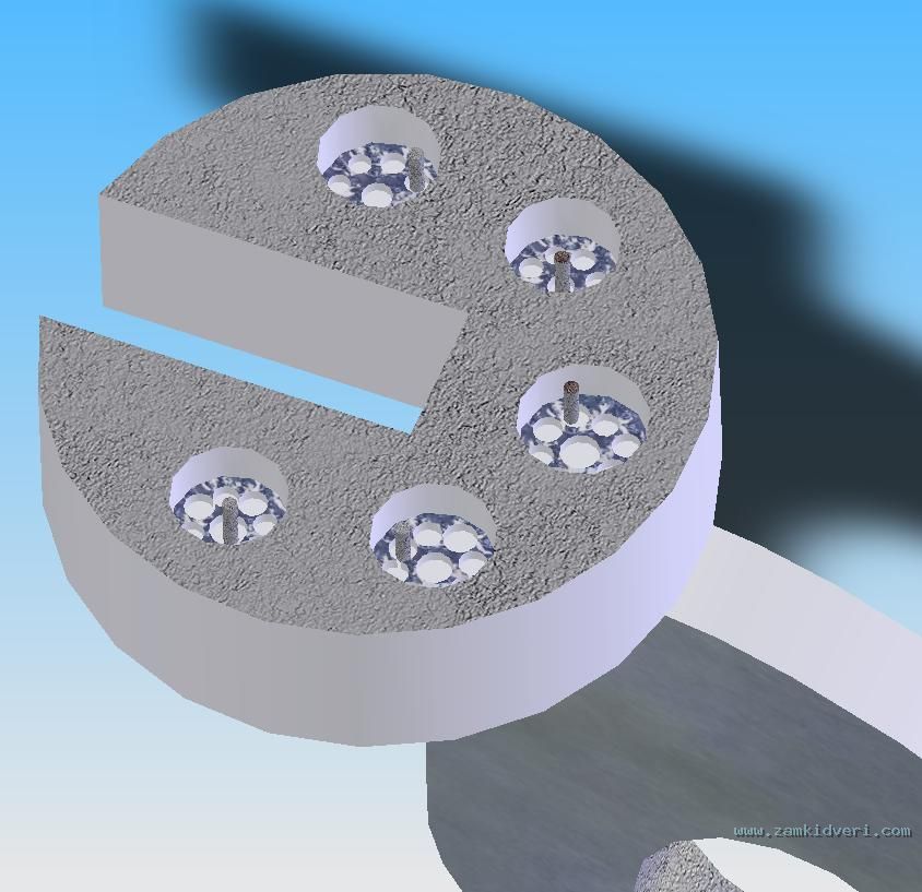

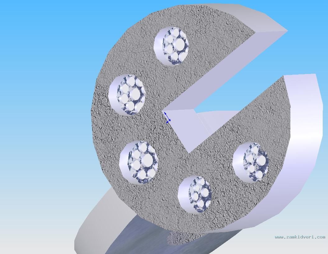

    Замки с магнитными элементами секретности имеют в своём составе ПОДВИЖНЫЕ МЕХАНИЧЕСКИЕ ДЕТАЛИ, КОТОРЫМ ТАКЖЕ СВОЙСТВЕННЫ НЕКОТОРЫЕ ПОГРЕШНОСТИ , неизбежно возникающие при изготовлении изделий.. на этом и основана манипуляция по замкам начиная от сувальдных , цилиндр овых. рамочных.. дисковых, включая лимбовые..
    метод вскрытия сам приходит в руки..

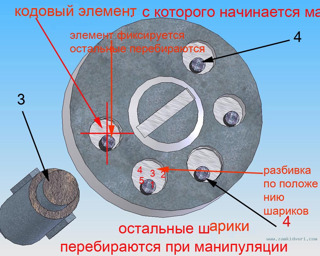

    рассмотрим замки семейства Москод. .. пока только он.. остальные пока подождут. ПОКА подождут

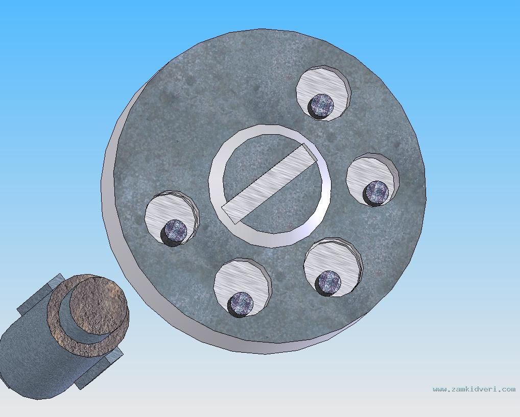

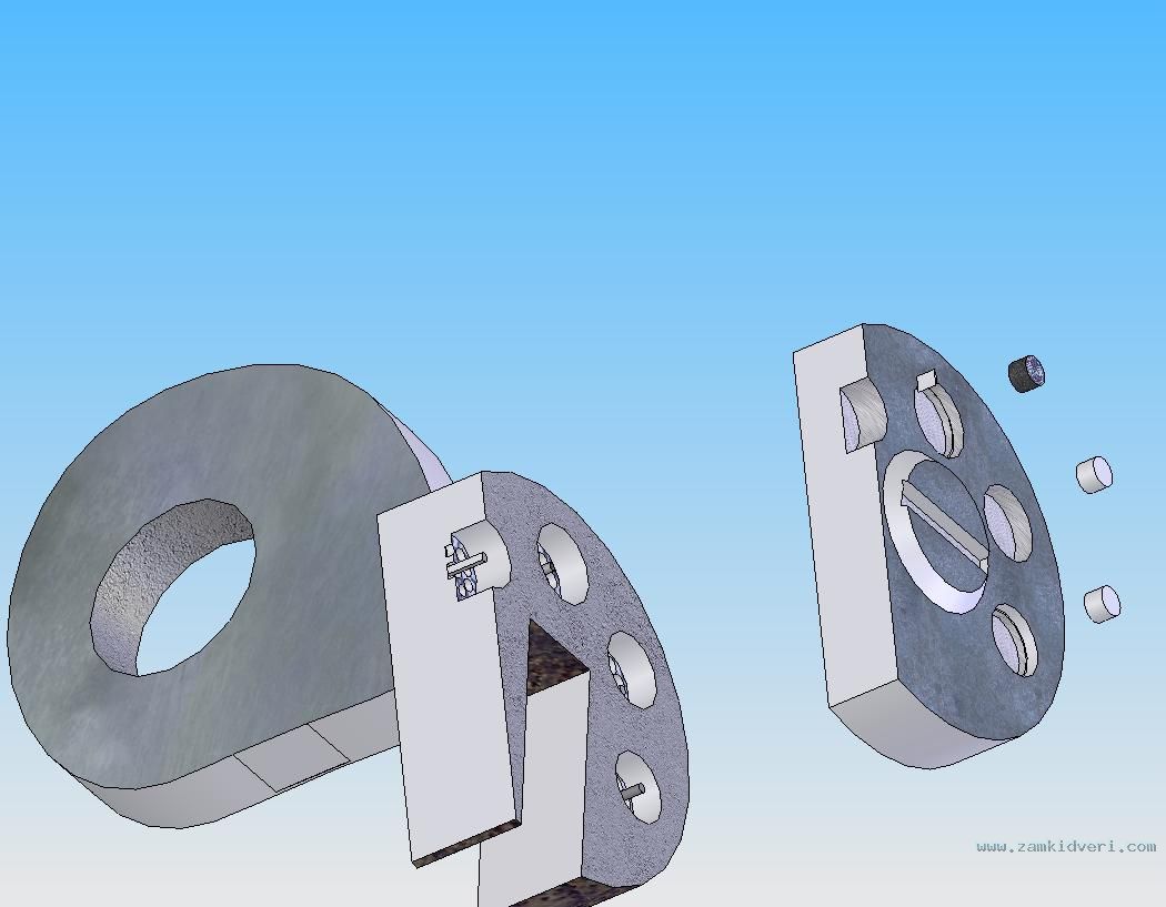

    в данном случае механизм срабатывает . а именно, поршень утапливается и приходит в зацепление с ключём при положении когда подвижные кодовые шарики занимают своё положение над каналами. соответствующими карте ключа..

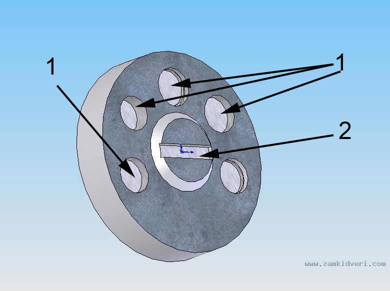

    так вот.. если посмотреть правде в глаза, то в данной системе есть унификация по :
    1. расположению секретов на ключе
    2. шарики (1) в замке БУДУТ выполнены с высокой степенью точности.. да и из материала потвёрже.. т.о. остаются составные элементы поршня и ответной части с каналами для шариков.. ТУТ И ЛЕЖАТ ОСНОВЫ МАНИПУЛЯЦИИ ПО ДАННОМУ ЗАМКУ.. разница в ПЛОЖЕНИИ 1 и в ПОЛОЖЕНИИ 2 при надавливании на поршень до упора с минимальным усилием ПРИ КОНТРОЛЕ перемещения кодовых элементов, - магнитов на наборном ключе позволит выставлять верную кодовую комбинацию.
    обо всём подробно и детально в следующих сериях как всегда на нашем форуме
    Изображения

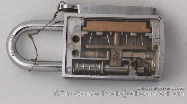

    Последний раз редактировалось SAWWA; 05.06.2009 в 02:08.

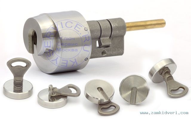

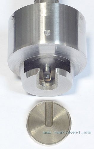

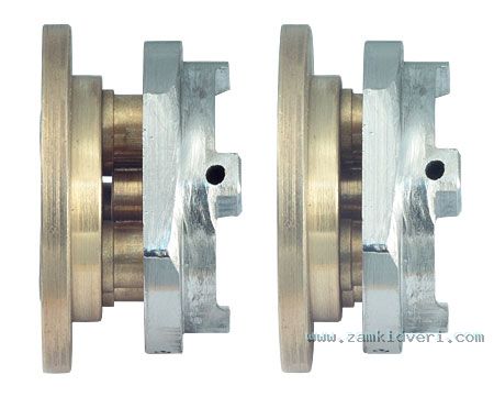

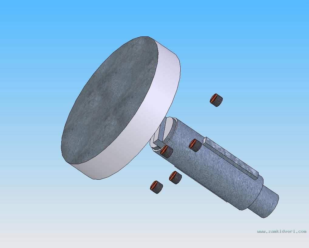

    Вот несколько детализаций по инструментам для вскрытия Москода: наборный ключ и микрометр в паре..
