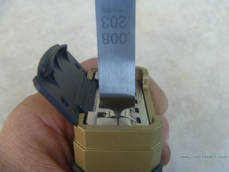

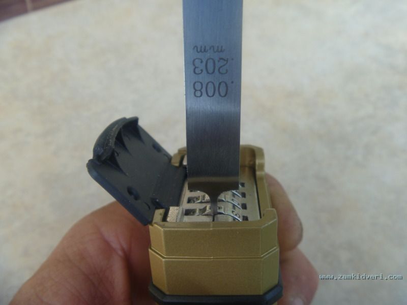

    при работе с декодером важно обеспечить гарантированное прохождение щупа декодера в пространство между сувальда ми, это можно сделать при помощи дополнительного крючка, раздвигающего сувальды .
    крючки действуют попарно синхронно, одновременно перемещаясь, для успешного точного декодирования необходимо лёгкое и быстрое ограничение угла перемещения корпуса декодера в радиальном направлении
  10. #10
    для работы по декодированию можно применить и корпус для декодера на магнитах
    всё накладывается на скважину
    оснастка из ближайшего хозмага
    далее на данную основу навешиваются щупы

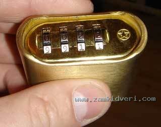

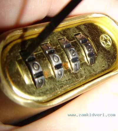

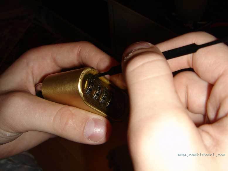

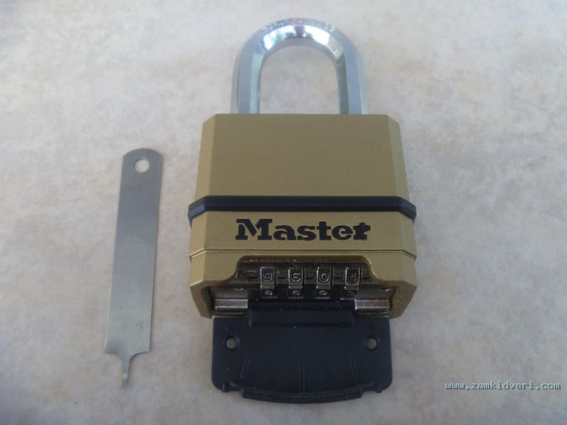

    англичане отличились декодированием кодовых замков по методу "Понгата", отмычка тонкая и способна проникать в зазоры между дисками, вращая которые можно определить положение кодового паза
  12. #12

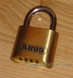

    взлом комбинационного навесного замка методом Понгата, правда подобного рода замок можно взломать и при простом прощупывании дисков при переменном надавливании на дужку ,в чём слабость подобного рода механизмов
    Изображения
  13. #13
    Самое интересное, что не так давно приходилось открывать похожий замок, из тех, что подороже, с 4-мя дисками, естественно, с ложными пазами, правда немного заюзанный, результат - менее минуты, что наводит на размышления
