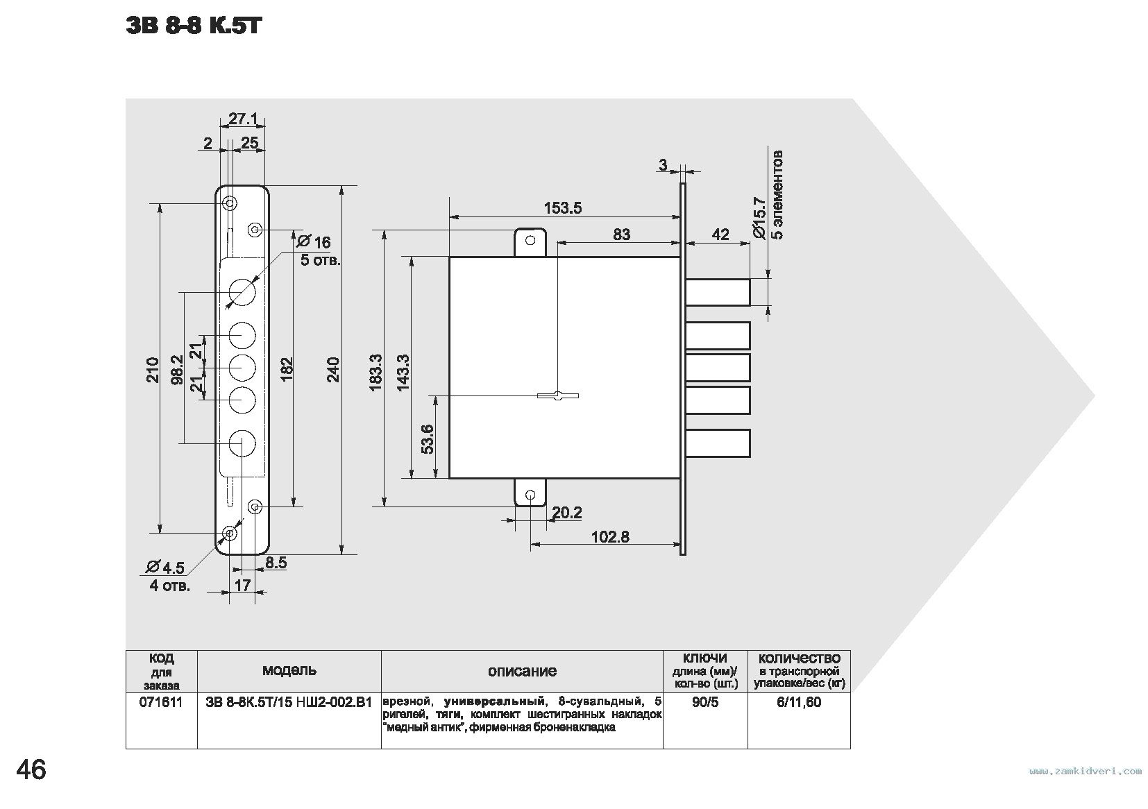

    одних разработок мало. НАДО ЕЩЁ АДЕКВАТНОЕ ТЕСТИРОВАНИЕ И ПРОВЕРКА РЕАЛЬНОЙ ВЗЛОМОСТОЙКОСТИ СТАЛЬНЫХ ИЗДЕЛИЙ, ИМЕНУЕМЫХ ЗАМКАМИ.
    и горько смотреть, как понятия взломостойкости и надёжности подменяются некими имитациями., которые Вы, Андрей упорно не желаете видеть
    Клубом Любителей замков проводились независимые исследования взломостойкости замков, в т.ч замков производства Бордер , которые показали ЧТО ЗАМКИ БОРДЕР РЕАЛЬНО НЕ СООТВЕТСТВУЮТ 4-МУ КЛАССУ ВЗЛОМОСТОЙКОСТИ
    вижу на том рисунке, что вылет ригеля менее 40 мм...что уже по сути ставит замок ниже заявляемого класса.. ТАК ПРОЩЕ ЛОМОМ ОТЖАТЬ ПРИ БОЛЕЕ КОРОТКОМ РИГЕЛЕ..
    ДА, ПОКА Я КАК ПОТРЕБИТЕЛЬ ВИЖУ ТУТ ХЛИПКУЮ ДОРОГУЮ ИГРУШКУ И НИЧЕГО БОЛЕЕ
    да и военная тайна это то, что внутри сих эл-мех .замков... я не знаю..может и картон...может китаец с пультом...ЧТО?

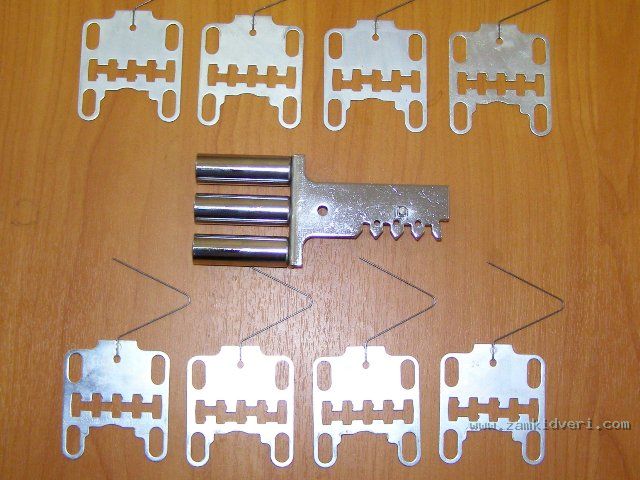

    выкладывая фото со всех сторон неплохо выкладывать фото и внутреннего строения, Керберос это делает..А ЧТО СКРЫВАЕТ БОРДЕР?,
    ЗНАЧИТ ЕСТЬ ЧТО СКРЫВАТЬ..

    на рисунке , приводимом Андреем видно (Андрей, не обижайтесь, но Вы хотя бы смотрите на то, что выкладываете на форуме изредка.. противоречите сами себе?), что вылет ригелей СОСТАВЛЯЕТ 28 ММ ( вместо 40 мм, необходимых) ЧТО УЖЕ ПОЗВОЛЯЕТ СУДИТЬ О ТОМ, ЧТО ЗАМКИ БОРДЕР схема которых приводится представителем Бордер а, ТАК АКТИВНО пропиариваемые В СВОЙСТВЕННОЙ МАНЕРЕ , имеющие подобные элементы замки НЕ МОГУТ ИМЕТЬ 4-Й КЛАСС ВЗЛОМОСТОЙКОСТИ.. т.о . не могут позиционироваться как взломостойкие решения даже по длине ригелей.. Я НЕ РАССМАТРИВАЮ ПОКА МАНИПУЛЯЦИОННУЮ СТОЙКОСТЬ
    а ведь ворью И НУЖЕН ТАКОЙ ЗАМОК и такие "инновации", КОТОРЫЙ ИМЕЕТ РИГЕЛЯ ПОКОРОЧЕ... ТАК ПРОЩЕ ВЗЛАМЫВАТЬ
    понятна Ваша болезненная реакция.. однако это суровая правда жизни

    ТАК ВЫ ПУБЛИЧНО ОТКАЗЫВАЕТЕСЬ ОТ ЗАМКОВ СОБСТВЕННОГО ПРОИЗВОДСТВА.. ВЕДЬ 6-СУВАЛЬДНЫЕ РЕШЕНИЯ ТАКЖЕ ПРОДАЮТСЯ ПОД МАРКОЙ БОРДЕР
    значит это как понимать эти изделия не Ваши, в китае лепятся.. или в рохляндии .. независимом гондурасе, где?.. как понимать..
    НУ НЕ НАДО УПОЛЗАТЬ ЗА КОВЁР, ПОВТОРЯЮСЬ ЕЩЁ РАЗ, МЫ ПОКА НЕ ДОШЛИ ДО ....... .... САМОЕ ИНТЕРЕСНОЕ ЕЩЁ ВПЕРЕДИ
    как там , ещё, клавиатура не расплавилась?
    успокойтесь, получат своё и 8 сувальдные замки .. свою оценку НЕЗАВИСИМУЮ есть у нас и прочие ВАШИ замки.. на складе лежат

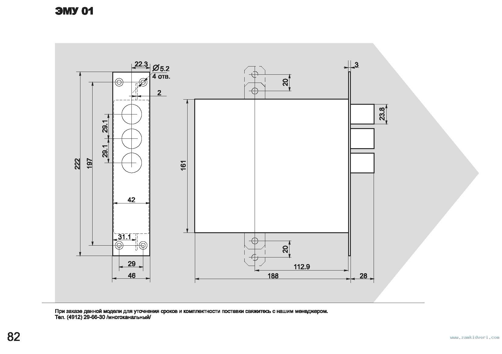

    Второе – о чем говорил я, и те фото, что пообещал выложить Егор – 8-сувальдная модель «BORDER».
    Третье – готовое решение на базе электро-моторного устройства, фотографии и описание которого выложил.
    Это три абсолютно разных изделия, которые входят в торговую марку Border .
    1)вижу на том рисунке, что вылет ригеля менее 40 мм...что уже по сути ставит замок ниже заявляемого класса.. ТАК ПРОЩЕ ЛОМОМ ОТЖАТЬ ПРИ БОЛЕЕ КОРОТКОМ РИГЕЛЕ.. ДА, ПОКА Я КАК ПОТРЕБИТЕЛЬ ВИЖУ ТУТ ХЛИПКУЮ ДОРОГУЮ ИГРУШКУ И НИЧЕГО БОЛЕЕ
    2)да и военная тайна это то, что внутри сих эл-мех .замков... я не знаю..может и картон...может китаец с пультом...ЧТО? выкладывая фото со всех сторон неплохо выкладывать фото и внутреннего строения, Керберос это делает..А ЧТО СКРЫВАЕТ БОРДЕР?, ЗНАЧИТ ЕСТЬ ЧТО СКРЫВАТЬ.. И ЛУЧШЕ НЕ ПРЯТАТЬСЯ ЗА ПАТЕНТЫ И КОММЕРЧЕСКУЮ ТАЙНУ , РАЗ ВСТУПИЛИ В ДИАЛОГ
    3)на рисунке , приводимом Андреем видно (Андрей, не обижайтесь, но Вы хотя бы смотрите на то, что выкладываете на форуме изредка.. противоречите сами себе?), что вылет ригелей СОСТАВЛЯЕТ 28 ММ ( вместо 40 мм, необходимых) ЧТО УЖЕ ПОЗВОЛЯЕТ СУДИТЬ О ТОМ, ЧТО ЗАМКИ БОРДЕР схема которых приводится представителем Бордер а, ТАК АКТИВНО пропиариваемые В СВОЙСТВЕННОЙ МАНЕРЕ , имеющие подобные элементы замки НЕ МОГУТ ИМЕТЬ 4-Й КЛАСС ВЗЛОМОСТОЙКОСТИ.. т.о . не могут позиционироваться как взломостойкие решения даже по длине ригелей

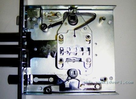

    Хочу сначала закончить начатую тему про «электромоторный замок».
    1)Это изделие вообще не проходило пока сертификацию на взломостойкость, и у него нет никакого класса. Я об и не писал о том, что имеет 4 класс. И официально про это никто не говорил… Это «замок» «не вписался» не в один ГОСТ, кроме электро-безопасности… Ну к нашей теме, она не имеет отношения… Сейчас только идет разработка ТУ для «моторных устройств».
    2)Вы предлагаете выложить фото ЭМУ-01К изнутри – проблем нет. В понедельник дойду до цеха и выложу… Мог бы и сегодня, но у них корпуса заклепаны, т.е. неразборные… Да как-то и в планах не было «прятаться». А патенты, Вы сами знаете, они защищают.
    3)Выложен эскиз из каталога с ЭМУ-01К. Вылет ригеля 28 мм. Вы мне предлагаете его «подредактироват» что-ли для того, что бы 40мм? Один вопрос к Вам, как специалисту по классам замков и сертификации – а в каком ГОСТе написано про требования 40мм вылета ригеля для замков 4 класса? Прошу дать ссылку. Или Вы имели ввиду, что-то другое, например, что 40мм лучше, чем 28мм для взлома ДВЕРИ методом отжима? Отчасти согласен с этим, но здесь надо комплексно смотреть несколько параметров.
    4)Правильно делаете, что не рассматриваете.
    5)Скажу снова, что Вам в этом пункте, видимо, виднее.
    Уважаемый SAWWA!
    ЗЭМУРК = готовое решение для установщиков на базе электро-моторного устройства (ЭМУ-01К). Оно может быть модернизировано практически под любой «каприз» потребителя за его счет конечно… В т.ч. и могут быть установлены «сенсоры – ключи», для считывания которых требуется наличие человека… или частей его тела.
    Производитель его изначально позиционирует как дополнительный (второй) замок.
    Покупать его или не покупать – «свободный выбор свободного, но информированного человека». Вам оно не понравилось... что же... Вы свой выбор обозначили, позиция Ваша ясна...
    Хотите Руководство пользователя пришлю?

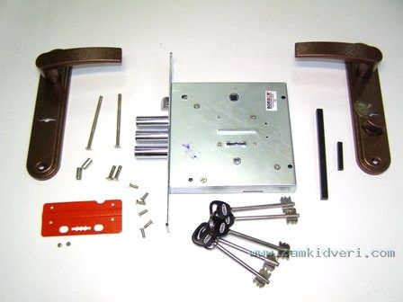

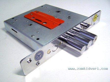

    6-ти сувальдная модель замка «BORDER»....
    Как я уже писал, не она является основной. Это – не значит, что кто-то от нее отказывается.
    Замок сертифицирован по 4 классу… У этой модели соблюдены все требования, предъявляемые ГОСТ 5089 – 2003 к таким замкам и по надежности, и по прочности, и защитам от вскрытия замка неразрушающими методами.
    Перечислять их не буду, SAWWA снова скажет, что провожу рекламную компанию, хотя не я это все затеял (см. пост №1 и №3). Но втянулся – это точно… Тем более на фото для специалистов все видно и так…
    Все замки серийно выпускаются в том виде, в каком они передавались на сертификацию в официальный государственный орган. Ничего из него не исключалось, не переводилось «в опции» и т.п. Хотя одно отступление было – часть модификаций продается без ответной планки…
    О чем говорит SAWWA? О том, что, по его мнению, эта модель замка – 6-ти сувальдный «Border» не соответствует 4 классу, а только 2.
    Я внимательно читал темы, которые были здесь по этому поводу…
    http://www.zamkidveri.com/forum/show...ghlight=BORDER
    Там написано, что Егор вскрыл его за 14 минут, т.е. все-таки почти 3 класс.
    Что это значит?
    Есть мастера Егор, SAWWA м.б. кто-то еще, которые вскрывают такие замки быстрее, чем специалист, проводивший сертификацию. Сколько их таких? Думаю, что по всей стране человек 100 наберется… М.б. их всех внести в руководство пользователя к замку с комментарием, что эти люди могут вскрыть его быстрее?
    Что делать с этой замком? Я уже писал, что эти замки будут переделываться и не только с учетом правильных советов от SAWWA про ловушки в нижней части выступов сувальд. Но и с учетом и других известных методов вскрытия, которые известны специалистам.
    Про 8-сувальдную модель писать пока не буду и "внутренности" не буду выкладывать. Надеюсь, что Егор его получил и сделает фото... или SAWWA выложит... Если нет, дайте знать, в понедельник сделаю.
    На "картинке" эскиз 8-сувальдного замка ТМ "Border"... Там размеры и т.п.

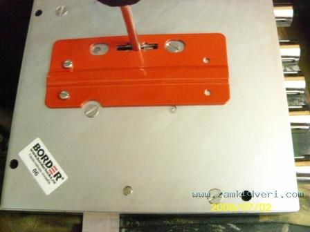

  16. #56
    отлично, можете если захотите..
    да и не всё так просто как Вам представляется, просто жонглировать словами.. а вот отмычка ми это делать в отношении замков так не получится..
    горестно взирать на сии непосильные словообильные потуги Андрея обелить милые его сердцу замки Бордер , придать им мифически 4-й класс взломостойкости, ну да ладно, масса людей не признаёт что есть бампинг и самоимпрессия и прочие "чудеса" замочно-дверного мира...
    ДО ПОРЫ ДО ВРЕМЕНИ
    ПО ПОВОДУ ЛОЖНЫХ ПАЗОВ
    ПИШУ ОДНОЗНАЧНО ОНИ ДОЛЖНЫ БЫТЬ И СВЕРХУ И СНИЗУ КОДОВОГО ЛАБИРИНТА НА СУВАЛЬДЕ КАК У КЕРБЕРОСА
    Последний раз редактировалось SAWWA; 02.07.2009 в 22:51.

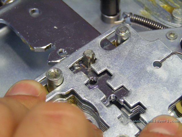

  17. #57

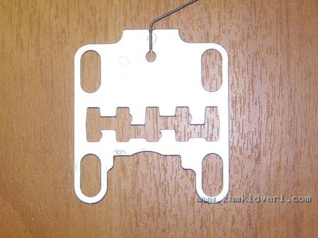

    тут в отсутствии главного адвоката, тяга к знаниям и природная любознательность пересилили слова Андрея, по поводу подождать до понедельника, в сети уже (НЕ НАМИ) выкладывались фото главной гордости производителя Бордер а, тот многообещаемый 8 сувальдный замок с
    заявленным 4-м классом взломостойкости
    Изображения
  18. #58
    Гавриков Андрей
    Приношу извинеия за некоторое отсутсвие... К сожалению, есть очень неотложные дела. А отвечать на вопросы-утверждения уважаемого модератора-оппонента "на ходу" не хочу.
    Фотографии, приведенные выше, я не выкладывал, но знаю откуда они)))
    Сейчас готовиться фотографии для нового каталога, где будут изображения в т.ч. замков "без крышки "... Думаю, что завтра фото с хорошим качеством я выложу...

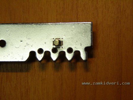

  20. #60
    Гавриков Андрей
    продолжая тему необходимости увеличения площади бронепластин, тут можно наглядно представить, каким образом малая площадь бронепластины ОСОБЕННО СНИЗУ И КОНСТРУКТИВНОЕ исполнение ослабляющих отверстий на засове ПОМОЖЕТ ОТКРЫТЬ ЗАМКИ свёртышами ..
    И ПОЧЕМУ НАДО КРЕПИТЬ БРОНЕПЛАСТИНУ НА ВИНТЫ ПОБОЛЬШЕ ДИАМЕТРОМ!! И ПОКРЕПЧЕ, А НЕ ТАК, КАК У ИЗВЕСТНОГО НАМ изготовителя
    таким образом видны дальнейшие направления модернизации замков в сторону увеличения их взломостойкости
