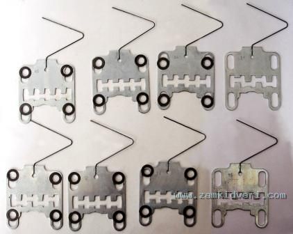

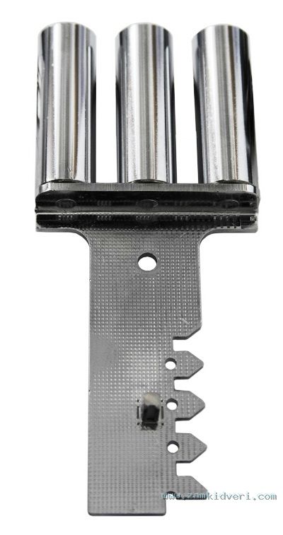

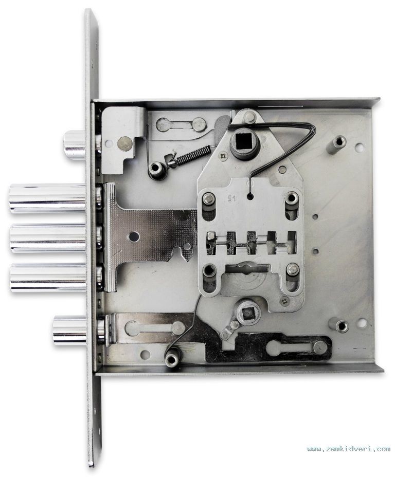

    1) Подождем Ваш вариант, а свой выкладываю ниже... часть фото, остальные будут завтра.
    2) То, что компьютерная модель помогает выявить и конкретизировать, безспорно. Только Вот не понятен диаметр "свертыша", который Вы привели на рисунках. Какой он у ВАС? Или компьютер "съел-таки" нижнюю часть пластины?
    Касательно малоинформативности "открыженного замка". Здесь с Вами позволю не согласиться, т.к. детальный осмотр "останков" дает массу информации...
    Если размер фото "мал", дайте знать предоставлю побольше.

    конечно можно было б крупным планом сам кодовый лабиринт сувальды и сложными пазами и стойку..
    сразу вижу, за что коллеги аварийщики похвалили замочек и за что он мне тоже понравился , поддерживаю мнение по поводу "вкусного " замка вижу ложные пазы и они меньше чем нужно, что позволяет человеку , вскрывающему замок безошибочно либо декодировать последний, либо
    так держать, побольше б таких замков и труд аварийщиков и воров будет дальше без особых проблем

    отмычка ми ещё в мае-апреле , так, результат немного побольше эльбора, если сравнивать 6 сувальдные модификации, скажу так, что сколько "ХАЛВА" не ГОВОРИ, СЛАЩЕ НЕ БУДЕТ так и С БОРДЕРОМ В НАСТОЯЩЕМ ЭТАПЕ
    По поводу уточнения,каким должен быть ложный паз, то скажу, это не только моя позиция, но и людей,котррые занимаются взломом всю жизнь, ЧТО ЛЮФТ стойки, которая попала в ложный паз должен быть одинаков по величине с положением стойки в кодовом лабиринте...эти прописные истины давно реализованы в замках Керберос, признаюсь, именно данные решения создают массу проблем при вскрытии отмычка ми
    Да,и забыл, сувальд с ложными пазами в 6 сув.замке как минимум должно быть 3, как максимум 4,
    и ещё, расположение сувальд с ложными пазами и сувальд без пазов должно меняться, что б сложнее было работать отмычка ми, т.к. В Эльбор е столнулся, что в замках 1-й партии такие сувальды могут располагаться, например,как 2-я от засова во всех замках, которые видел и перебирал по сервису когда ложные пазы нарезал дополнительно новые

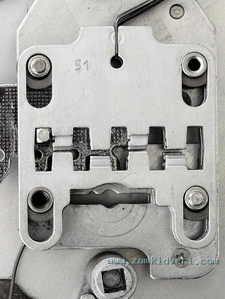

    А пока одна реплика... а левую фотографию Вы, Sawwa, где взяли?
  9. #69
    левая фото- прислана самим Андреем.... а вот правая , - открыл тут взятый у нас в Питере замок с 8 сувальда ми

    1. тут посмотрел на фото Андрея... И !увидел то, что отмычка ми чувствовал.. а это то, что люфт при нахождении стойки в кодовом пазу в замке с 8 сувальда ми ПРОИЗВОДСТВА БОРДЕР отличается, чем при нахождени и стойки в ЛОЖНОМ ПАЗУ..
    2. ТАКИМ ОБРАЗОМ НАМ ВПАРИВАЕТСЯ ПРОДУКТ , КОТОРЫЙ НИЧЕМ НЕ ЛУЧШЕ 6 -С УВАЛЬДНОГО... О ИСПОЛНЕНИЮ ЗАЩИТ ОТ МАНИПУЛЯЦИИ... НИЧЕМ НЕ ЛУЧШЕ...
    3. ТАК ЧТО, АНДРЕЙ, МОЖНО СМЕЛО ВЫКИДЫВАТЬ ШТАМПЫ НА СВАЛКУ...или подпилить надфилем, что дешевле
    4. ИЛИ ПЕРЕСТАТЬ СЛУШАТЬ СОВЕТЫ КОГО ПОПАЛО ..
    5. КОРОЧЕ ОЧЕРЕДНОЙ НЕДОЧЁТ ПРОИЗВОДИТЕЛЯ БОРДЕРА , ТК. В ДАННЫХ ЗАМКАХ , ПРОШУ ВНИМАНИЯ , ЗАЩИТА ОТ МАНИПУЛЯЦИИ НЕ ИСПОЛНЕНА НАДЛЕЖАЩИМ ОБРАЗОМ ВСЁ ЭТО ПРИВЕДЁТ К ОБЛЕГЧЕНИЮ ВСКРЫТИЯ ЗАМКОВ ДАННОГО ПРОИЗВОДИТЕЛЯ...
    Андрей Гавриков, сам показал недостатки своих замков... за активную гражданскую позицию ему спасибо,
    теперь все без исключения видя сии фото смогут искренне поблагодарить Андрея "астелявисто" за столь откровенные рассказы о недостатках продукции предприятия на котором он работает
    в принципе можно просто допилить надфилем штампы .... и всё станет получше+

    1. SAWWA Вы посмотрели на МОЕ фото? Ну и как? И где Вы на мне пазы нашли? )))
    Вы замок уже тестировали или все еще «чувствуете»? Вы (или Ваши помощники) уже открыли 8-сувальдный Бордер отмычка ми по методикам ГОСТ или пока тренируетесь?
    Или ролик новый монтируете уже? То, что Вы показали - ролики (конечно же не Ваши) я уже посмотрел… монтаж и передергивания… Хоть бы Ваши самаритяне свет выставляли так же, как перед перерывом… А то «картинка» то и дело соскакивает.
