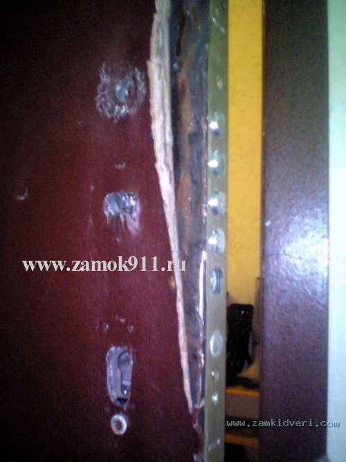

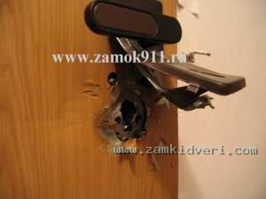

    Как показал обзор интернет-сайтов, подобный метод вскрытия замков - не редкость.
    http://flyolic.spb.ru/bluebird/forum...id=102&count=y
    http://flyolic.spb.ru/bluebird/forum...id=100&count=y
    http://flyolic.spb.ru/bluebird/forum...&id=99&count=y
    http://flyolic.spb.ru/bluebird/forum...&id=97&count=y
    http://flyolic.spb.ru/bluebird/forum...&id=96&count=y
    http://flyolic.spb.ru/bluebird/forum...id=104&count=y
    А вот еще фотографии:
    Изображения
