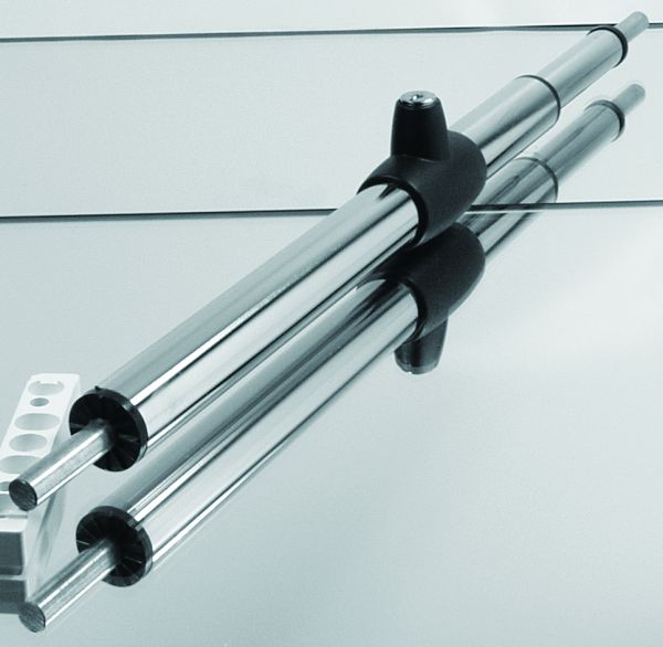

    Еще слышал о немецком засове для окон с ключем, как альтернатива решеткам Но после обсуждения
    http://talks.guns.ru/forummessage/108/491578.html
    http://talks.guns.ru/forummessage/151/491675.html
    решили, что это - фигня.

    если честно .. то глядя на подобные приспособления.. создаётся ощущение, что продавцы навязывают неработающие защиты... в принципе.. излишне за такие по сути не должно принципиально быть дорого.. но на практике всё иначе

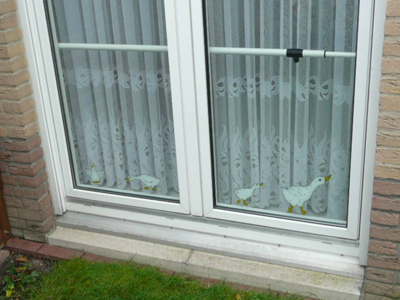

    Может проще поставить решетки и квартиру на сигнализацию ( а на окна дачики на повреждение и открытие), ведь стеклорезы еще никто не отменял.

    взломостойкие пластиковые окна, что есть составная часть обеспечения безопасности
