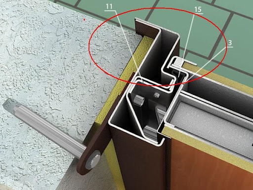

    И по модели К10.8, её главное отличие от К10?
    Только в том, что у К10.8 полотно расположено в одной плоскости (заподлицо) с коробом:
    а в модели К10 полотно заглублено в дверной короб:
    В остальном- фигурный паз под ригеля замков, толщина полотна, противосъемный выступ и т.д.- все абсолютно идентично.
