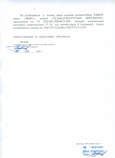

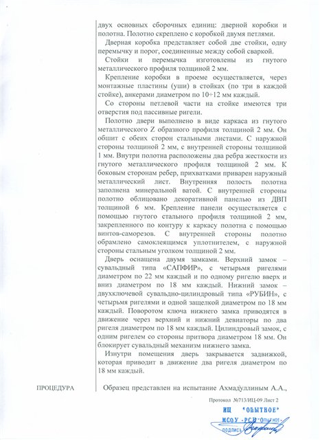

    Вот, еще нашел уже негативный отзыв пр Эльбор у.
    http://pravdoorub.com/index.php?topic=59.0
    Не знаю, опубликуете?
    Что-то альтернативы нормальной Неман у получается не нашел...пока не нашел.
    Да и по нему проскальзывает информация: то щели, то глазки мыльно-кривые, то есчо чего по мелочи. Ерунда конечно, в России без ентого никак...
  19. #19
    Замки Эльбор , особенно если это 6 сувальдные .. крайне слабы по манипуляционной стойкости..
    по 3-му классу дверей.. то отдельные правдорубы независимо скинулись и всем миром приобрели дверь указанного производителя.. получился НУЛЕВОЙ класс взломостойкости.. Неман же и Гардиан предлагают реальные двери с реально существующими защитами.. и против автогена и т.д. Эльбор в состоянии защитить от короткого ломика .. начинающего неопытного манипуляторщика но не более.. от пьяного соседа.. наркоши.. от взломщиков посерьёзнее не защитит.. а Неман - вполне .. особенно если дверь укомплектована правильными замками.. ну и двери типа Валиант и компания.. но там ценники зашкаливают Неман раза в 2-3.. да и платить за моттуру , которая вскрывается 2-3 минуты отмычка ми по чистому.. ...
  20. #20

    Так и у модели Неман а К 10 "НУЛЕВОЙ класс взломостойкости" или не так?
    Я понимаю, если на эпоксидку прилипить МДФ (снаружи двери, естественно) боле-мене приличный это + 6 000 руб. РФ и более (за эпоксидку не скажу, сколько попросят, может даром). Смысл из К10 лепить Н10. К10 мне интересна наружным листом металла с антивандальным покрытием. Если нужна наружная панель - лепить её на Н-10.
