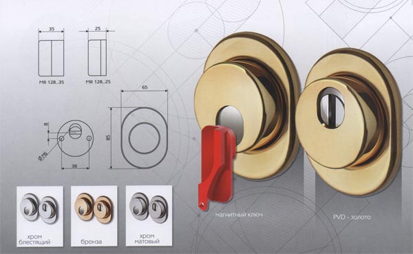

    Да, бронепластина (стандартная марганцевая CISA ) просто необходима, т.к. без нее замок не составит труда открыть минуя цилиндр .
    Я бы закрыл цилиндр броненакладкой DISEC MR128 магнитная броненакладка, которая закрывает вообще доступ к скважине для ключа. Вам не смогут и испортить замок вандалы и не подглядит злоумышленник что за цилиндр стоит.
    Устанавливаются они одинаково с обычными броня ми, т.ч. у производителя двери проблем не будет.

    а что скажите про комбинацию цилиндр EVVA ICS и броненакладка Disec DB16?
    чем вышеуказанный цилиндр хуже вами озвученых?....и несет ли магнитная броненакладка DISEC MR128 кроме антивандальной функции еще и противовзломную, по сравнению с DB16?
    Ни одна броненакладка не защищает цилиндр на 100%. Она лишь удлиняет время вскрытия. DISEC MR128 и антивандальная и броня , два в одном. Поглядите на цену. DB16 стоит у нас 800 руб., DISEC MR128 - около 5000 руб. Что лучше?
