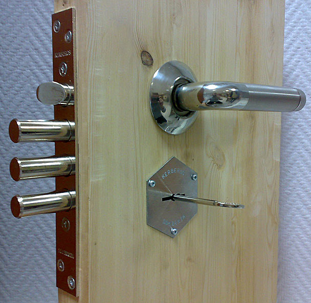

    вот решение по замку, ничего лишнего и просто как автомат Калашникова
    если есть желание обойтись без ключа, то вот такой замочек есть комплекте с поворотной ручкой:
    Артикул: 112.21. 006
    Замок сувальдный усиленный , высокой секретности, сохраняет работоспособность в условиях повышенной влажности и низкой температуры, имеет защиту от высверливания, крышка замка изготовлена из специального материала Ц-85
    Открывается и закрывается с внутренней стороны постоянной ручкой-ключом.
    Сертификат №РОСС FI.AE44.B21287 соответствия высшему 4 классу взломостойкости
    Кол-во секретов - свыше 100 000 000. Вылет засовов - 40мм. Габариты: 130х135х25мм.
    если сложно взять первый замок, то можно применить в качестве защёлки с ручкой защёлку Гардиан
