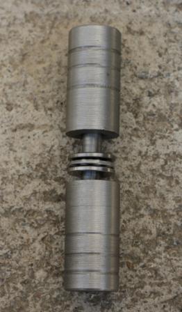

    Примерно во так:
    подшипники дают мягкость хода двери, особенно если конструкция весит более 100 кг, как итог - дверь высокого уровня безопасности, как Н-15, Н-7 и выше способен открыть ребёнок младшего школьного возраста

    Примерно во так:
    Ого!.. Такие можно купить или их делают самостоятельно производители дверей? И заставлять ли теперь мне менять (я в договоре прописал, что "установка дверного полотнища при помощи не менее чем на трех осевых стержневых петлях, промышленного изготовления, имеющих опорные подшипники, между верхней и нижней половинками петель")?

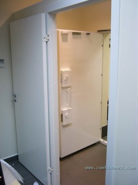

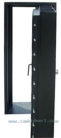

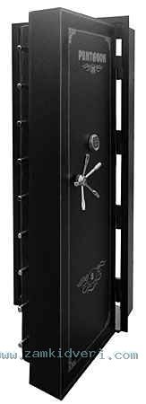

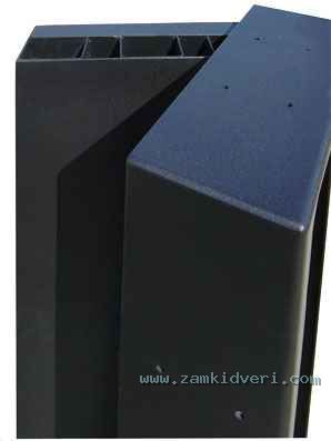

    вот пример такие двери весят более 150 кг, особенно, которая на заднем плане, та почти половину тонны, в таком случае однозначно желательно применять петли с подшипниками..
    лёгкие двери не нуждаются в подобных решениях,..
    да и не способны в основной массе при доступной цене обеспечить необходимый уровень безопасностиP1090586_.jpg4_hour_vault_door.jpgDSC00107.jpgDSC00112.jpg
