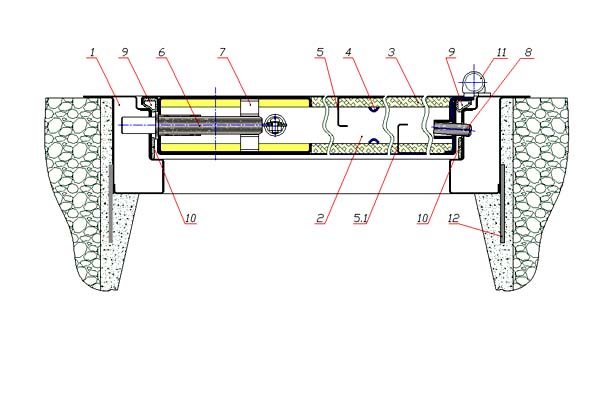

    помнится Неман делал
    Противопожарная стальная дверь Н-2П
    Эта модель является первой разработкой компании «НЕМАН» в линейке входных противопожарных дверей. Предел огнестойкости по Ei составляет 45 минут.
    Коробка (1) и полотно (2) данной модели изготовлены из листовой стали 08ПС толщиной 1,2 мм. Внутри полотна по всей площади с наружной и внутренней стороны расположены вставки (3) из гипсоволокнистой плиты (ГВЛВ), подкреплённые опорными уголками (4). Также внутри с наружной и внутренней стороны расположены рёбра жесткости (5): с наружной стороны два ребра (5), а с внутренней – одно (5.1). В отличие от обычных входных дверей в противопожарной входной двери Н-2П рёбра не соединяют между собой наружный и внутренний листы металла. Все полости в полотне заполнены минеральной ватой «URSA».
    Система запирания противопожарной стальной двери включает один замок КРИТ марки 3В-7РМП- 006 (6) с защелками, расположенными в верхней и нижней части дверного полотна. Замок устанавливается с торца полотна, в специально разработанное фирмой «НЕМАН» посадочное место (7).
    Чтобы избежать больших деформаций полотна противопожарной двери при нагреве, с петлевой стороны установлены три стабилизирующих штыря (8).
    В зазорах между коробкой и полотном противопожарной металлической двери установлены уплотнительные элементы. С наружной стороны установлен контур уплотнителя (9), предотвращающий проникновение через зазоры холодного дыма. Далее проходит контур термоуплотнительной ленты (10), которая предотвращает прорыв пламени, при нагревании увеличиваясь в объёме в 3-5 раз, заполняя все зазоры.
    В базовом варианте противопожарная входная дверь окрашена порошковой полимерной краской и укомплектована: петлями осевыми на упорном подшипнике (11), монтажными пластинами (12) и уплотнительными элементами (9) и (10), а также замком (6) с защелками.
    Возможные размеры противопожарной металлической двери модели Н-2П:
    770 х 2070мм;
    870 х 2070мм;
    970 х 2070мм.
    Способы установки противопожарной входной двери – А или Б.
    http://zavod-neman.ru/?m6
    было дело, 45 минут
