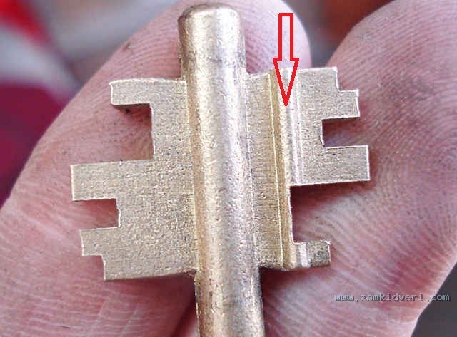

    7 лет назад вставил в храме металлическую дверь с замком CISA - Эльбор . И вот его заклинило
    Ключ слегка поворачивается, что-то вроде свободного хода, и всё. Нашёл тут тему с похожей ситуацией, ключ у меня такой же. В этой теме подсказали сточить на ключе некий выступ, и человек смог открыть дверь. Но в данной теме нет фото, на котором показано какой выступ сточить
    Подскажите срочно, пожалуйста, как возможно открыть дверь без особого повреждения полотна двери, т.к. приход небогатый, а заплатил за дверь тогда около 500$! Не хотелось бы вызывать МЧС, как мне советовали, которые сломают дверь, а потом новую ставь

    Да действительно, попробуйте сточить эту направляющую, вставить ключ "наоборот" в замочную скважину и попробовать открыть замок.

    http://www.zamkidveri.com/forum/atta...&thumb=1&stc=1
    Спасибо Вам огромное, Олег, за ответ! Это, действиьтельно, помогло))) Теперь только разобраться с замком нужно, чтобы больше не оказаться в такой ситуации.

    для решения проблемы с проворотом надо устранить его причину, это - неправильная установка замка так, что при закрытой двери ключ поворачивается со значительным усилием, а при открытой двери усилие поворота ключа при открывании замка минимальное, есть ещё и одна причина, когда затирание ригелей начинается при постепенном срабатывании защёлки, которое приводит к неплотному прилеганию полотна к коробке, как результат - срабатывание ключа и проворот..
    есть одно решение - либо расширить отверстия под ригеля в коробке либо отрегулировать защёлку, тут надо смотреть по обстоятельствам
