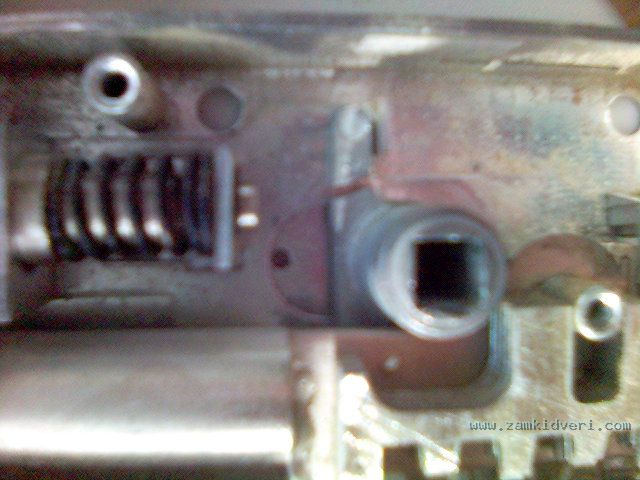

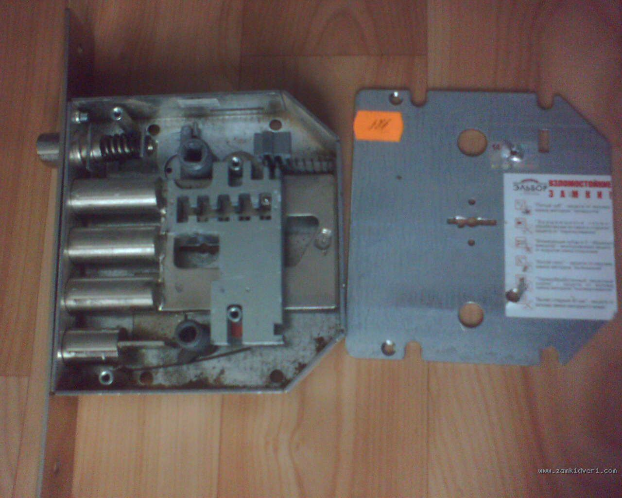

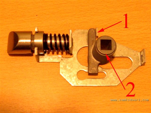

    У Эльбор а кулачок привода защёлки сделан из силумина (на фото).
    Если литьё плохое, с раковинами, кулачок ломается в самый неподходящий момент.
    Есть два выхода:
    1- как подсказал Пётр, попытаться в зазоре между полотном двери и коробкой принудительно задвинуть защёлку в замок.
    2- надавить на защёлку через дверную коробку, либо просверлив отверстие напротив защёлки, либо "расковырять" угол стены.
    Искал фото замка, помню что когда-то выкладывал на форуме, речь шла про сувальды под ключом, так и не нашёл...
    Есть фото кулачка с защёлкой. У Вас сломалась часть кулачка толкающая защёлку, поэтому ручка стала поворачиваться на 90 градусов, а далее в защёлку упирается нижний упор кулачка. Давить с большей силой на защёлку нет смысла, это ничем не поможет решению проблемы.

    Вопрос: фотографии защёлки указаны со стороны "выхода из квартиры" или со стороны "входа в квартиру"? Насколько я понимаю, то со стороны выхода из квартиры. Т.е. механизм примыкает к основному изогнутому корпусу замка. Допускаю, что можно сделать пару отверстий и подвинуть задвижку через них.
    Старожил
    559
    Это вид со стороны крышки замка.... Защёлку данного замка можно сделать как под левую так и под правую дверь. Соответственно и положение детали меняется, она дальше или ближе к наружному листу.
    Рама защёлки просто лежит на корпусе замка и скользит по ней при перемещении.

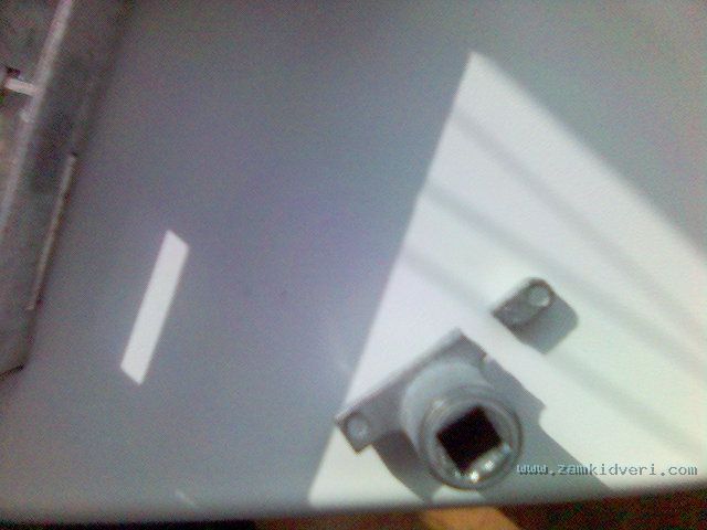

    У меня всё получилось. Большое спасибо Serg за поддержку и совет "дёрни посильней" и Андрею за фотографии.
    Именно по этим фотографиям я сделал вывод, что если дёрнуть посильней, то хуже не будет, поскольку и так всё довольно далеко зашло (ломать один замок, потом второй или разбирать стену со утопленной внутрь дверью и только что завершенным ремонтом внутри помещения).
    В общем внутреннюю ручку я снял ещё вчера. Сейчас же, вытащил рейку, соединяющую ручки. Ручка с внешней стороны упала, а я принялся искать стальку для того, чтобы выдернуть ключ с внешней двери и открыть внешнюю дверь. Стальку так и не нашёл. И тут мне пришла идея всё-таки попробовать.. вставил рейку, приложил к ней газовый ключ.. начал легонько дёргать и.. о чудо! Ручка провернулась ещё на 40..60 градусов и защёлка открылась. Открылась она именно благодаря второму зубу кулачка. В общем Эльбор овцы молодцы, что оставили второй кулачёк про запас, ну а за сёлумин.. Ну да ладно, обошлось без болгарки.
    Большое всем спасибо за помощь в борьбе с замком. Ушёл искать новый замок или новый кулачёк к Эльбор овскому замку. Теперь все ригеля буду обильно смазывать WD40.
    Прикрепляю фотографии. Простите за качество - фотографировал мобильниками.
    Ещё раз большое спасибо за советы. Просьба к модераторам переименовать топик по своему усмотрению.

    Вот защелка в сборе. Сломался кулачек отмечен цифрой 2, треснул скорее всего. Надо нащупать часть защелки, отмеченную цифрой 1 и за нее сдвинуть или за саму пластину.
    Кулачек треснутый советую доломать отверткой и вытащить, чтоб не мешался.
