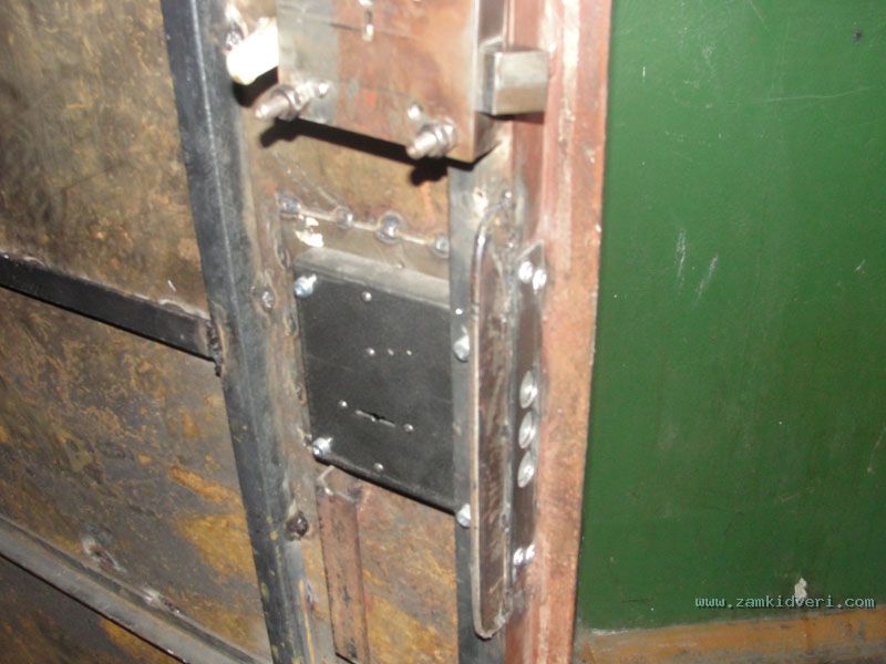

    При переезде в новую квартиру, стояла старая железная дверь. Решил её немного модернизировать. Удалил изнутри вагонку, достал пенопласт, который был внутри. Вообщем остался лист и рама из уголков и одно горизонтальное ребро жесткости. Мой друг наварил дополнительное одно вертикальное ребро жесткости (из уголка) к наружнему листу около замка и 3 дополнительных горизонтальных рёбер.
    В месте установки замка к наружнему листу приварил пластину толщиной 4 мм (сам лист 2,5 мм) К ней и к раме двери прикрепили с помощью болтов замок Керберос (не очень дорогой, стоимостью 1200 р.)

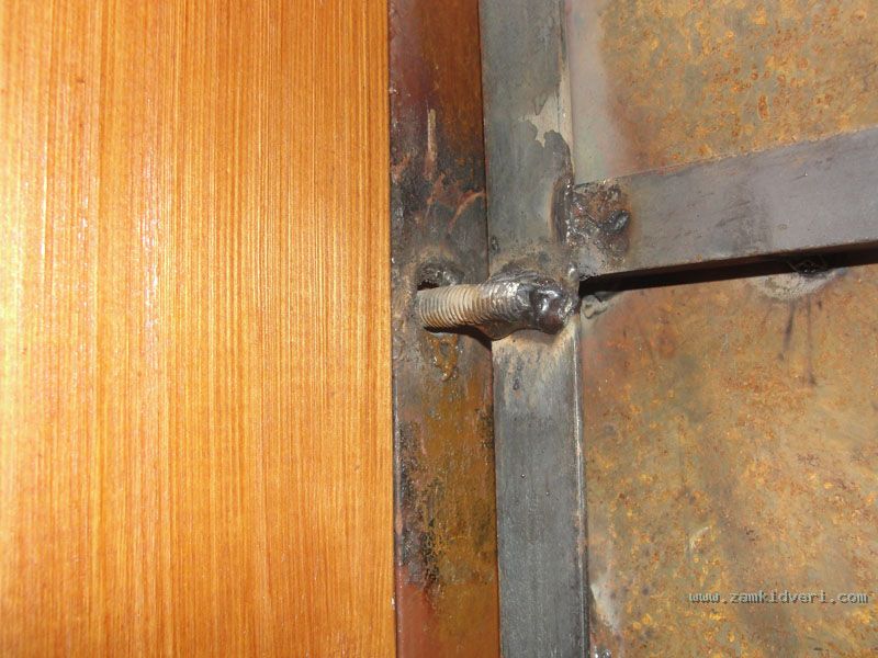

    К противоположному концу двери приварил 3 стержня по высоте двери в качестве противосъёмников.
    Снаружи около притвора двери приварил квадрат таким образом, чтобы притвор утопал внутрь.

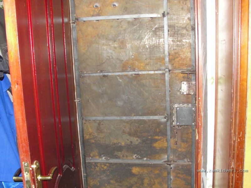

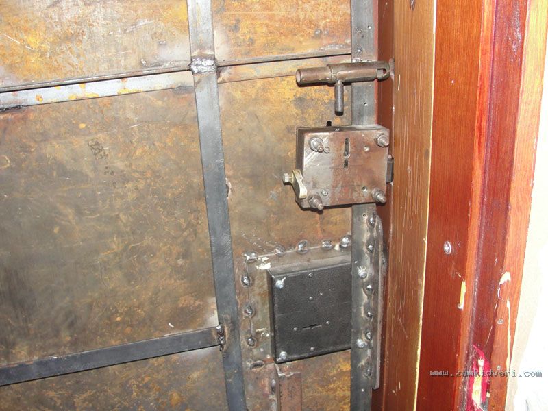

    Привет, а фото изнутри можно?
    dobriy_dada
    вот фотографии двери, зоны замка, противосъёмников, нижний замок - Керберос, верхний от старых хозяев остался, самодельный типа гаражного

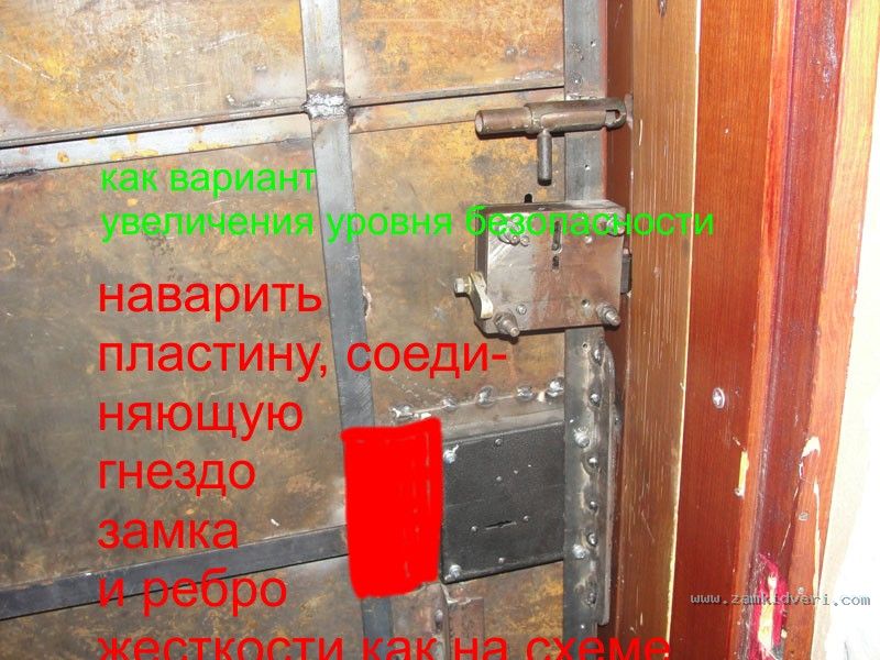

    вот вариант усиления существующего замка против килечного замка, отжима..
    по верхнему хозяйскому замку - однозначно - менять

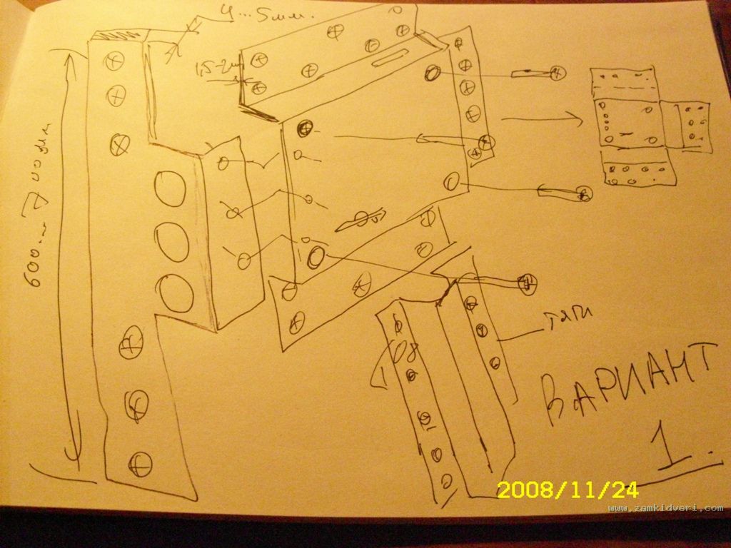

    желательно поставить замок с тягами и девиаторами как пример тяги в кустарном , однако приемлимом исполнении , так можно защитить дверь от отжима
    + защита от забивания ригелей в виде пластин в коробке , можно наварить или на болтах прикрепить П-образную конструкцию из швеллеров на коробку по периметру притвора, так дверь будет однозначно сложнее отжать, проходили такое..PB223922.jpgдверь крепёж по&#1.jpgдверь крепёж по&#1.jpgдверь крепёж по&#1.jpgдверь крепёж по&#1.jpgдверь крепёж по&#1.jpgдверь крепёж по&#1.jpgдверь крепёж по&#1.jpgдверь крепёж по&#1.jpgдверь крепёж по&#1.jpg
    можно взять Керберос 309 -й серии недорого, акция идёт вроде по 6 тыс
    что б защитить замок от силовых способов взлома, как пример
    можно и желательно прикрутить на наружнюю поверхность двери , а именно, прикрыть замочную зону с перекрытием 10-20 см плиту так 8-10 мм толщиной, как вариант..а верху всё дермантином..

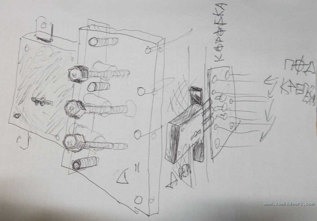

    всё решается путём реализации вкладного решения замков, а именно - не с торца двери, а с внутренней стороны двери

    А Вы, SAWWA, не могли бы куда-нибудь выложить схемы во втором вашем сообщении в архиве куда нибудь на файлообменник или в mail в большем разрешении, или я вам свой ящик пришлю, а Вы мне скинете, а то рисунки маленькие надписи не разобрать :-(

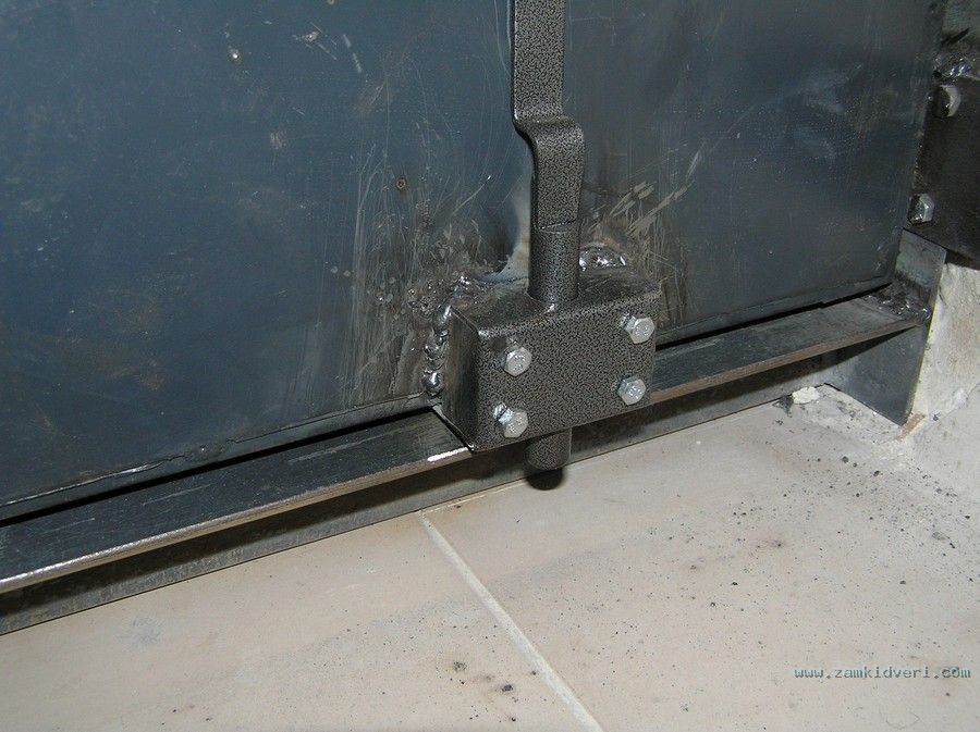

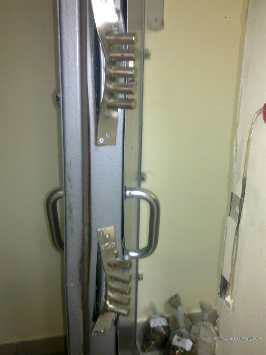

    вот классический девиатор с доработкой от Неман с самоблокирующимся элементом при попытке взлома бензорезом, автогеном и т.д. ,как крепится
    вот как можно устанавливать замок в большинстве дверей, за исключением последнего этажа... это и есть вкладное решение по замку, так будет сложнее отжать

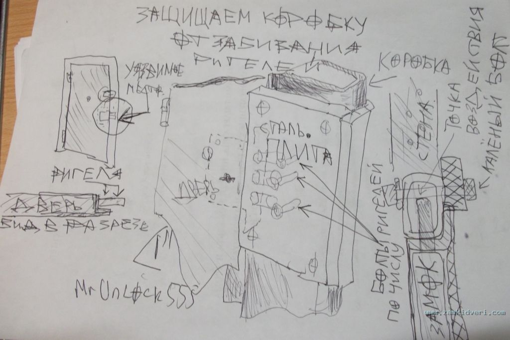

    по защите от забивания ригелей, то можно просто на коробку снаружи с перекрытием на 5-10 см наварить или прикрутить плиту металическую 5 и более 10 мм толщины... а саму коробку можно замаскировать хоть паралоном... деревом...

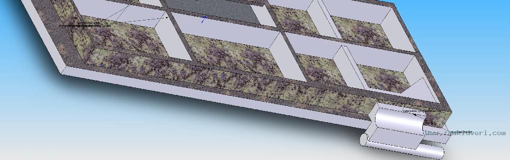

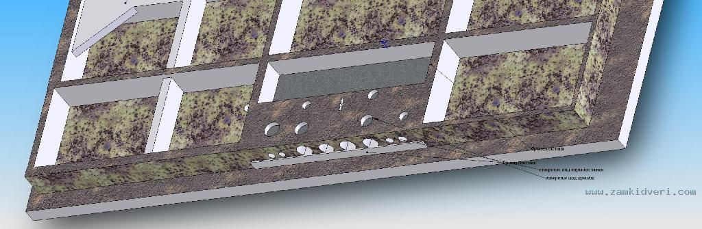

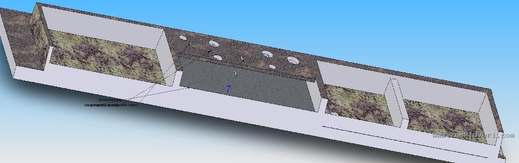

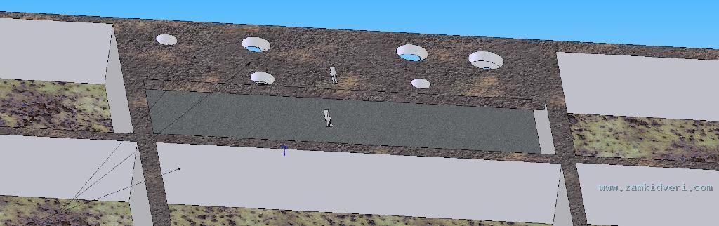

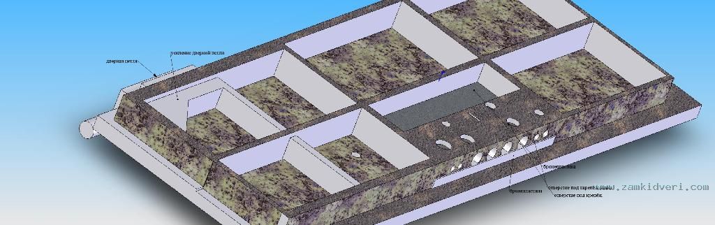

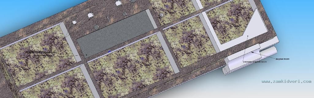

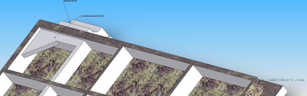

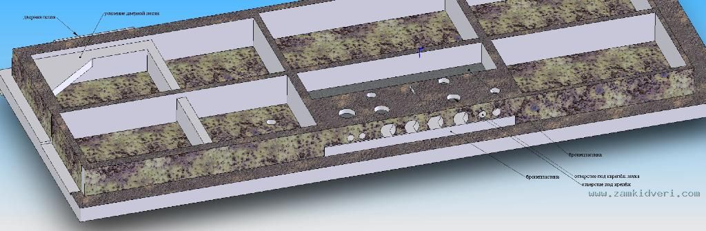

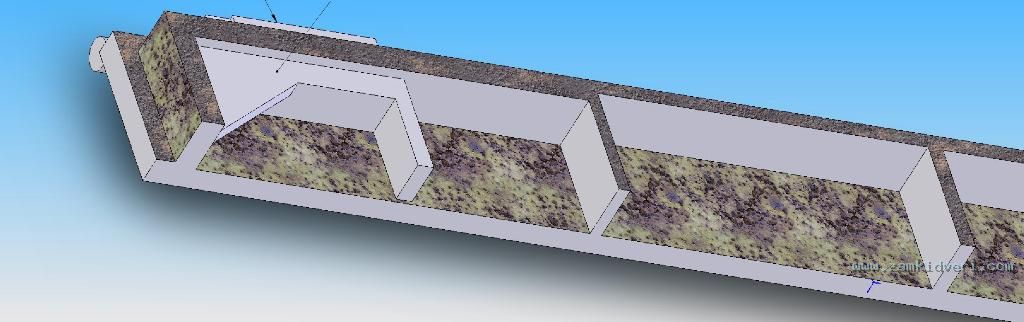

    вот пример схематически и развёртка как сделать карман для замка , да так, что б взломать сложновато было замок как накладной... так взломать также сложнее
  14. #14

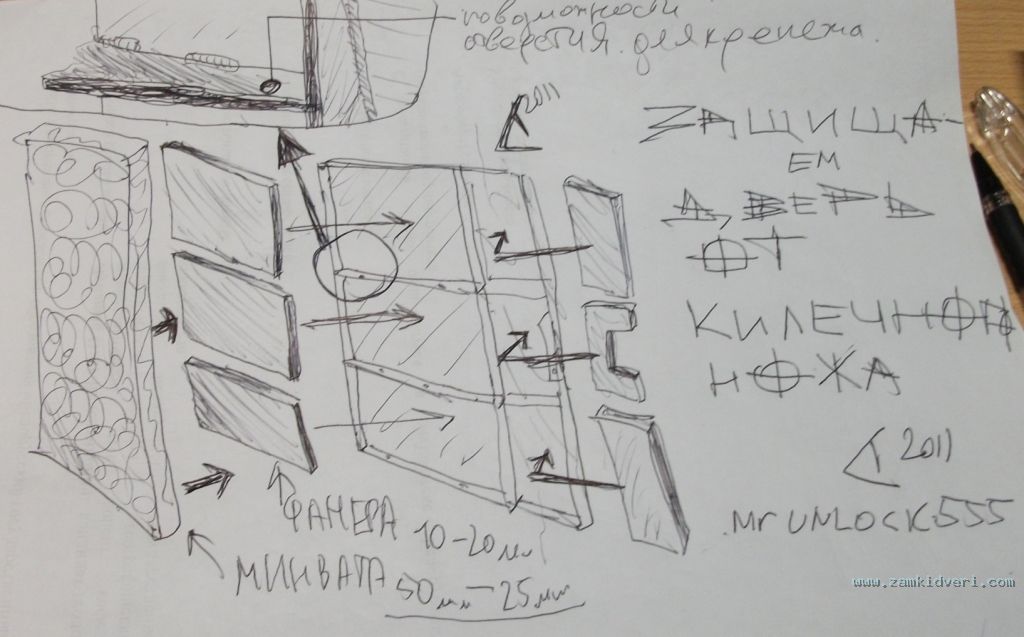

    небольшие эскизы защиты замков и дверей от взлома посредством килечного ножа, забивания ригелей, отчасти от абразивного режущего электроинструмента

    Сразу возник вопрос) Вместо фанеры (последний эскиз) читал, что используют МДФ. 1) Что это такое? 2) Важно ли что использовать фанеру или МДФ? 3) Если МДФ лучше, то реально ли её достать
    Пока смотрел возник вопрос) Чета не совсем понял, что означает термин "забивание" ригелей? И не очень понимаю, для чего эти болты, которые идут насквозь дверной коробки?
    Очень спасибо SAWWA, за то что Вы так подробно всё рисуете, я Вам очень сильно благодарен
    С уважением, Николай
  16. #16
    можно и МДФ, его тоже резать сложно
    по поводу забивания ригелей , то это способ когда путём высверливания отверстия в дверной коробке напротив ригелей вставляют либо зубило либо проставку и бьют кувалдой до тех пор пока не сломается стойка и ригеля не зайдут в замок..
    болты те напротив ригелей не дадут так просто добраться до ригелей..

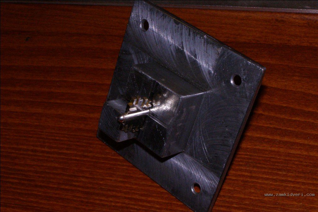

    бюджетная защита от отмычек
    сама суть в том, - затруднить ввод одновременно натяжка и подъёмника.. понятно, что есть инструмент типа трубка в трубке, правда для известных замков применение техники манипуляции без наборного ключа дело отнимающее прилично времени, да и в форме себя держать надо.. да и результат не 100% за полчаса на 4 полуоборота по нормальному замку с правильными ложными пазами и сильными пружинами

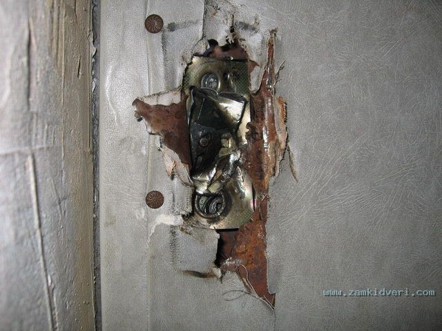

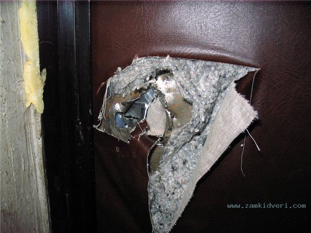

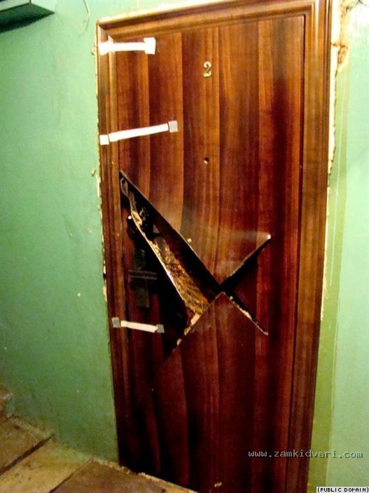

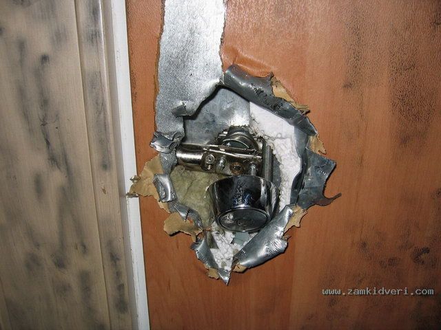

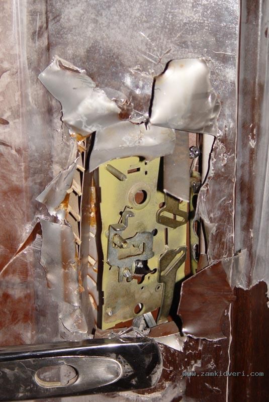

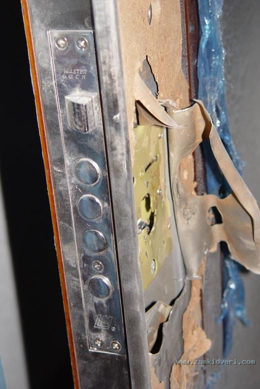

    1.jpg01_02.jpg01_02z.jpgphoto_thembnails4.jpgphoto_thembnails.jpgGuardianvzlom11.jpg1.jpg01_02.jpg01_02z.jpgphoto_thembnails4.jpgphoto_thembnails.jpgGuardianvzlom11.jpg

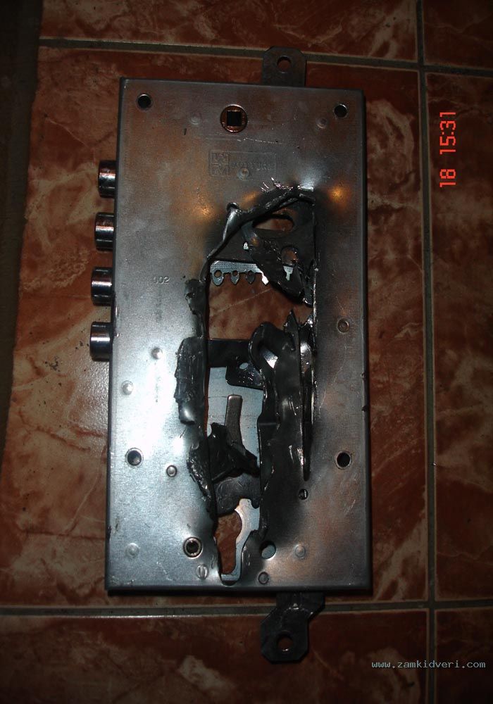

    вот какое безобразие бывает когда нет приличного усиления замочной области..
    следовательно желательно на двери иметь стальную плиту . перекрывающую замки так на 15-20 см во все стороны и от 8 до 15 мм толщиной.. и бронеплита желательно её соединять с рёбрами жёсткости
